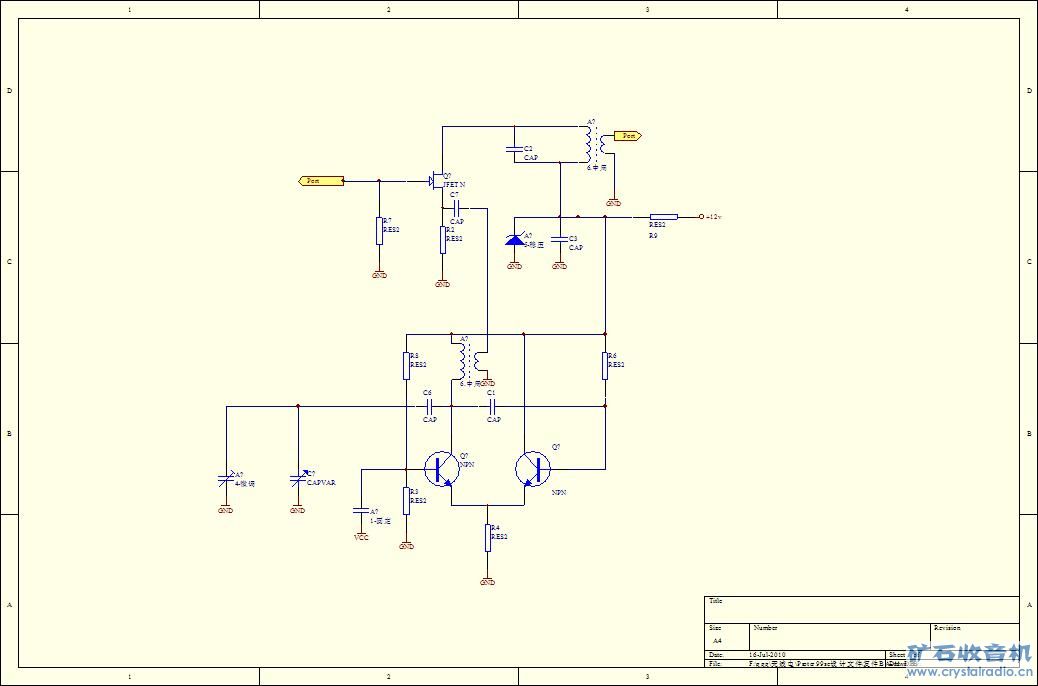

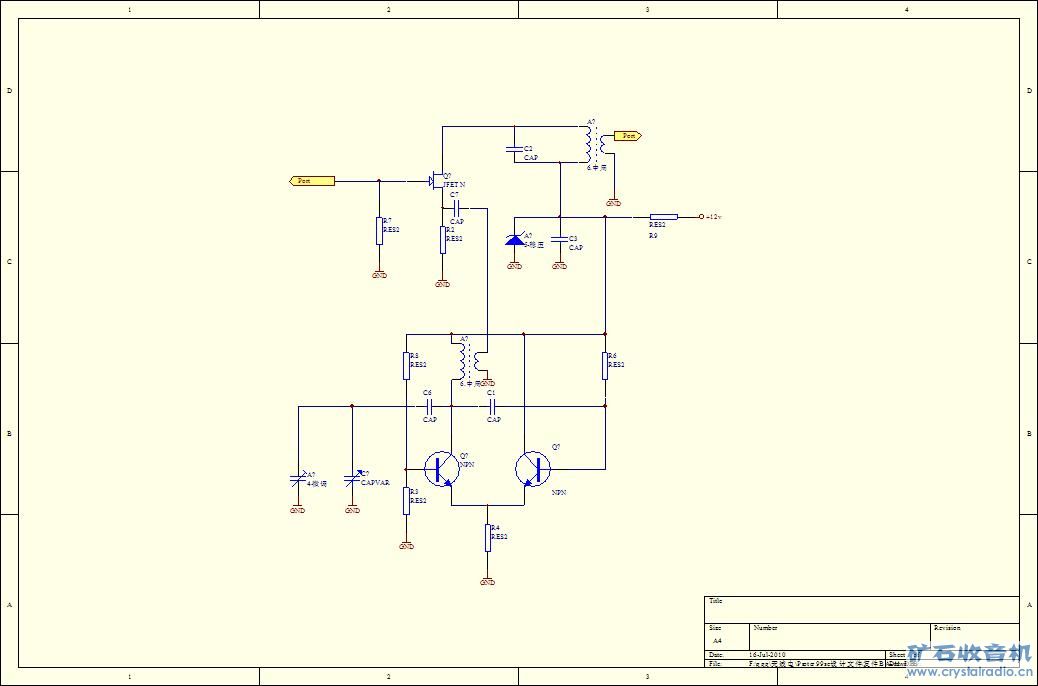

 楼主| 发表于 2010-7-16 08:46:11 | 显示全部楼层
分立元件锁相中波收音机之二:混频与本振电路
 楼主| 发表于 2010-7-16 08:48:38 | 显示全部楼层
原帖由 longshort 于 2010-7-15 17:09 发表
求知兄最好先确定方框图。做这样的一个东西,计划显得比较重要,具体使用什么元件或者用什么电路,那个是第二位的。
昵称老哥们,你看到了,这一个一个的电路图,就是一个一个的框图。你就把它当作一个框就是了。
 楼主| 发表于 2010-7-16 08:52:24 | 显示全部楼层
我是正在学习用软件画图。上面的图中,有花板主与JHXC朋友的原理图库文件。这给我的学习创造了很大的方便。在此再次感谢!
 楼主| 发表于 2010-7-16 08:56:01 | 显示全部楼层
原帖由 suhonggui 于 2010-7-15 15:49 发表
希望早出试验结果。
朋友,我现在是在学习用软件画图。所以只能是个思路。也就是说现在只在纸上谈兵!
 楼主| 发表于 2010-7-16 08:59:22 | 显示全部楼层
原帖由 dxhdtv 于 2010-7-15 18:27 发表
是PLL检波吗
检波还在后面呢,是用分立元件的。原理清晰,设计合理。至于实际效果,我可是还没有实践过呢。
 楼主| 发表于 2010-7-16 09:01:32 | 显示全部楼层
我爱拿中波来说事。其实,不管是哪个波段,原理都是一样的。只要注意到了各个波段的特殊性,就可统一来说事的。
 楼主| 发表于 2010-7-16 09:20:05 | 显示全部楼层
我发现,这个贴的题目是不是有点不全面了?之一,现在又之二,明天还要之三,题目不能概括了。这可咋办呢?咋才能更全面反映这个话题呢?我准备一直要把这个话题用几天的时间谈完呢!因为我是刚学习画图的,手还很生呀!
 楼主| 发表于 2010-7-16 09:27:35 | 显示全部楼层
差分管的基极少了一个接地电容,补上。
