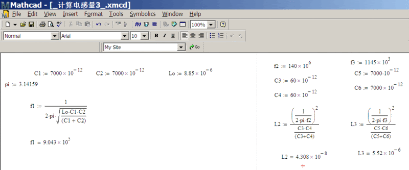

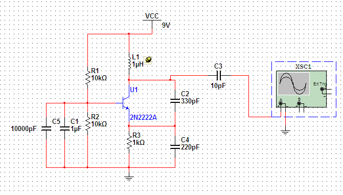

测 6厘米长的漆包线的电感
原理图
** 注意,  MATHCAD 里面的 C1 C2 C3 L1 L2 L3 与电路原理图里面的C1 C2 C3 L1 不对应,  只是一个例子 **
用一个电容3点式振荡,  电容是拆垃圾板的 220pF 和 330pF, 三极管是 9018.   待测电感用ic插座固定.
用示波器自带的硬件频率记测出振荡频率,  然后用 MathCAD 或者 MATLAB 算出电感量.
测 6厘米长的漆包线的电感,  用上面的电路, 振荡频率是 54.1574MHz
算出只有 0.065 微亨,  也就是 65 nH.
因为原来想用单片机搞个 LC 测试仪,  阅读了网上的文章后发现很大部分都用的是频率法,  刚好手头的示波器带硬件频率计的,  就把它用上了.  在加上偶特别特别的懒,  不善于笔算,  所以就把公式写进 MathCAD 让 MathCAD 来算(估计Excel或者其他也能算的).
还有一个想说的就是,  单片机的设计用的是 LM393 之类的比较器做振荡,  测试 100nH 以下的电感估计也是不准的,  但是网上的例子都把有效数字标到了 0.01uH.   偶就是想自己看看 10nH 到底怎么测出来?
结果发现6厘米的线就 65nH 了,  哈哈

发表于 2010-2-11 23:24:02 | 显示全部楼层
以經驗公式直接計算電感:L(uH) = (99 x N^2 x D^2) / [(4.5 x D + 10 x N x d) x 1000]
其中N為圈數,D為線圈直徑(cm),d為線徑(cm)
結果得出:
6 cm 線繞成1圈的電感約為0.04 uH
12 cm 線繞成1圈的電感約為0.08 uH
這跟樓主的測量值相去不遠。

原帖由 e3po 于 2010-1-4 02:49 发表
测 6厘米长的漆包线的电感
http://i6.photobucke ...
从照片到文字叙述都看不懂,您到底是如何测电感的!其实您只要画出原理图,再在图上标出测量点,不是简单明了的多?

 楼主| 发表于 2010-1-4 12:55:10 | 显示全部楼层
huahe1992 过奖了.   谢谢!!
已经补上原理图,  对不起了,  忙中出错.
[ 本帖最后由 e3po 于 2010-1-4 12:57 编辑 ]

 楼主| 发表于 2010-1-4 14:51:05 | 显示全部楼层
原帖由 天风雪雨 于 2010-1-4 14:30 发表
这样计算肯定有问题,由于频率高,三点式振荡必须把晶体管的结电容和线路的分布电容,引线电感等都计算进去,否则误差会非常大。而单片机测量开机都会有个校准清零的程序,所以不存在这个问题
             偶的意思是, 关心的是小电感的测量, 比如 100nH (0.100uH) 的测量,
清不清零问题不大, 因为 9018 或者 2sc3355 的分布电容只有几 pF, 不会超过 20pF.
谐振回路用的电容远远大于 20pF,  误差是可以接受的.
大部分单片机的例子用 LM393, 最高振荡限制了小电感的测试能力, 至少淘宝上那些商家没有用它们来测试几厘米的导线的分布电感. 看到它们测试的最小电感量也是几个 uH.   很可能几厘米的铜线插上去就直接停振了,  测都不用测了,  更惘论清零了. [这里偶理解错了, 单片机LC表用的是差值法, 待测电感与标准电感串联后再测, 就算是很短的短路线也不会令电路停振]
当然,  稍微改进一下电路是可以避免分布电容的影响的,  只是本人太懒了, 如果用 Clapp 振荡电路,  就不怎么需要考虑分布电容了.
也可惜手头的垃圾太少,  找不出几个高频电容.  连 npo 瓷片都没有.
[ 本帖最后由 e3po 于 2010-1-4 22:08 编辑 ]

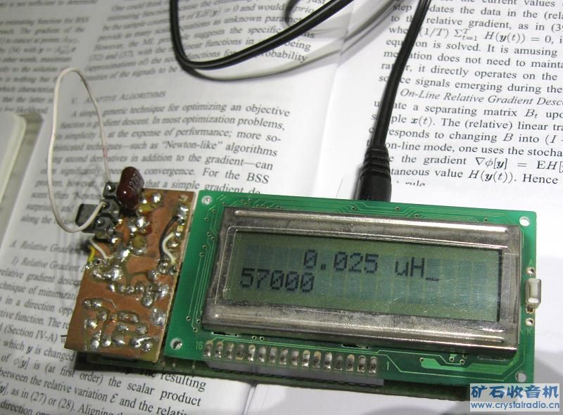

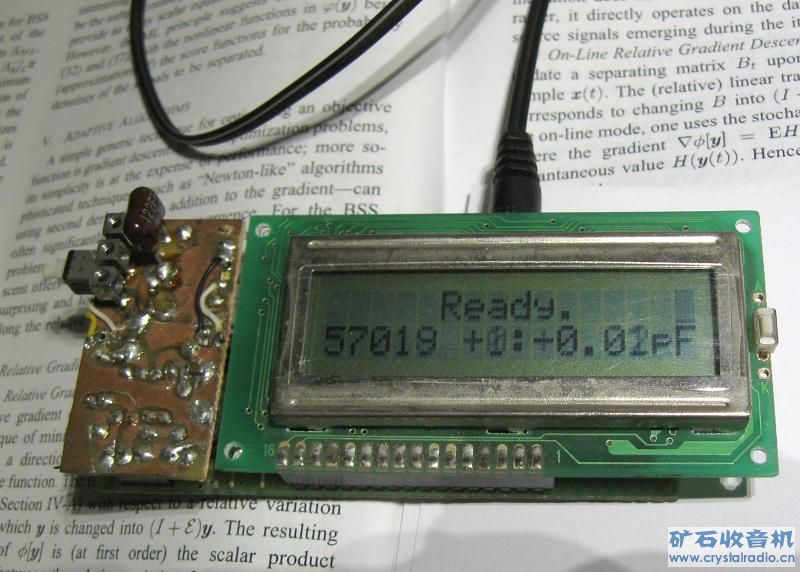

发表于 2010-1-4 16:25:45 | 显示全部楼层
发表于 2010-1-4 19:13:22 | 显示全部楼层
我拿自己DIY的LC表测了一下,12cm的一段网线芯线弯成成一圈,电感 25nH 左右
