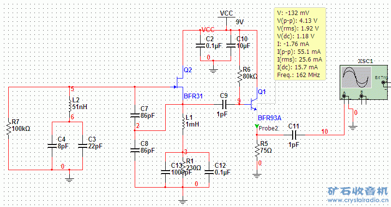

工具和材料:  普源 Rigol 1052E 数字存储示波器(带硬件频率计),  DIY 的Clapp客拉婆振荡电路(见附图)
实测 6cm长 0.5直径的漆包线, 弯成一圈,  在如图的电路中测出振荡频率是 162.820 MHz.
图中的 8pF电容由 8 个 1pF np0 瓷片电容并联而成, 图中的22pF电容由2个10pF np0瓷片电容和2个1pF np0瓷片电容并联而成,
图中的86pF电容由 8 个 10pF np0瓷片电容并联而成, 场效应管实际用的是 2sk241-Y,  三极管用的是贴片的 2sc3356,
根据公式算出 L2 (待测电感) 的电感量在 51nH.
困扰了偶一个月的问题终于找到了比较满意的答案.
** 电路的 Multisim 10 文档附送,  方便大家参考
另外,  提供两个空心电感计算软件, 也供大家参考:

DIY 的Clapp客拉婆振荡电路
DIY 的Clapp客拉婆振荡电路

 楼主| 发表于 2010-2-9 14:16:46 | 显示全部楼层
六厘米长1.8mm直径的空调铜管谐振在 180.429 MHz,  算得电感量 42nH.

象偶这样搭个电路测试一下,   然后自己调节.   或者用第一贴里面的英文版的空心线圈计算器先算一算, 至少知道个范围.
同样的 6cm 漆包线, 绕成两匝,  测得频率 151.113MHz,  算得电感量是 59.9nH.  (附上实物图)
有磁芯的线圈用 Colpitts 电路方便一点,  容易起振.   偶发现 Clapp 电路不太适合测相对大的电感(10uH以上), 超过 10uH 波形就很不象正弦波了.

冲击 3cm 成功,    3cm 铜线振荡在 202MHz.
    ** 3cm 铜线接上去后停振,  本来以为失败了,  绝望之中想起
场效应管可以并联, 于是并联了一个 2sk241-Y 上去,  竟然捞到了救命稻草, 起振了~~~~~ **
