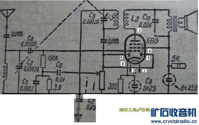

很久就想作个电子管直流的再生收音机,先后作过用1A2和2P2作的单灯机,总是感觉不如意,主要是声音小效果差,后来参考了几种2灯机电路,作了好几次实验,觉得最好的是1A2+2P2电路(如图),这个电路的选择性很好,就是高端再生比低端强些,每调一个台要调一次再生,比较麻烦,也没找到好办法,
元件选择:
磁棒:直径10毫米长度170毫米,
调谐线圈:直径0.07毫米7股的纱包线绕58圈,
再生线圈:直径0.21毫米的漆包线绕30圈,
再生电容:用127P的4联可变电容的其中一联.
调谐电容:365P的空联.带减速的那种,比较好选台.
耳机:2200+2200欧的军用耳机.
效果:灵敏度一般,选择性很好(这一点是晶体管再生机望尘莫及的),强台声音较大.弱台声音较小.

电子管机的输入回路有载Q值比晶体管机高很多,选择性当然好
但是图上的屏压是9V吗,如果是的话,灵敏度当然低了
 楼主| 发表于 2012-3-2 20:54:47 | 显示全部楼层
屏压是9V,作的低乙电收音机,图中的R1我改了接法,本来是参考《无线电》1965年第一期的文章作的,没成功,后来把R1改接到地,才成功了。
改了4个元件,效果已经令人满意了,外差机能收到的它也能收到,用了一个230V/6V的变压器和32欧立体声耳机代替原来的2200+2200耳机,声音较大,强台必须要调小再生,声音震耳.下图是调过参数的,见虚线部分.[img][/img]

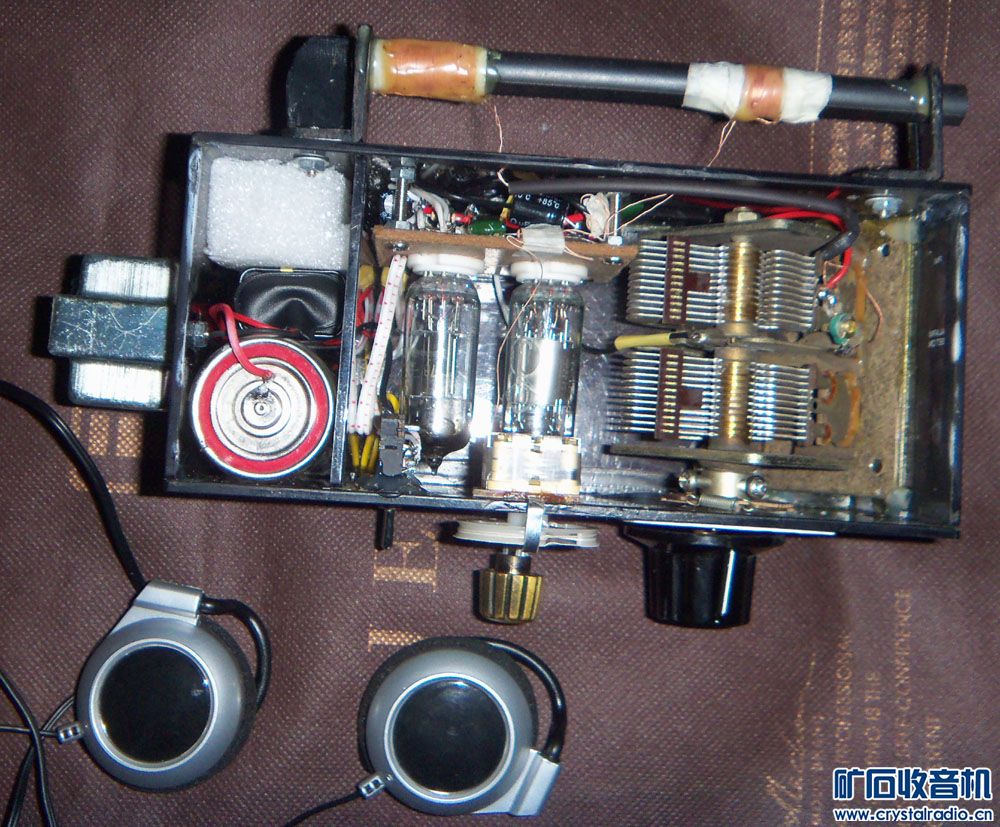

 楼主| 发表于 2012-3-4 13:20:11 | 显示全部楼层
折腾了近一个星期,终于把这个胡子工程完成了,上图,今天阴雨天,光线太暗,照得不好.
作得很粗糙,盒子是用几块胶板粘的,电子管座装在纸壳上,背后搭桥焊接,最左边是输出变压器,和电池盒,再生量用拉线带动可变电容,调节精细些,由于选择性好,就改用了带减速的空联,选台精准些.
发表于 2012-3-4 16:26:08 | 显示全部楼层
工艺很好。。赞一个。。

老兄,看了你的图就准备学习做一个,但你图中的C3,C4,C5,C6数值是PF吗,102,103,104不会是贴片电容的规格吧?

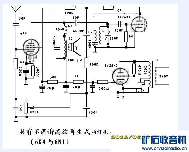

发表于 2012-3-24 16:59:25 | 显示全部楼层
可以在功放级加布调谐高频放大,以提高灵敏度,参考电路:
