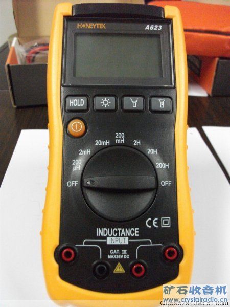

我刚测出来的是0.1UH,用山创A623电感表测得。

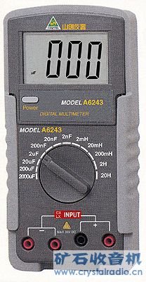

山创A6243 ?   好东西啊,  分辨率不错
发表于 2010-2-10 14:42:18 | 显示全部楼层
原帖由 rsx9583 于 2010-2-10 12:38 发表
山创A623电感表分辨率为1uh,如何测量出来的?

回复 37# JHXC 的帖子
是A623,别看错了!

发表于 2010-2-11 10:03:52 | 显示全部楼层
原帖由 rsx9583 于 2010-2-10 20:07 发表
是A623,别看错了!
对不起,看错了!
A623比A6243高一个数量级的分辨率,不过,楼主所说的电感量大约在0.05uh左右,A623只有0.1uh的分辨率,再加上量化误差,所测的数据几乎没有意义。
