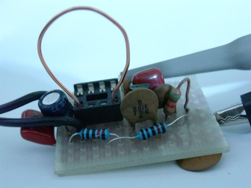

如图 我是这样测 1 uH以下的电感的

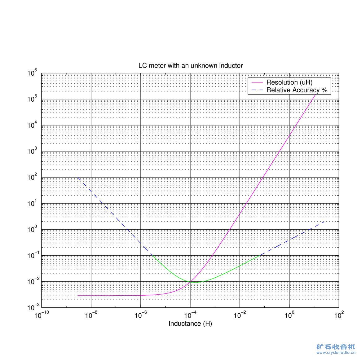

测小电感应当是用已知的标准电感谐振测个频率,再将待测电感和标准电感串联测出另一个频率,根据两个频率来计算。
计算量不大,很适合用单片机完成自动化处理。
我自己做的这个,用LM311做的振荡,谐振电容用的1000pF和82uH,振荡频率570kHz左右。标准参考电容1200pF。
测频率分辨率是10Hz (为了0.1秒读数) 小电感的分辨率可以做到 0.003uH,  小电容 0.03pF 的理论值。如果谐振频率与公式计算的结果一致的话,理论上的相对精确度与绝对分辨率如下两个图 (MATLAB绘图)
提高测频的分辨率,减小谐振电容和电感C0, L0的值,都可以提高理论上的分辨率和相对精确度。 但是振荡频率高了也不好,电容器和电感器的电抗是随频率变化的,频率越高越明显。LM311做振荡也不是太好,空了我打算用74HCU04或者分立件重做。

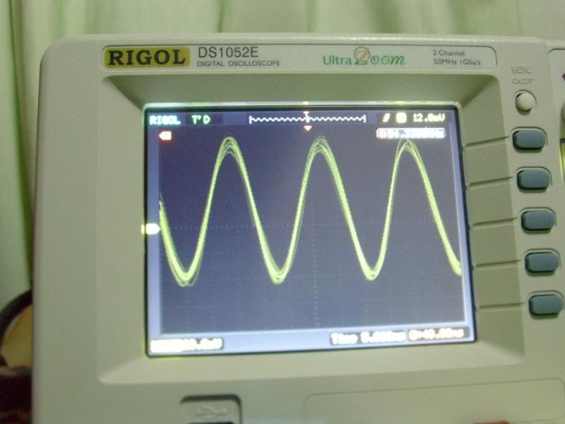

12 厘米的 0.5 直径的漆包线在本主题中的电路,    偶测到的振荡频率是 41.41MHz,
因此算出的电感是 112 nH.
     回顾上面的 6 厘米  65nH 的结果,  偶觉得比较靠谱.
如果用差值法:
14.3882 MHz  926.9 nH  (1uH电感, 拆自电脑主板)
13.6116 MHz  1036.0 nH  (1uH上述电感 + 焊上 12厘米0.5mm直径的漆包线 )
1036.0 - 926.9 = 109.1 nH
也就是说,   12厘米0.5mm直径的漆包线的分布电感在112 nH左右的结果是相对比较可靠的,
112 - 109 = 3 nH  这可能就是偶制作的电路的分布电感(走线和IC插座).
   d3b7 兄不妨报道一下 6 厘米 和 3 厘米的铜丝的测试结果.
