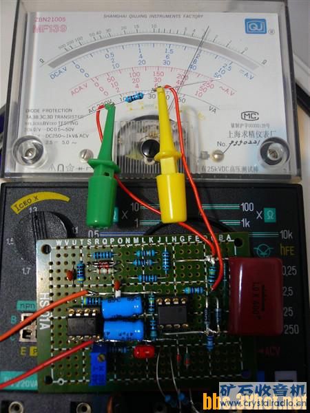

发表于 2010-11-21 14:01:05 | 显示全部楼层
昨天我也仿制了一个,用的是前段时间收的10元的MF-47表做的,也是以用原表的50uA档作为表头,内阻大约在5K左右,R9我用两个33Ω并联为16.5Ω。用电阻校准,小阻值时比较准,100Ω电阻以上的线性就差了。47表的电阻档刻度小电阻分辨率不是很高,难判断电容好坏,比如一个爆浆的680u/4V电容仍指示在0.3Ω。第一次试用可能没看惯。自动关机电路认为还是有必要的,毕竟有11mA左右的电流,如果忘记关机对9V电池来说很快就没了电了。我改用放电的方法自动关机,这样保证会自己关机,就算电容漏电只是加快关机,不会因为电容发生漏电引起不关机。
下面是线路板实物。

 楼主| 发表于 2010-11-22 01:56:11 | 显示全部楼层
原帖由 gdxy 于 2010-11-21 14:01 发表
昨天我也仿制了一个,用的是前段时间收的10元的MF-47表做的,也是以用原表的50uA档作为表头,内阻大约在5K左右,R9我用两个33Ω并联为16.5Ω。用电阻校准,小阻值时比较准,100Ω电阻以上的线性就差了。47表的电阻档 ...
我用的MF500表,最小刻度是0。2欧姆,检测普通电器时,一般情况下用起来还比较顺手。
你这个表是中心阻值为16。5欧姆的新MF-47表,最小刻度是0。5欧姆,看起小阻值读数相对较为辛苦。如果是老MF47表(使用15V电池、中心阻值约22欧姆),最小刻度是1欧姆,则看起小阻值的读数来就更辛苦。
如果你的表将R9改为8。25欧姆(还需调好PR2),就可以扩大分辨率。读数时X0。5即可。但是,最好是用示波器看一看测试时的波形,驱动运放不能出现输出波形的限幅现象。如果没有,就可以按此来做。
另外,电脑主板上用的电解电容,都是低ESR电解,其ESR值仅为普通电解的数分之1甚至是数十分之1。我在文章中的提供ESR值极限参考表,只适用于普通电解——这个表也只是重点针对普通用途而设计的。如果大多用于检测低ESR的大容量电解,使用这个表时会感到不便,可考虑那种四线测量设计、真正测ESR的表——记得坛上LOCKY-Z网友贴过电路。两线测量的已不适合这种用途,因为表笔的接触电阻已达数十毫欧姆。

发表于 2010-11-24 23:48:15 | 显示全部楼层
原帖由 小鬼头 于 2010-11-22 01:56 发表
你这个表是中心阻值为16。5欧姆的新MF-47表,最小刻度是0。5欧姆,看起小阻值读数相对较为辛苦。如果是老MF47表(使用15V电 ...
电阻减到8.25Ω,运放输出幅度没有减少反而上升了一点点。测量值比原来大了一倍,好看了一点。通过多次测量有点习惯了。
