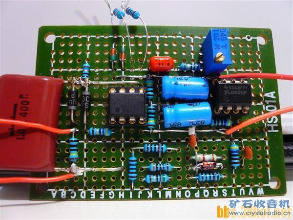

 楼主| 发表于 2010-11-21 12:42:52 | 显示全部楼层
有个网友根据我的文章制作成功了ESR表。不拆原来的指针表,只利用其50UA挡来做。也没专门设置欧姆调零电位器,没装自动关机电路。
有关制作图片贴在38HOT论坛上,还给出了用电阻进行校验的实测照片。(注:该论坛的设置为,需注册才能看到图。)
http://www.38hot.net/read.php?tid=5695&page=e
 楼主| 发表于 2010-11-21 12:48:51 | 显示全部楼层
原帖由 小鬼头 于 2010-11-21 12:42 发表
有关制作图片贴在38HOT论坛上,还给出了用电阻进行校验的实测照片。(注:该论坛 ...
这是作者用软件画的洞洞板布置图:
 楼主| 发表于 2010-11-21 12:49:33 | 显示全部楼层
这是实装图
