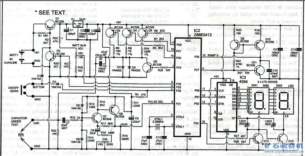

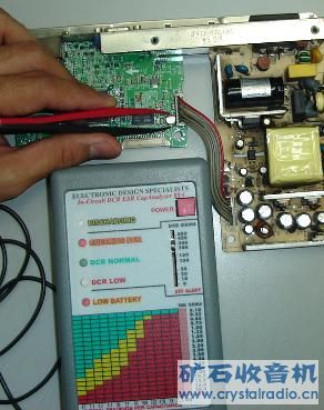

可在路测量,无需拆下电解电容就可以判断好坏,对于检修电器故障十分有用。国外已做成套件形式或成品卖,电路图也是公开的。
有关资料
http://members.ozemail.com.au/~bobpar/esrhints.htm
http://www.electronicrepairguide.com/esr-meter.html
http://members.ozemail.com.au/~bobpar/esrmeter.htm
http://www.radiodevices.info/esr/esr.htm

恒流充电, 短路放电 交替进行,一个周期是500微秒。电容上的电压跟ESR相关,然后想办法测出这个电压,算ESR——基本的思想
 楼主| 发表于 2009-12-10 00:49:26 | 显示全部楼层

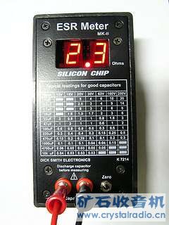

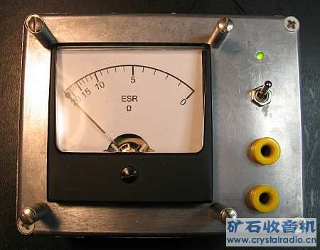

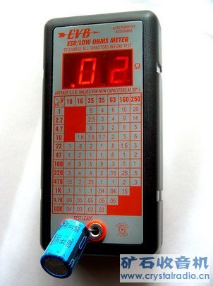

上网查了好几个老外DIY这种测量仪表的网页,原来他的工作原理等同于万用表的欧姆档。只是测量源是100KHz的交流源,而不是普通万用表的DC源,因为要测的是交流阻抗。
这种表,不仅可以做成数字显示,而且可以做成指针表。整个电路的结构是100HZ振荡器+衰减器+AC/DC变换器+表头。测试源的输出电平在200MV以下,这样就不会令晶体管开启,因而保证可进行在路测量
脑海中已构思好了DIY这种表的电路了。。。。计划用手头闲置的PCB开关版的MF500万用表来做一个,这样可以使用他的表头,表笔插孔,电池盒,甚至连他的R刻度也可以用上——使用其R刻度需要作电路上的计算和调整。可是现在没时间。。。。
这是老外DIY的ESR指针表的其中一些图片和线路
[ 本帖最后由 小鬼头 于 2009-12-10 00:58 编辑 ]
