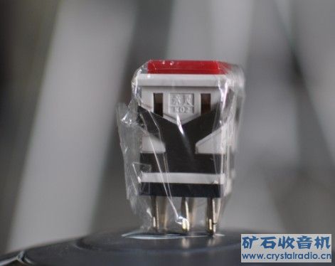

发表于 2010-12-2 11:07:53 | 显示全部楼层
今天早上看了看无线电的文章(没看完),按捺不住内心的冲动,翻箱倒柜找原件
目前为止本人可以提供十套元件免费送给组织者,有人免费提供剩余的原件就好了,
这样子就马上成了10套 套件了,谁要的话出个10元快递费就行了
我想500表坛里多数人都有,组装这个很有兴趣,不知有人响应吗?
我能免费提供的套件清单:
R1 ,2               4.7K
R3,6                1K
R5                   10K
R7                    47
R9 ,13               5.1两只
R10                  30(有改动)
R11,12             1.2k
R16                   220
R17,18              390K(有改动)
VD1,2,3,4          1N4007
VT2                   NPN管子
C4                     0.1uF
C6,7,8               47uF
RP2                    150(有改动)
纽子开关       双刀带LED指示
以上零件全新,另有全新未拆封自带LED显示的纽子开关,感觉挺好用的,见图
[ 本帖最后由 mzham 于 2010-12-2 11:51 编辑 ]
发表于 2010-12-2 11:49:35 | 显示全部楼层
就电阻方面来说
差 3.9K   1M    10M   电阻             RP1可调
不要自动关机的话,就只差3.9K     RP1可调
