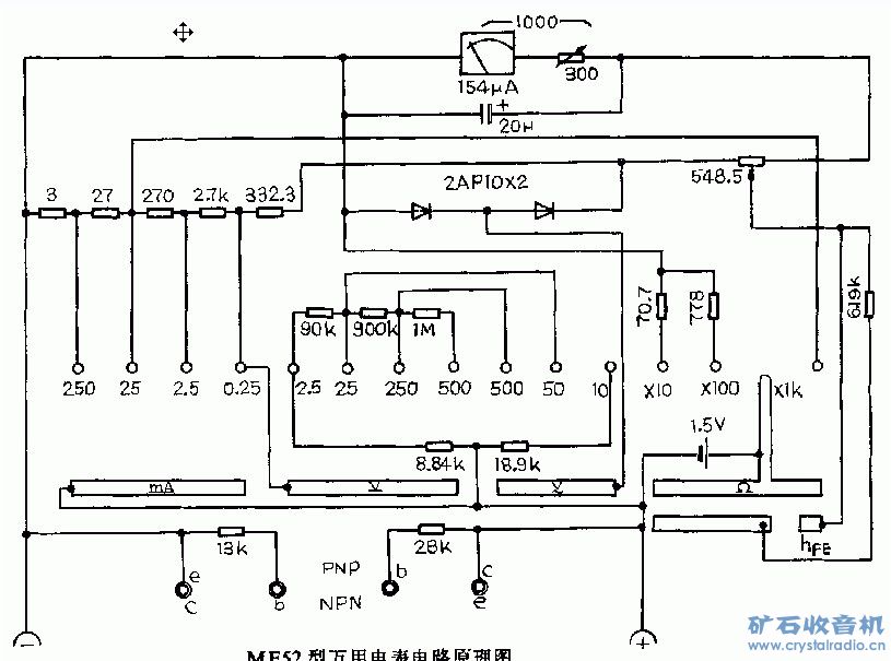

菜鸟请教
经过努力,我用MF52型万用表改的ESR表初步完成。还得细调。请教97楼我安装好后,实测4.7uF为0.1欧姆。2200uF时相当于短路,已偏国零。应如何调整?
发表于 2010-11-15 23:08:11 | 显示全部楼层
MF52
添加MF52图纸
MF52图纸
MF52图纸
 楼主| 发表于 2010-11-15 23:26:53 | 显示全部楼层
原帖由 yuansy00983 于 2010-11-15 23:03 发表
看你的帖子,意思是对制作后的ESR表准确度有怀疑。其实,这ESR表测量准不准,可以用手头的固定电阻来检查。可分别测量数个固定电阻,比如1欧姆、10欧姆、100欧姆,看看ESR表指示为多少,就知道准确度大概如何了。——杂志上文章的最后一句我已讲到这个问题了,楼上可能没领会到。
如果不够准确,必须要检查你电路中R9的取值妥否。
从楼上给出的电路图看,MF52的欧姆刻度中心值约是60欧姆-65欧姆之间。所以ESR表的测量回路应为此值——R9应取这个值,否则就不准。
 楼主| 发表于 2010-11-15 23:36:03 | 显示全部楼层
原帖由 小鬼头 于 2010-11-15 23:26 发表
看你的帖子,意思是对制作后的ESR表准确度有怀疑。其实,这ESR表测量准不准,可以用手头的固定电阻来检查。可分别测量数个固定电阻,比如1欧姆、10欧姆、100欧姆,看看ESR表指示为多少,就知道准确度大概如何了。 ...
看错了,MF52的欧姆刻度中心值应约为6。0欧姆-6。5欧姆之间。所以ESR表的测量回路应为此值——R9应取这个值,否则就不准。
但是,约6。2欧姆的R9,所需的电流可能超出运放IC2A的能力。需要将自己将读数倍率改为X2(即是指针指为10欧姆,读数就为10X2=20欧姆,余此类推),相应地将R9改为6。2X2=12。4欧姆。
