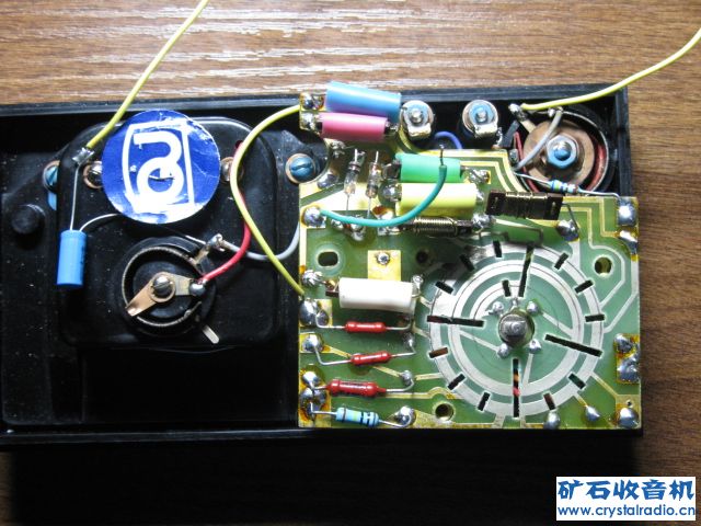

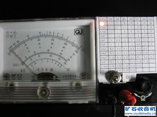

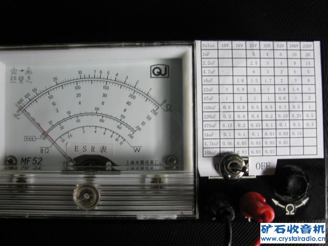

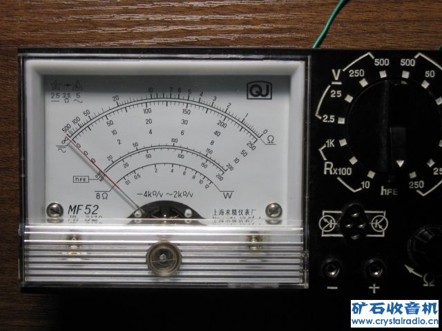

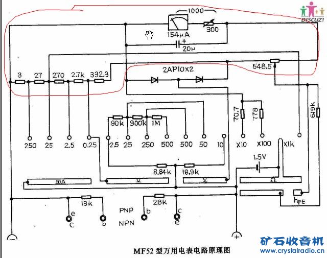

断断续续终于完成
断断续续终于完成,一直被线性困扰,更换原表二极管后线性问题解决,使用电阻校对基本准确。对原电路保留红线部分。望各位大虾给点意见。

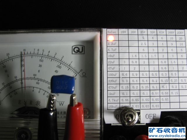

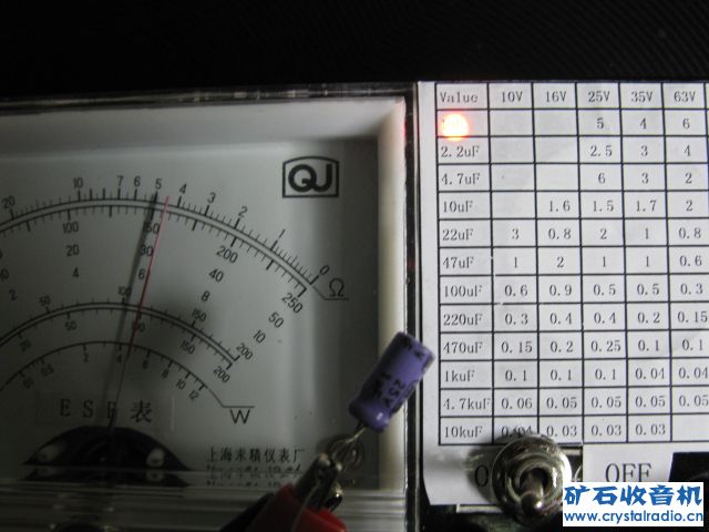

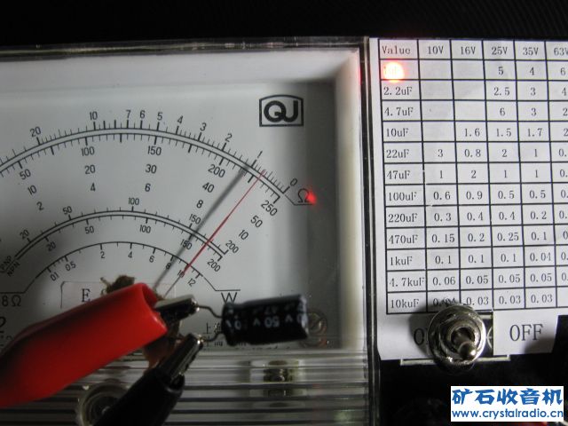

发表于 2011-2-22 17:09:38 | 显示全部楼层
能测一下坏电容吗?看坏电容和好电容esr差多少。
再测一下电风扇、洗衣机的电容,看是多少,应该明显小于电解电容。测一下这些坏的非电解电容的esr是多少,究竟是esr增大还是电容减小?
发表于 2011-2-22 19:19:48 | 显示全部楼层
回复 329# yuansy00983 的帖子
那个400V0.1UF测出来的数据10 ohm,主要是容抗部分了吧。
 楼主| 发表于 2011-2-22 23:57:00 | 显示全部楼层
原帖由 yuansy00983 于 2011-2-21 20:42 发表
这表头的刻度中心值较小,挺适合用于DIY这个ESR表。

发表于 2011-2-26 17:12:16 | 显示全部楼层
薛老师好,请问内阻12。5R,灵敏度6。4mA,这么低内阻的表头是不是没法用?
谢谢!
 楼主| 发表于 2011-2-26 23:02:33 | 显示全部楼层
原帖由 tangzn 于 2011-2-26 17:12 发表
谢谢!
可以用呀。只要改动一下RP2及其串联电阻的值(可用固定电阻代替这两个器件),就可以了。
其实,关键是表头的内阻与满幅电流的乘积(即电压值)。只要这个电压值不是很高,就不会令表头驱动电路的增益提出过高要求。你这里的乘积值,并没有超出原电路的值。而6.4mA的电流,也在NE5532的输出能力范围之内。
