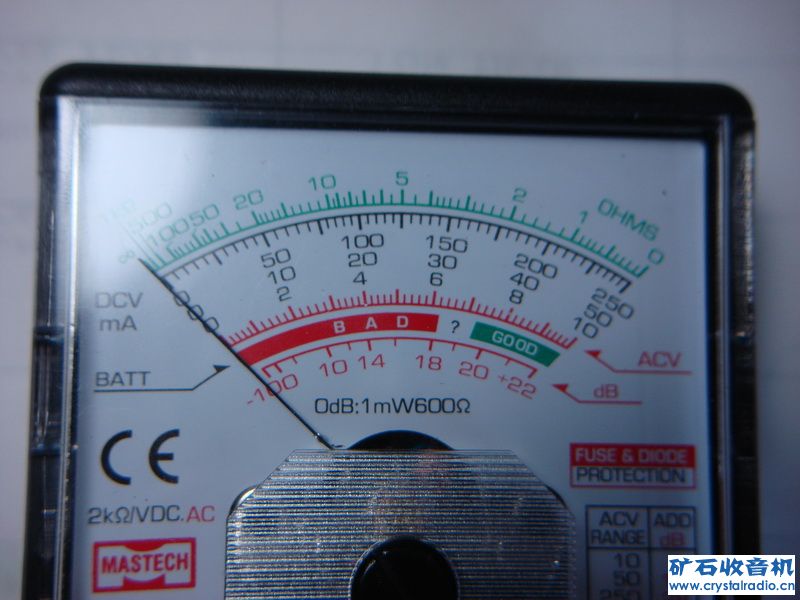

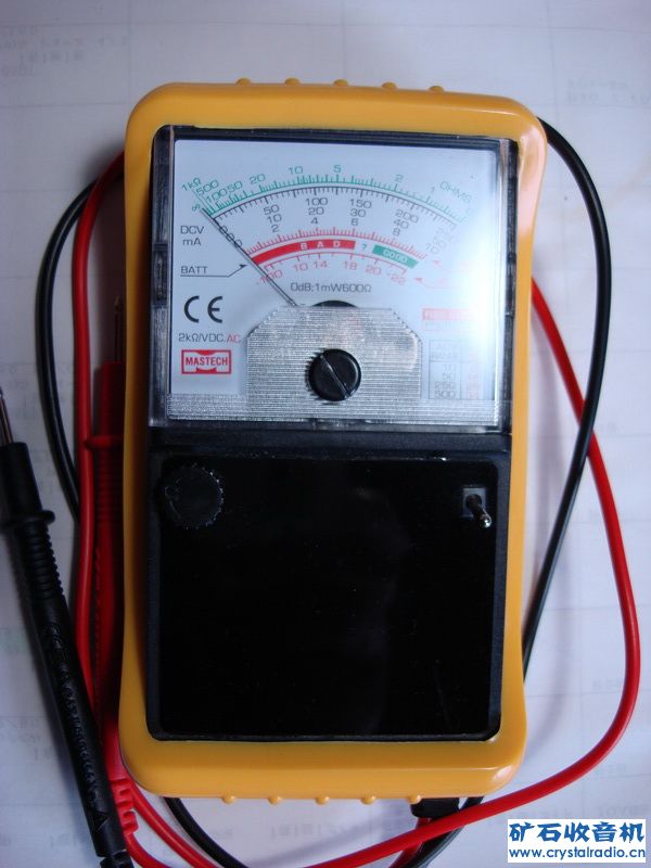

其实,只要按着薛先生给的图纸焊接无误,是很容易成功的。我自己就用一块廉价的万用表制作了一台,电路上基本上是按薛先生给的图做的,为了适合表头的刻度,电路上略做了适当的修改,用起来还不错。
