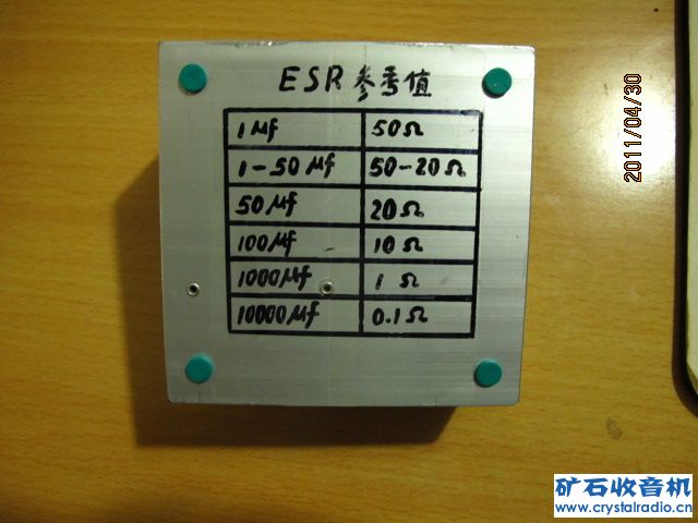

发表于 2011-4-30 00:20:50 | 显示全部楼层
给朋友们推荐,用铝合金型材做壳,上下两半扣合,成卡装式,连螺丝都不用,看图:注意第四图,两半卡装的结构。
[ 本帖最后由 文立刀 于 2011-4-30 00:31 编辑 ]
