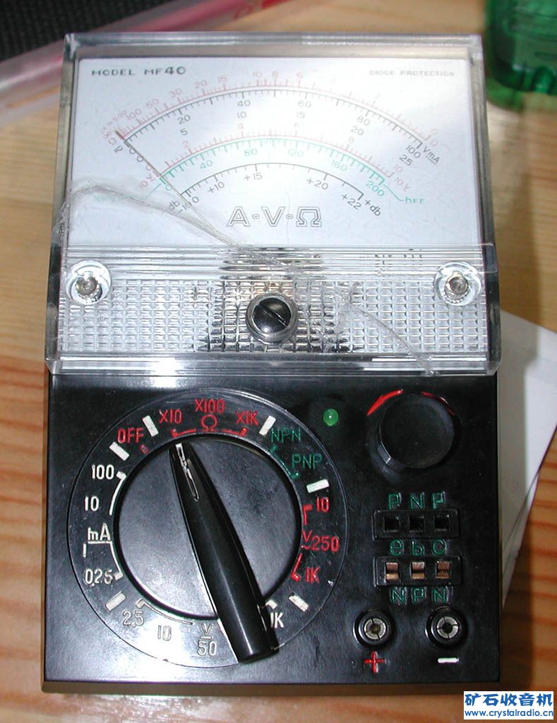

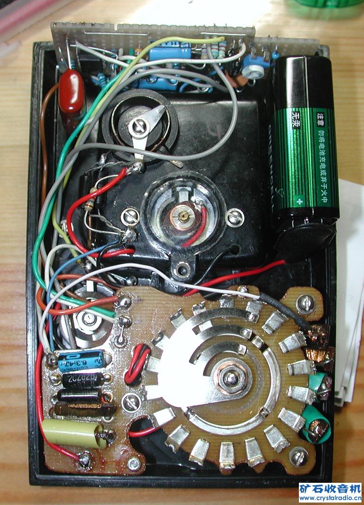

我做的,用MF40袖珍表改的,体积不到500表的一半,内部空间刚好可以摆下电池和电路板,中心阻值8欧,还有测试插座(三极管插座)。没装自动关机电路,不算LED静态电流6.8ma。一开始取样电阻用8欧,测试值偏小5%左右,改为7.6欧测试值基本准确。这个小时候买的袖珍简易表一直没啥用处,这回变身一个有用的工具,多谢鬼版无私奉献。

原帖由 pentax007 于 2010-12-25 18:00 发表
我做的,用MF40袖珍表改的,体积不到500表的一半,内部空间刚好可以摆下电池和电路板,中心阻值8欧,还有测试插座(三极管插座)。没装自动关机电路,不算LED静态电流6.8ma。一开始取样电阻用8欧,测试值偏小5%左右, ...
你这个表刻度挺合适的。低阻最小的刻度是0。2欧姆,已追上表盘特大的MF500了。
另外,里面的开关和调零电位器也很好,用着放心。
