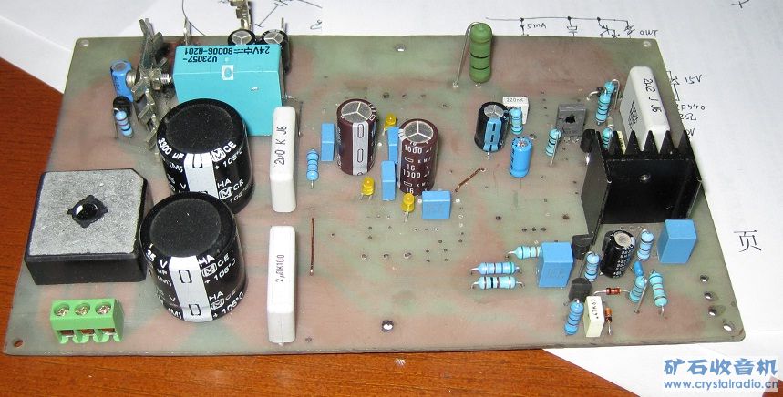

沙班的电路形式我做过,没有求知无足兄说的那些缺点!
我还精心绘制了PCB,热转印了,焊了大部分的原件,做到一半又放弃了。:

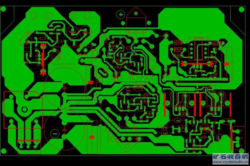

回复 50# 6na 的帖子
请你是否将我给出的这个电路,也做个PCB图啊!我实在是不会,不然也要献给各位坛友的。

发表于 2009-11-23 19:23:49 | 显示全部楼层
绘PCB很费时间的,没有热情根本完不成任务。
不过这个软件很简单很容易上手的。您也可以自己学学,10分钟不到就熟练了。

没做过我不敢说的。
我当初是用的场效应管做的末级,还实验了栅极电阻一直增大到1MΩ-----音质开始听得出失真来。

发表于 2009-11-23 19:34:23 | 显示全部楼层
这是焊的半成品,以前的实验品就不看了吧。证明我是做过的。

回复 58# 6na 的帖子
你的布板和焊接技术,真是很好的啊,比我可是好得多了。不过,这双是个烂尾工程。
