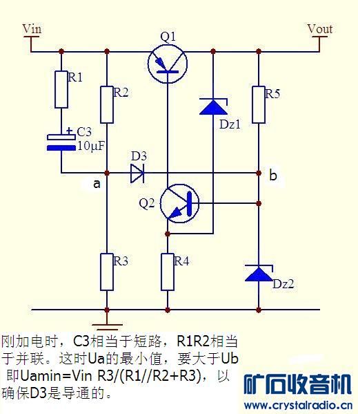

我来补充qzlbwang 兄省略的启动电路。
 楼主| 发表于 2013-3-3 20:17:38 | 显示全部楼层
刚加电时,C3相当于短路,R1R2相当于并联。这时,适当选择R1的值,使Ua的最小值,仍然大于Ub。即Uamin>Ub,并且还要适当多大一些,以保证能够带载启动。即要使D3在刚加电时,保证是导通的。

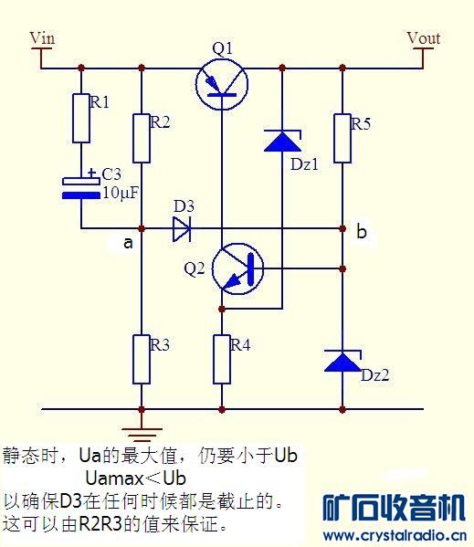

 楼主| 发表于 2013-3-3 20:20:10 | 显示全部楼层
这个电路,由于R2R3和D3的存在,所以在进入保护状态时,情况还要复杂些。

发表于 2013-3-4 18:04:21 | 显示全部楼层
关于启动电路对保护后的影响问题,当保护电路动作后(处于快速下降段),当其输出电压、电流下降到一定程度(比较小)后,b点电压小于a点电压后,D3导通,启动电路的电流(比较小)补充至Q2的基极,使得特性曲线发生拐弯,输出电压等于O时输出电流不为O,有一个较小的电流值,可以使得当负载的故障消除时能够自行恢复(条件是恢复后的负载电流比较小,具体值和保护电路参数及启动电路参数有关)
