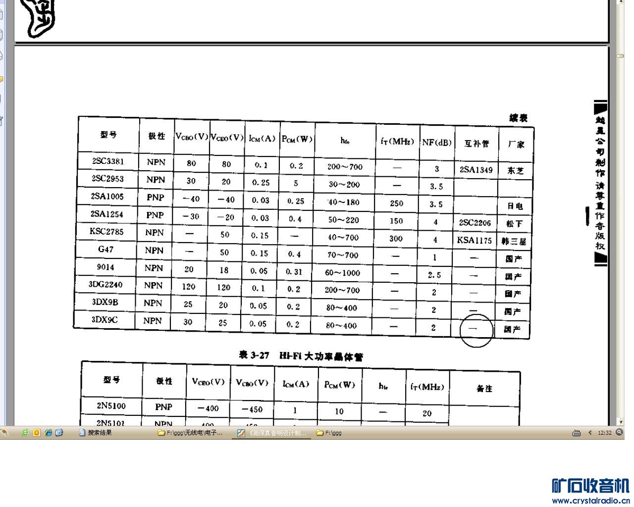

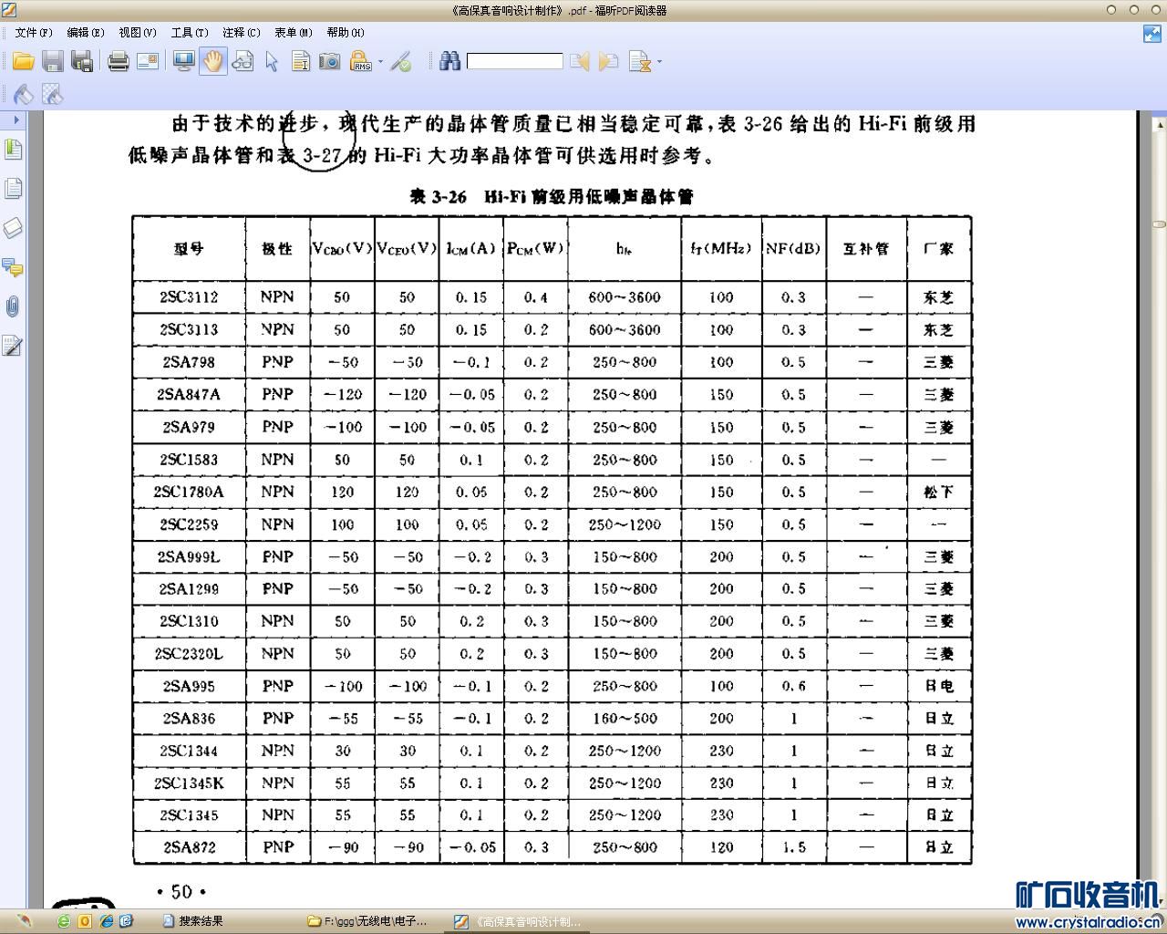

做为试验,5551和5401都是可用的好选择。
发表于 2013-3-8 14:13:34 | 显示全部楼层

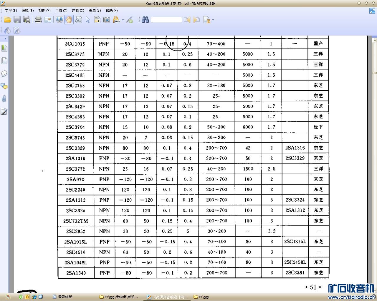

都去跟风买2240造成2240假货泛滥 编带的都有假的 那些散装细脚的干脆不能买
发表于 2013-3-8 14:16:02 | 显示全部楼层
这对管子单独用线性都不错 但是成对用根本无法配对
2240的曲线是接近平直的 970的曲线是上扬的 也就是恒流特性不好
发表于 2013-3-8 18:05:22 | 显示全部楼层
那除了5551 还有什么常用的好管子
发表于 2013-3-9 15:24:57 | 显示全部楼层
奋斗求知 发表于 2013-3-8 18:05
那除了5551 还有什么常用的好管子
我也门外汉 进来学习的
适合音频的小管子有5551/5401 2240/970 1815/1015 945/733 3904/3906 BC550/560 546/556
9014也非常好用 <音响发烧友必读>中指明这个是低噪声的好馆子 就是耐压低了点

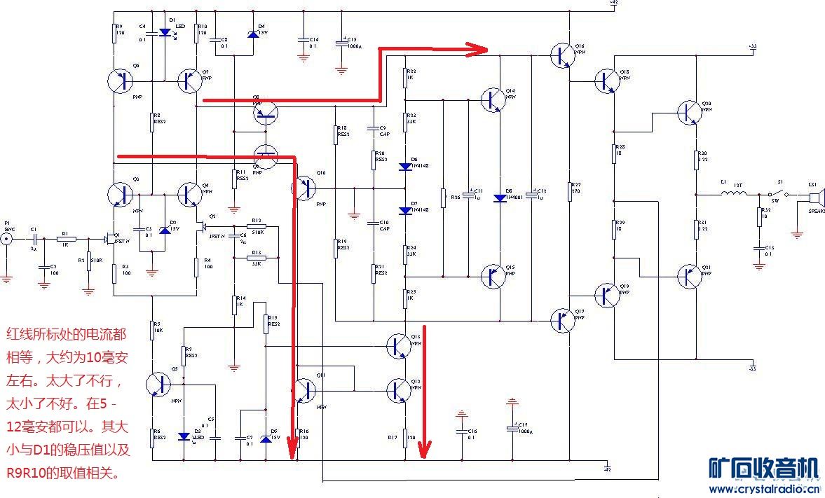

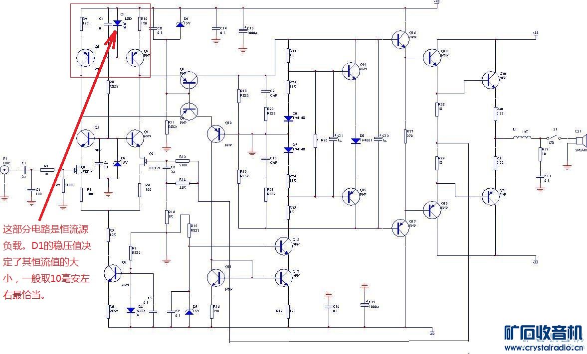

发表于 2013-4-10 14:21:28 | 显示全部楼层
呵呵,共基电路和镜流源发烫咋回事? 好久没来了 电压42v
 楼主| 发表于 2013-4-10 15:41:08 | 显示全部楼层
测一下电流值是不是正确。按理说,电流应该在10毫安左右,不该有发热的情况出现。由于所用的发光二极管的离散性,会不会是电流太大了?
