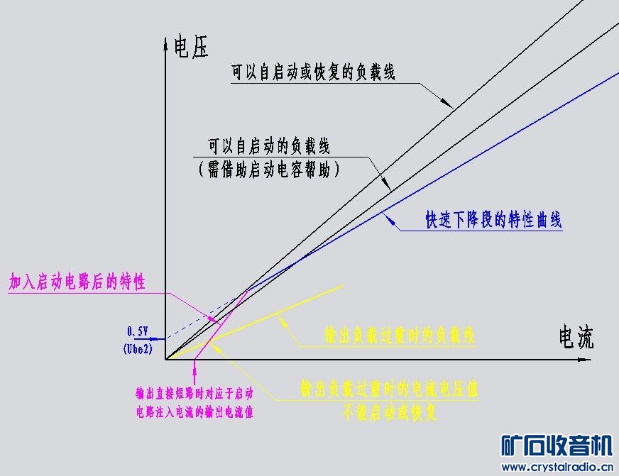

适合业余装调的功放电路
发表于 2013-3-5 08:46:43 | 显示全部楼层
关于启动电路的特性图:

 楼主| 发表于 2013-3-5 11:53:35 | 显示全部楼层
不知朋友的前级与后级相联接了没有?这一步是整个制作功放过程中最危险的一步。要多加小心!有许多办法可以防止出现意外。最简单的办法是在±电源与功放大功率管之间,临时各增加一只30欧左右的大功率电阻。大功率电阻可用100W左右的大灯泡代替,可用电熨斗中的电阻丝自制,当然有厂制品更好。总之,是要想方设法地保护好大功率管的安全。过了调试关,大功率管就相对来说安全多了。再出现不安全的问题,就是中点对地短路。这是在接扬声器引线时的粗心大意造成的。如果认真,这个也可避免。但最好是对大功率管进行积极的保护,如朋友已经设计的电路那样。
