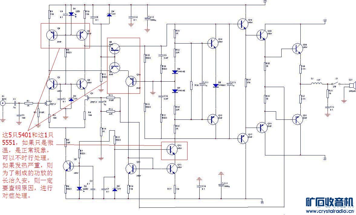

最近用晶体管特性图示仪,测了几只KSP92(PNP)和KSP42(NPN),发现其特性曲线十分完美!此管是高反压管,用到功放电路里应该不错。

求知无足 发表于 2013-4-10 15:41
测一下电流值是不是正确。按理说,电流应该在10毫安左右,不该有发热的情况出现。由于所用的发光二极管的离 ...
我用的led压降是1.6v,r9 r10 120欧姆

5401 5551 反压够了啊, 难道真是电流大?

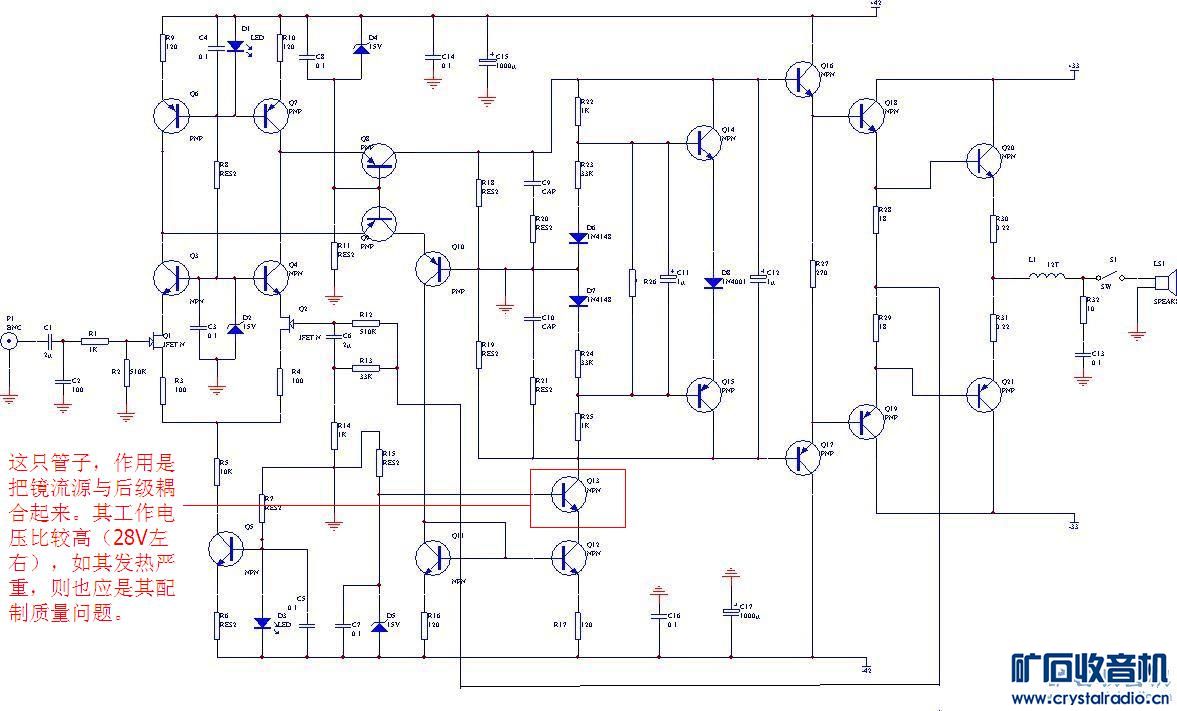

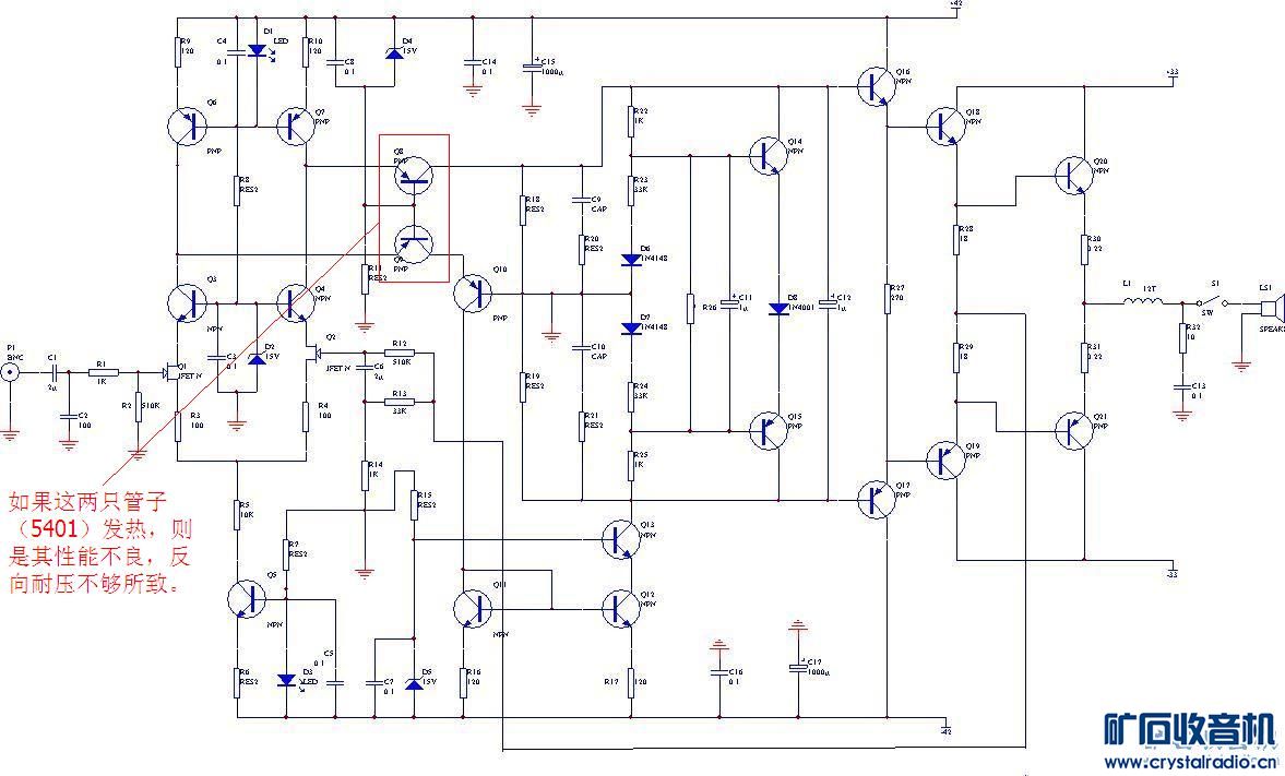

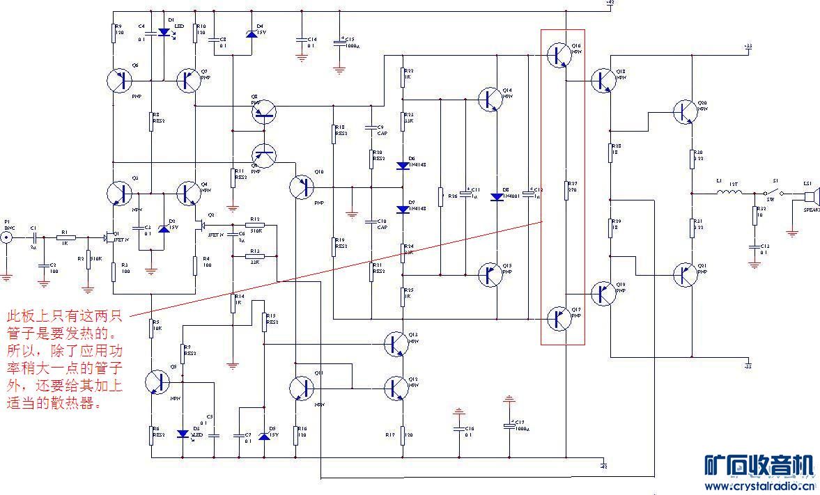

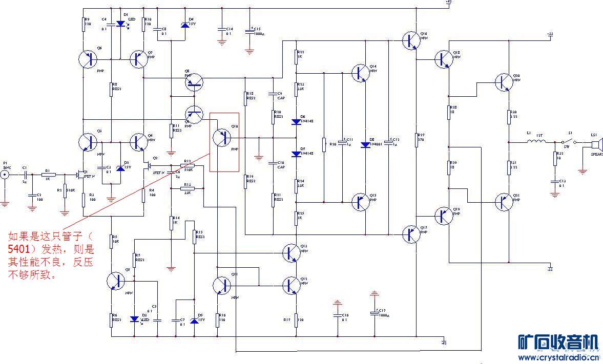

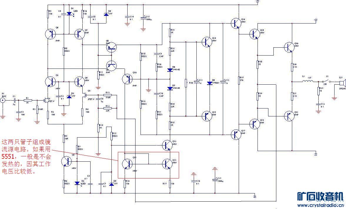

主要是共基电压放大的那三只管子烫,换了还烫我晕
