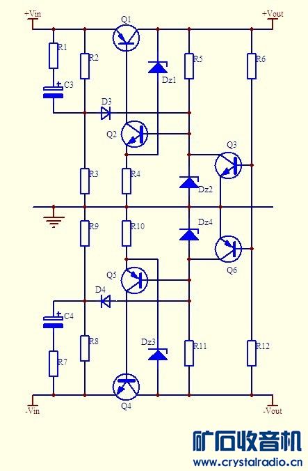

发表于 2013-3-3 15:58:44 | 显示全部楼层
掌握了其原理后,设计就不难了,无非是根据几个关键点选择参数的问题,这里也就不多啰嗦了。
再上一个正负电源的,稳压兼过流保护电路,实际上就是两个原来的电路,只不过负电源的极性都相反罢了。
再在输出端增加了个同步保护电路。由R6、R12、Q3、Q6组成。正负电源其中一路发生过流时,则R6、R12的中点电位发生偏移,那么相应的那个同步保护管(Q3或Q6)导通,另一路的保护管(Q2或Q5)基极的电位则下降至接近地。则也发生保护(输出很低的电压,正负电源电压的的电压数值相差不大)。
发表于 2013-3-3 16:08:46 | 显示全部楼层
烧火小树枝耍完毕。献丑了。俺溜!
