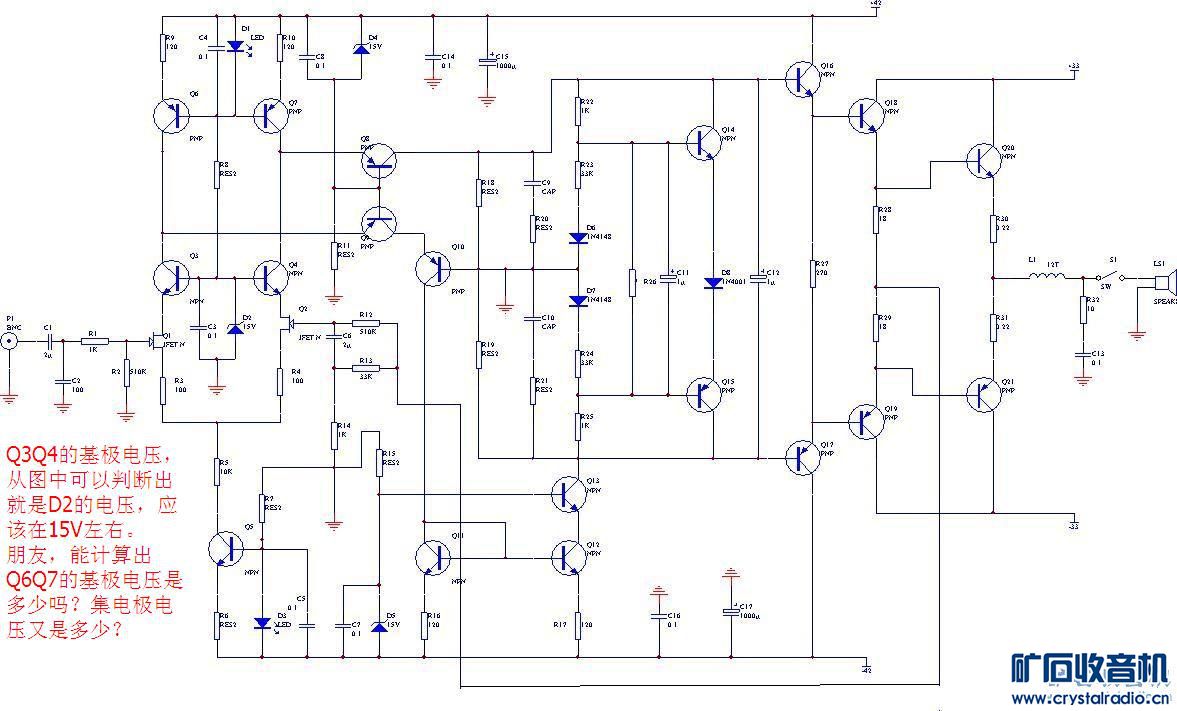

朋友,我犯了十分低级的错误,把那3个稳压管整成24v的了,我一量发现没导通?拆下来一测24v。。。。。。。。。。。。。。但是稳压管上明明写的c12.。。。换好了还是热我晕
发表于 2013-4-16 12:47:25 | 显示全部楼层
我也觉得电压不对,所以重点检查稳压管,呵呵
发表于 2013-4-16 14:03:36 | 显示全部楼层
q6 q7我量的是40v 集电极25v
发表于 2013-4-16 17:26:25 | 显示全部楼层
在《求这个电路的原件参数》的帖子中看出,也是这三个管子发热,郁闷中,,头大中
发表于 2013-4-16 17:56:30 | 显示全部楼层

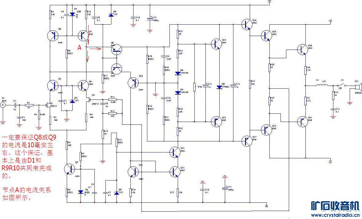

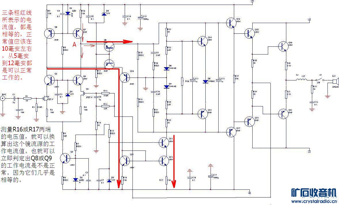

总电流35mA,电流不大
 楼主| 发表于 2013-4-16 18:24:01 | 显示全部楼层
总电流很正常呀!
总电流才这么大,并且这其中的大部分应该是流入此板最后面那一对驱动管的。所以,管子发热是很不应该的呀。
 楼主| 发表于 2013-4-16 18:36:41 | 显示全部楼层
 楼主| 发表于 2013-4-16 18:38:33 | 显示全部楼层
奋斗求知 发表于 2013-4-16 11:31
朋友,我犯了十分低级的错误,把那3个稳压管整成24v的了,我一量发现没导通?拆下来一测24v。。。。。。 ...
由于半导体器件参数的离散性,所以,稳压管上机前,一定要具体测试其稳压值。

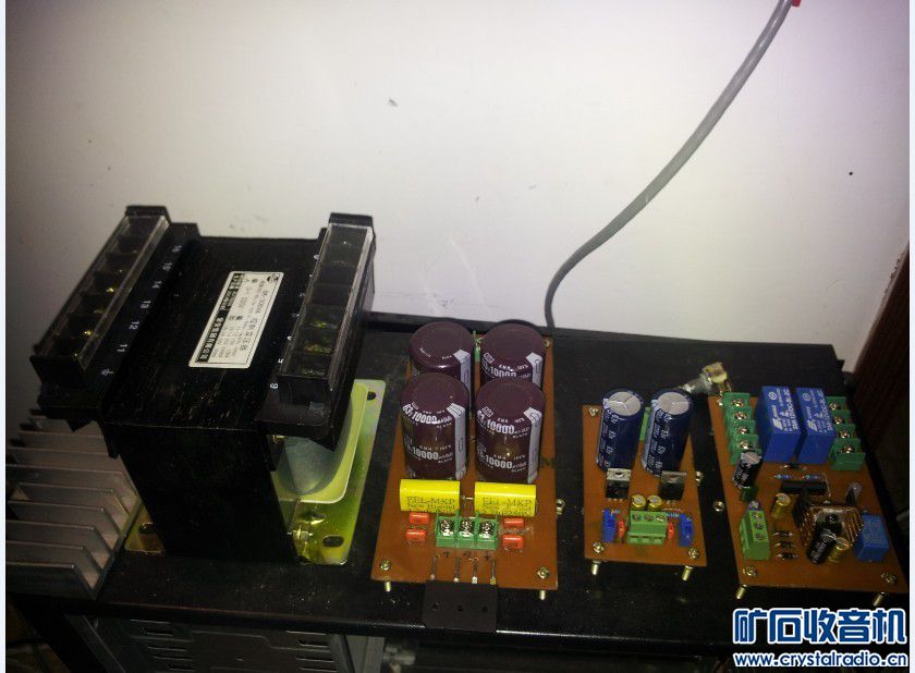

做了一半了,就差功放板了,貌似空间不够。。。。。。打算变压器外置。。。 摆了摆全叫电源和保护占满了55555 未命名.jpg 我的想法和朋友一样,电源十分重要   用了300w长安变压器
发表于 2013-4-16 20:54:07 | 显示全部楼层
 楼主| 发表于 2013-4-16 21:41:17 | 显示全部楼层
太强大了!
不建议变压器外置。再布置的合理些,紧凑些,一定会摆得下的。貌似电源板可以截短些,这样变压器就可与电源板一字排列,可腾出不小的空间。
 楼主| 发表于 2013-4-16 21:44:01 | 显示全部楼层
给自己听的功放,用料实在些好。但一定要成系统,要木桶的板子基本都一样长才好,不能有的长有的短。
 楼主| 发表于 2013-4-16 21:47:08 | 显示全部楼层
扬声器保护电路,其板子高度很小,可以安排在机箱的后面板上,这样接线短,也不占用机箱底面积。
