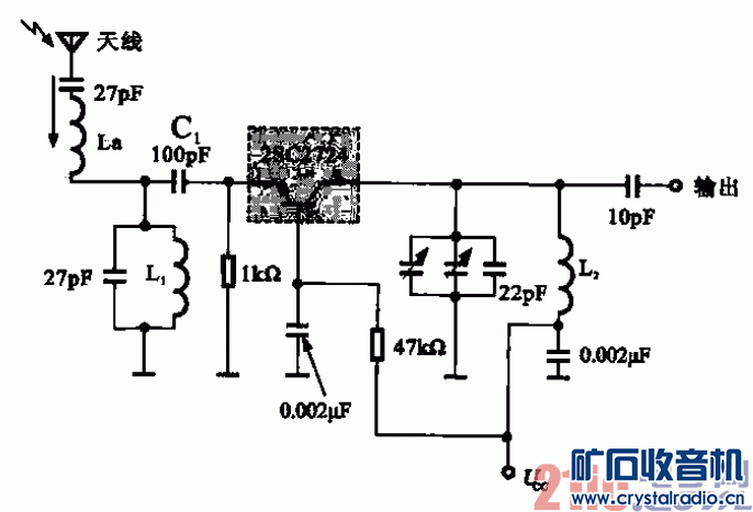

此外还有一个问题:共基放大并不适合高频,高频较适合用共射级放大,可很奇怪的是,所有常规的收音机电路图的本振和高放,都采用的共基方式,不知这个如何理解。
发表于 2016-8-11 09:35:57 来自手机 | 显示全部楼层
bg1bjf 发表于 2016-8-11 09:32
感谢冰岛这么细致的分析。我在50楼更新了电路图和元件布局,但仍想就您的问题进行些探讨和请教:
1、天 ...
你说反了  共基很适合高放  共射频响最差但增益最大
 楼主| 发表于 2016-8-11 09:50:19 | 显示全部楼层
是共射级的,发射极共地,我搞错了。可为何后面的低放电路和推挽电路也是共射级呢,共基级不是可以提升电流和功率更适合低频么
 楼主| 发表于 2016-8-11 09:53:14 | 显示全部楼层
