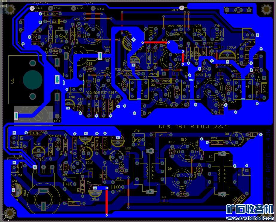

 楼主| 发表于 2016-9-7 08:36:44 | 显示全部楼层
hotdll 发表于 2016-9-6 15:33
用三只2CP不如用一只红色LED高亮。
一举两得。
好办法!回头接一下试试。
 楼主| 发表于 2016-9-7 08:49:07 | 显示全部楼层
shiuyipyuen 发表于 2016-9-6 00:50
这次几近完美了,但还有些问题 ;
       一 ; 低频部地线形成一个大的闭合圈,这一般都是不允许的,它会 ...
低频板与高频板独立设计的,可以从中间裁开分别使用。所以特别设计了左侧输入、右侧输出的走线。后续低频部分还可以尝试OTL,OCL电路。这一版仍然是实验,上一版实际测试,变压器耦合的低放电路交越失真还是有些大,下一步打算用信号发生器精调一下。推动管和前置管使用了3AX31C,放大倍数在80左右,推挽管用的3AX85C,放大倍数和Iceo配对,BETA在50左右,电压4V,无发热。各管的Ic都是按照电路图调整在范围内。无信号时,能明显听到沙沙的热噪音(锗管的通病吧),但别有一番风味,个人比较喜欢。
 楼主| 发表于 2016-9-7 09:03:26 | 显示全部楼层
shiuyipyuen 发表于 2016-9-6 15:03
还是有问题;
   本振B极电源原理图上取错了点,应在几个二极管稳压电路中取得稳压源.
逐条阅读了您的建议,难得的经验,标准电路或一些商品机上很难看到。更新了电路图和PCB,其中PCB部分上下为分开独立设计、使用,检波信号结合电源、地,用屏蔽线做成3P的接头线,后续可将高频头部分的信号引出到更大功率的低放电路中。这是后话,本版电路仍属于实验过程,意在理解锗管特性,感受其于硅管”非同凡响“的声音。
更新后的电路图:
电路图更新20160907
电路图更新20160907
PCB布线(新增加的电阻采用0805封装):
地线布局:
发表于 2016-10-19 17:44:01 | 显示全部楼层
bg1bjf 发表于 2016-9-7 09:03
逐条阅读了您的建议,难得的经验,标准电路或一些商品机上很难看到。更新了电路图和PCB,其中PCB部分上下 ...
慢工出细活儿,非常漂亮了。
楼主出套件吗,预定一套

发表于 2017-4-25 07:32:10 | 显示全部楼层
bg1bjf 发表于 2016-8-22 23:24
经shiuyipyuen老师的指点,这两日重新思考、修改后,即按照信号电气要求,最大限度减少高频阻抗及走线干 ...
最后的图还是非常漂亮的,刚看到。混频后用双调谐就好了,只需要一级双调谐,其它照常
