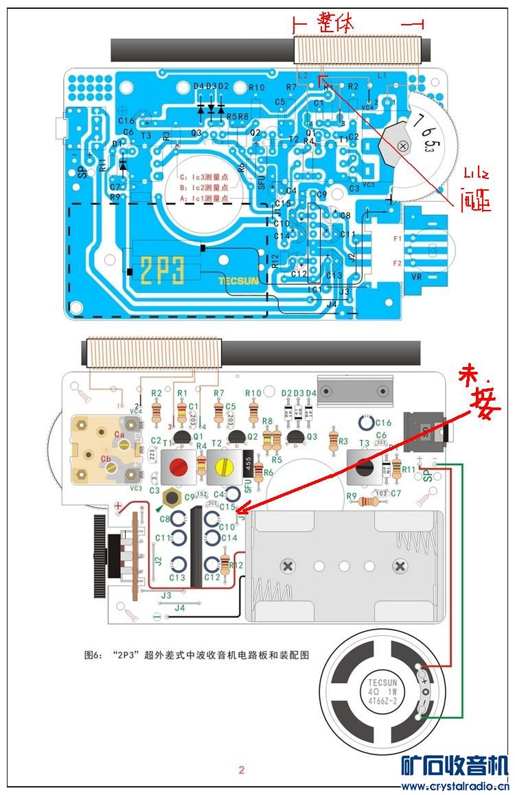

     在网上搜罗的一些有关收音机原理和调试的文章后,考虑再三,乍着胆子买了一套德生2p3 AM套机,安装完毕后,虽说能收好几个台,但还是有一些不明白的问题,讨教前辈,如下:
        一、 方向型问题
         对比 德生green 138(120元)成品机的AM后, 成品机没感到有方向性,而我装的2p3 收台有明显的方向性,网上说2p3
就是这样,所以想问下 是我没调好?还是这机设计就是这样?、
       二、调整问题
          请看电路图和调试说明。
            1、偏流问题
           开机测量 IC1=0.36ma    IC3=0.82ma,而IC2=1.4ma    远远大于 0.3-0.6ma  ,将R5由18k调整为200k后
  IC2才降于0.58ma,此时整机电流为7.5ma,不知是原电路标示错误还是其他问题?
            2、中频调整问题
            ~ 将本振VC3对地短路,喇叭收音的声音消失了,但出现“哗.....”, 短路消除后,声音正常,这算是本震ok吗?
            ~接一块万用表直流档接在电位器上VR上,按说明调试T2和T3使指示电压最大,
                    但 发现电压最大可达0.5v,就是无台,而T2T3调整时VR电压为0.25v ,声音却洪亮,不知该以哪个为准?0.5v?
还是0.25v
               3、校准刻度
              既然那个小拨盘不能保证 调出某个点位的广播 如:639kh,这步省了不也行嘛?反正没进行这步也没发现不好?台不是也调出来了吗?反正是刻度校准。
                   4、统调
             说明书 需要调节L1L2在磁棒的位置,这指的是L1和L2之间的距离呢?还是这整体在磁棒的位置?
                   网上的图片两者好像我都看见过。
              另外用万用表看VR电压,由于数值小不好看,有啥好招?

如果您组装的收音机有明显的方向性,说明它的自动增益控制不好。
发表于 2014-2-18 21:37:37 |
您先检查一下电阻R9是否开路?
如果R9开路的话,会使第一中放的集电极电流升高,且自动增益控制失效。
原图标示没有错误。

 楼主| 发表于 2014-2-19 08:37:15 |
谢谢咪咪和冰岛的回复,是我醍醐灌顶,大彻大悟!
由于J1没接,造成R9开路AGC失效 ,见下图:
焊上J1后,R5恢复18k,IC2为0.3ma ,正常。
短路VC3的自激我再验证下看是否还有自激,随时向前辈汇报。

发表于 2014-2-19 08:55:02 |
发表于 2014-2-19 09:05:54 |
由于J1没接,造成R9开路AGC失效:lo ...
统调是移动l1l2整体
把统调调好后.就可根据不同机主所在的收音情况调各级电流;
如你所处收音环境极好.收台极多.那可把电流调小些
如你所处收不到几个电台.那可把各级电流调大.使灵敏度达到最高.
静态电流只占收听时电流的几分之一.调小那一点点对整机工作电流是微不足道
