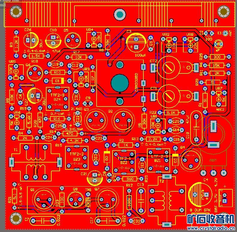

 楼主| 发表于 2016-8-17 21:39:05 | 显示全部楼层
经过近半个月的电路打磨、元器件布局、封装绘制与验证,终于完成了这一版的设计。向帮助过我的各位老师汇报一下目前的进展:
更新的电路图:
1. 一中放处增加了2L465陶瓷滤波器,与对地电阻并联取代电容;
2. 所有TTF2-?的中周引脚验证
3. 修正了一些明显的错误
问题:之前的电路参考的是4.5V供电方案,而我的设计是要使用3.7-4.2V。一些电阻的阻值还没有详细计算。
这是新的布局: 电路布局更新20160817.jpg
这是完整的布线图,所有走线尽量布在底层,顶层铺地(电源正): 布线图ALL.jpg
顶层的视图: 布线图TOP.jpg
头一次设计完整的超外差电路板,不合理之处难免,还请各位老师帮助指正。
明天再整体检查一遍,然后送交制作,估计一周时间就可以拿到板子了。

发表于 2016-8-18 22:59:41 | 显示全部楼层
RE: DIY一台纯中波超外差锗管收音机
bg1bjf 发表于 2016-8-17 21:39
经过近半个月的电路打磨、元器件布局、封装绘制与验证,终于完成了这一版的设计。向帮助过我的各位老师汇报 ...
觉得上一版可变电容放侧边更合适,  为什么改在中间?
发表于 2016-8-18 23:27:52 | 显示全部楼层
2AP是检波。机器虽好但已没啥可听的了
发表于 2016-8-19 02:43:50 | 显示全部楼层
给个评论 ; 还是没领悟到很多地方.总体摆位没按电路图流向.思路极凌乱.  一些高频禁区下竟还通检波
输出线   鉴于此.有个提议  ;  请您搜本区的几大金刚之一的 ;          suhonggui  老师傅的帖,他的印板电路,是典型.
是模范,是初学布零件/电路走线的难得老师
这次排列,如果出来没事,不会振荡,亦打不上60分.
 楼主| 发表于 2016-8-19 07:03:43 | 显示全部楼层
谢谢您直言不讳的指教!我对于超外差电路的理解还远未达到各位老师烂熟于心的娴熟,所以布线和零件排列定存在较大差距,久闻苏老的3p5堪称经典,一直是我学习的动力和难得老师。在下非电子专业,所从事工作也与电子毫无关系,但始终追求可以做到极致和完美。您指出的这些问题,我将仔细分析研读,这次先不急于制板了。

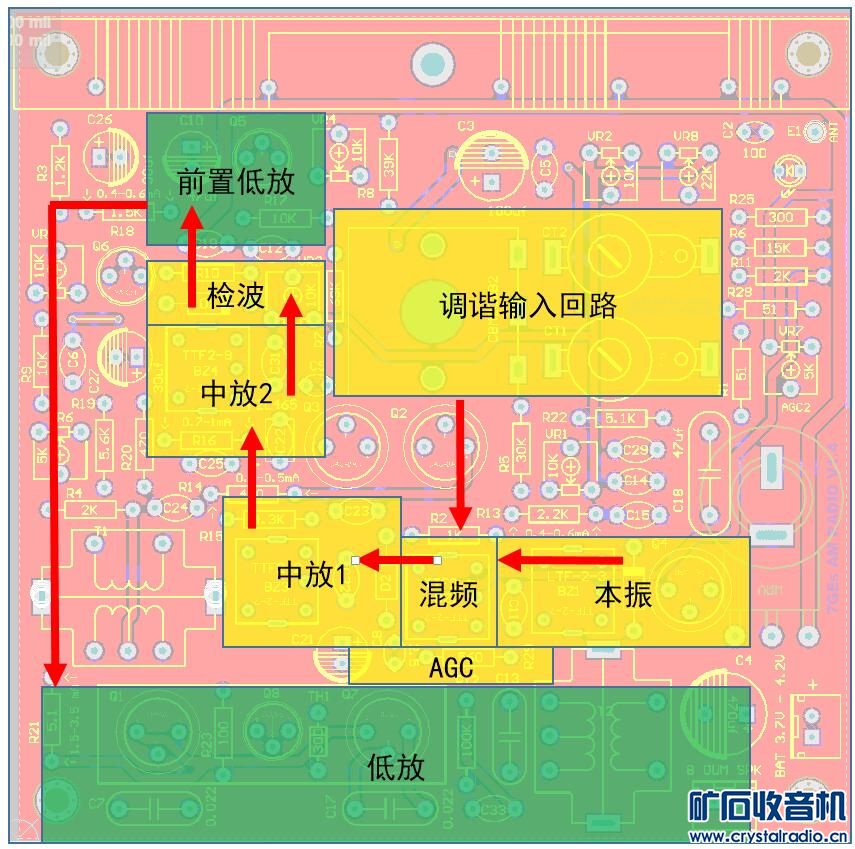

 楼主| 发表于 2016-8-19 07:59:44 | 显示全部楼层
您提到的“检波输出走线在高频下”,确实不当,我将检波输出的信号采用包地的方式,重新布局在了外围。另关于结构布局,之前看PCB图并不直观,我将结构简单整理了一下,还望您继续不吝赐教。
结构布局图:
布局结构图
布局结构图
