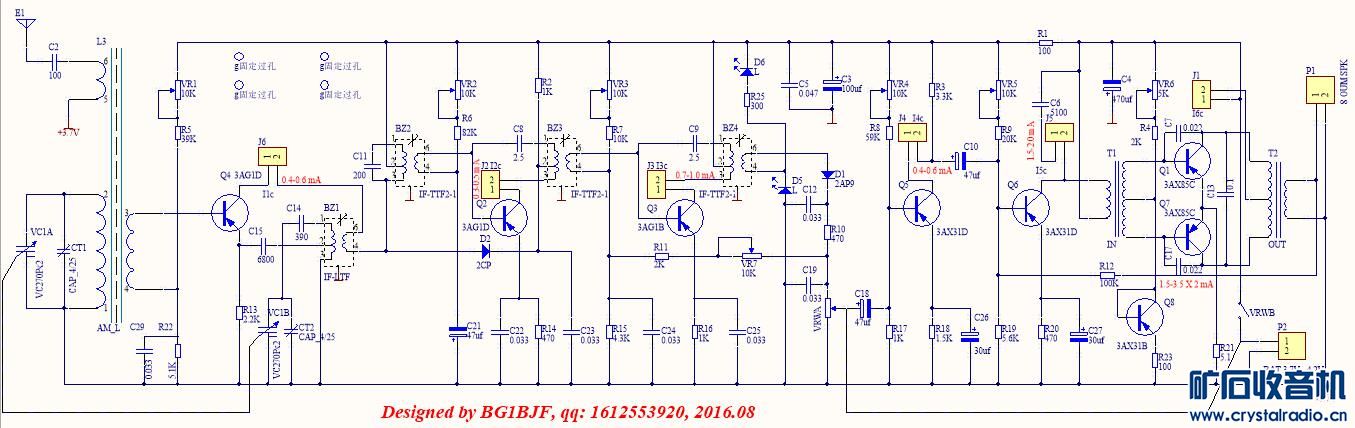

DIY一台纯中波超外差锗管收音机

提几个建议:一是如果还没做过,从简单成熟的六管标准外差做起,减少入坑的机会。二是“二次AGC”先忽略掉, ...
谢谢您的建议!六管标准外差应该是一级中放的吧,我的想法是,先在电路上设计成两级,实验阶段再通过接线先从一级中放开始学习和调试。二次AGC改成一个检波管。带通的问题还在研究。天线与中周的布局会再调整下。经验之谈让我少走不少弯路,感谢感谢!

梅干菜 发表于 2016-8-8 10:17
加了带通之后变频管就没有偏置了
如果在带通前后串一个电阻,是否可以解决直流偏置问题呢
发表于 2016-8-8 14:00:30 | 显示全部楼层
bg1bjf 发表于 2016-8-8 13:50
谢谢您的建议!六管标准外差应该是一级中放的吧,我的想法是,先在电路上设计成两级,实验阶段再通过接线 ...
六管标准外差的电路结构,一管变频,两级中放,一管前置低放,两管推挽功放,这种电路只要元件匹配、工艺细节和调试到位,实际性能明显高于在售商品机。更重要的是成熟,不容易横生枝节,避免由于诸多不确定性因素同时加入而导致莫名失败打击兴趣。
发表于 2016-8-8 14:29:24 | 显示全部楼层
之前的问题有前辈帮忙解答了。关于串电阻,直流上是可行的,但是里面的问题还不止这些。
磁棒次级和初级之间的耦合,与带通电路之间肯定有作用。你如果没有扫频仪之类的,根本无从下手。
另外,带通的插入损耗,算进去,兴许还不如不要。

发表于 2016-8-8 14:34:25 | 显示全部楼层
关于当前商品收音机使用带通滤波器的背景多说几句,以下言论带有个人好恶色彩请自行甄别。
广播信号输入的最高境界是调谐(谐振)输入,谐振输入有电压增益,对提高信噪比、抑制带外杂讯窜入有显著作用,经典保守的收音机设计都是调谐输入。近二十多年随着商品收音机从精品美食向快餐化转变,奉行免调试设计路线,逐渐放弃调谐输入。由于直接输入太杂太乱,厂家设计应用带通滤波器以适应“群变群放”的电路模式,作为宽带负增益的带通滤波器在电波输入选择效能上与调谐输入相比,就是街头盒饭与清蒸鳜鱼的差别。
楼主电路中既然已经有了调谐输入,个人觉得就没必要再加带通了,咱既已落座俏江南,何必还要下手抓饭吃呢?
 楼主| 发表于 2016-8-8 15:41:47 | 显示全部楼层
雪地乌鸦 发表于 2016-8-8 14:00
六管标准外差的电路结构,一管变频,两级中放,一管前置低放,两管推挽功放,这种电路只要元件匹配、工艺 ...
理想是做出一台抗干扰能力强于商品机的中波机来,频响范围肯定不如IC的机器,但也很想重温一下老锗管机的那种味道。

发表于 2016-8-8 22:53:47 | 显示全部楼层
C3极性反了.
推挽管,有一个CE反了.
 楼主| 发表于 2016-8-8 23:36:07 | 显示全部楼层
快乐毛毛虫 发表于 2016-8-8 22:53
C3极性反了.
推挽管,有一个CE反了.
我也发现这个错误了,还有好几处不合理的,回头统一改过来,多谢提醒!
 楼主| 发表于 2016-8-9 06:24:20 | 显示全部楼层
听取各位大师的指点和建议,我对电路图及器件布局做了调整与修改。电路图去掉了多余的一些设计,回归基础:
AR电路图更新20160808
AR电路图更新20160808
。布局图调整了部分原件的封装、本震及中周远离天线,取消外接双联的接口,将223双联设计到板子上(由于还没有拿到实际元件,只能根据网上规格随便画了一个封装占位)。不知双联靠近输入变压器是否会有影响,还希望前辈们继续指教。

发表于 2016-8-9 16:17:12 来自手机 | 显示全部楼层
楼主43层的图改一下,1、C14垫整电容用270Px2时配300p或285p,365px2配390p,223双连则省了,2、二次自动增益控制二极管D2由2cp改为2ap9串2k电阻,二种管子起动电压不同,工作曲线不同,现今电台功率下降,接收场强近1V/M的机率几乎为零,3、取消D5,如接入的话相关中放管能工作真是奇迹,4、c12由0.033改6800p,c19由0.033改0.01,否则声音太闷,5、R11左端接c21上端,c21改为10uf,这是AGC时间常数定的,音量电位器从4.7k一6.8k之间选,大多选4.7k
 楼主| 发表于 2016-8-9 19:58:36 | 显示全部楼层
wjx591010 发表于 2016-8-9 16:17
楼主43层的图改一下,1、C14垫整电容用270Px2时配300p或285p,365px2配390p,223双连则省了,2、二次自动增 ...
谢谢您的建议!这让我躲过不少坑啊!这段时间除了深入研究原理图,学习一些基础知识和前辈们的经验外,就是甄选元器件、画封装了。此项目完成后,我会把封装贡献给大家,感谢对我的帮助!
