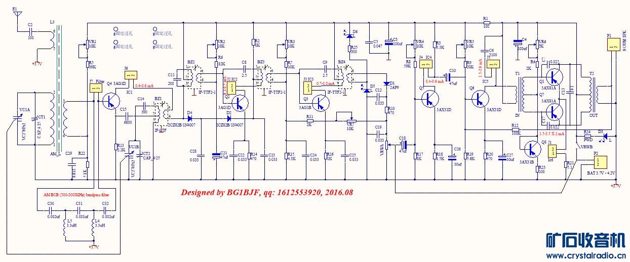

 楼主| 发表于 2016-8-8 23:36:07 | 显示全部楼层
快乐毛毛虫 发表于 2016-8-8 22:53
C3极性反了.
推挽管,有一个CE反了.
我也发现这个错误了,还有好几处不合理的,回头统一改过来,多谢提醒!

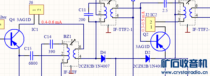

 楼主| 发表于 2016-8-8 00:31:18 | 显示全部楼层
70后大叔 发表于 2016-8-8 00:21
4007检波?  效果行吗?
两个4007是用在这里的:
4007检波
4007检波
,4007结电容太大,的确不适合做检波,这里的用法应该是稳压吧。
发表于 2016-8-8 00:44:12 | 显示全部楼层
bg1bjf 发表于 2016-8-8 00:31
两个4007是用在这里的:,4007结电容太大,的确不适合做检波,这里的用法应该是稳压吧。
请求发个总电路图
补充内容 (2016-8-8 12:50):
4007在这里不是4帖你所说的检波,也不是7帖你所说的稳压.D4是去闪电雷击强音.D2在这里没起什么作用

 楼主| 发表于 2016-8-8 07:24:49 | 显示全部楼层
shiuyipyuen 发表于 2016-8-8 00:44
请求发个总电路图
翻老资料和经典电路,看了很多图,这次要Diy的是在最基础7管机的基础上,适当调整了温度补偿、稳压、AGC控制,带通滤波,调协指示等功能,严格意义上来说更像是一个实验平台,后级低放也在原电路(3AX31推挽)的基础上改成了3AX85加一支3AX31做温补。电路图中会有一些冗余的设计是要在试验的时候方便调整验证,稍侯贴出电路图请各位老师帮着看。
 楼主| 发表于 2016-8-8 07:53:58 | 显示全部楼层
请求发个总电路图
总图在此,一些冗余的设计是为了实验时验证。本人非电子专业,纯粹个人爱好,数字的东西做的多,模拟刚刚开始学习,请各位前辈老师多多指教。

发表于 2016-8-8 08:42:32 来自手机 | 显示全部楼层
我认为沒必要加bcb 中波磁棒已经有bcb作用
 楼主| 发表于 2016-8-8 09:13:45 | 显示全部楼层
谢谢您的建议,磁棒确实有带通作用,但短波段有时也会进来,主要是想试验一下差别,BCB部分有个跳线可以选择。
