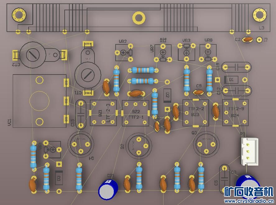

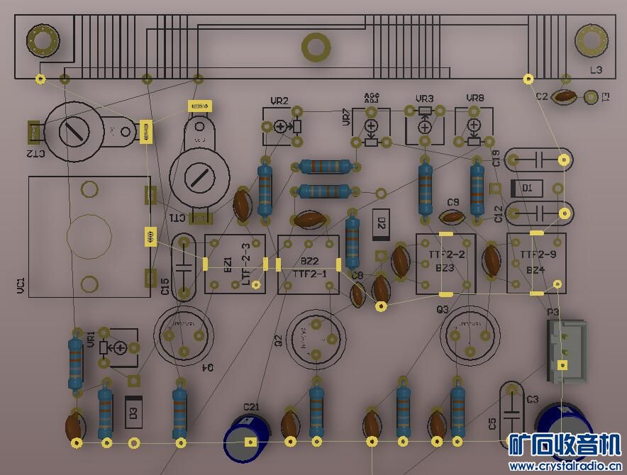

shiuyipyuen老师,参考您的布局图,将中周走了中线,同时参考#106老师的建议,将中周放在三极管集电极上面,这样整体来看,高频振荡部分在上,低通部分在下。
高频
高频
这样布局后,感觉地线更加合理了:
高频地
高频地
两条电源的走向:

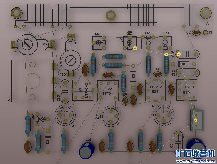

检波
检波
电源2
电源2
检波输出:
电源1
电源1

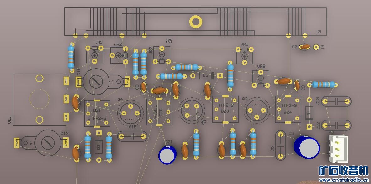

发表于 2016-8-24 12:02:31 | 显示全部楼层
bg1bjf 发表于 2016-8-24 11:41
shiuyipyuen老师,参考您的布局图,将中周走了中线,同时参考#106老师的建议,将中周放在三极管集电极上面 ...
你可以帮我的〝板〞不动位置,补上个别零件,连个线吗?
我看你推出大堆板都有个共同缺点,你在我帖蓝色字中找找,这个缺点 一直挥之不去,可能我未写完这帖,
你又推出几个板,或许也还有同样缺点,我不知你搜了苏老师的帖看过没有?

发表于 2016-8-24 12:14:02 | 显示全部楼层
  【  bg1bjf 发表于 2016-8-20 23:12
    shiuyipyuen老师,您的建议我已采纳,先对高频部分重新进行了按信号走向(原理图)以及对地布局调整,最 ...
提个建议,即使同一级高频最好和低频最好也分开,如中放集电极和中周频率高组件放在上边,发射极和滤波放在下边】
上帖是针对你8-20日的帖的建议
【shiuyipyuen老师,参考您的布局图,将中周走了中线,同时参考#106老师的建议,将中周放在三极管集电极上面,这样整体来看,高频振荡部分在上,低通部分在下。】
你却把他的对你8-20日帖板建议,来把我的板子改成你的板子了 怎么回事?张冠李戴了

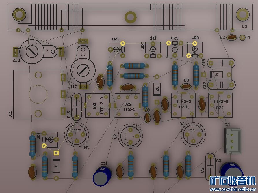

 楼主| 发表于 2016-8-24 12:55:15 | 显示全部楼层
我看你推出大堆板都有个共同缺点,你在我帖蓝色字 ...
这是按照您的布局,补充元件后连线的图:
一些器件可能由于封装问题,如要缩短连线还需要精细调整摆位。

发表于 2016-8-24 13:32:48 | 显示全部楼层
bg1bjf 发表于 2016-8-24 12:55
这是按照您的布局,补充元件后连线的图:
117#的板你没看我有【声明】,你把磁棒装进来了.这样C3要和捡波n电路电阻对换位置。
三个中周调谐电容要贴在中周三脚方向壁上.天线线圈地要拉回双连地点焊接。
Q3要反时针转90度。C9要放在C5左边。Q2要正时针转150度。C8要放在Q2与ttf-2-2之间下方
AGC长连线走三中周下方。两中周脚的联接线取消。第一中周我上面己经说了要转180度,但图仍
按错的照联线不误,太急太急太急了,要发配充军你到全国慢生活典型城市去锻练一下
