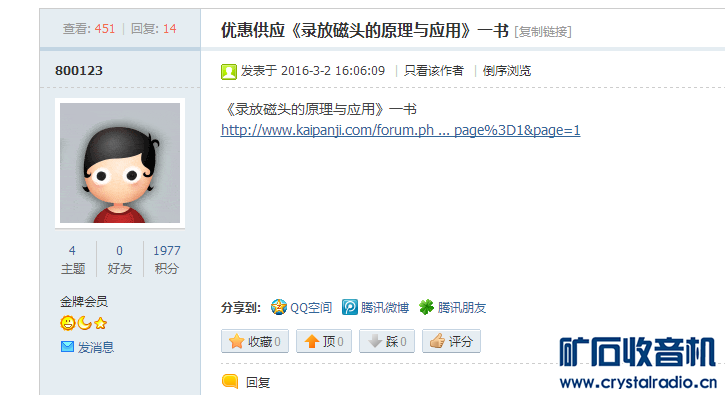

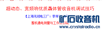

  能得到90楼《超动态宽频响优质调幅收音机》作者李传钟老前辈的回复和认可,有点没想到,很激动,几乎不敢相信。  《录放磁头的原理与应用》一书  http://www.kaipanji.com/forum.ph ... page%3D1&page=1  看了才明白,是真的。

 楼主| 发表于 2016-3-15 16:40:56 | 显示全部楼层
yang.fujiang 发表于 2016-3-15 14:40
谁是李传钟前辈?能否说说3p5和超动态机哪个灵敏度高
看了截图中的贴就知道了
