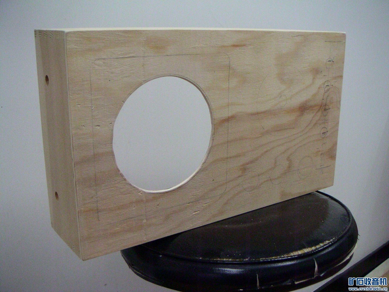

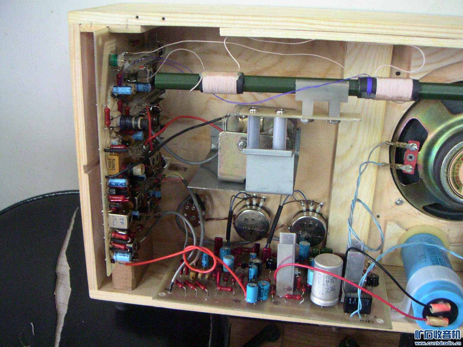

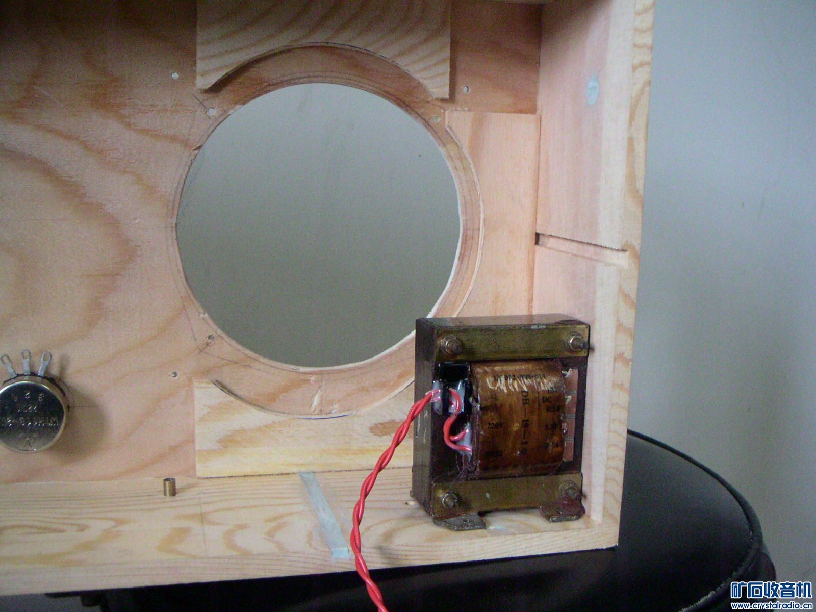

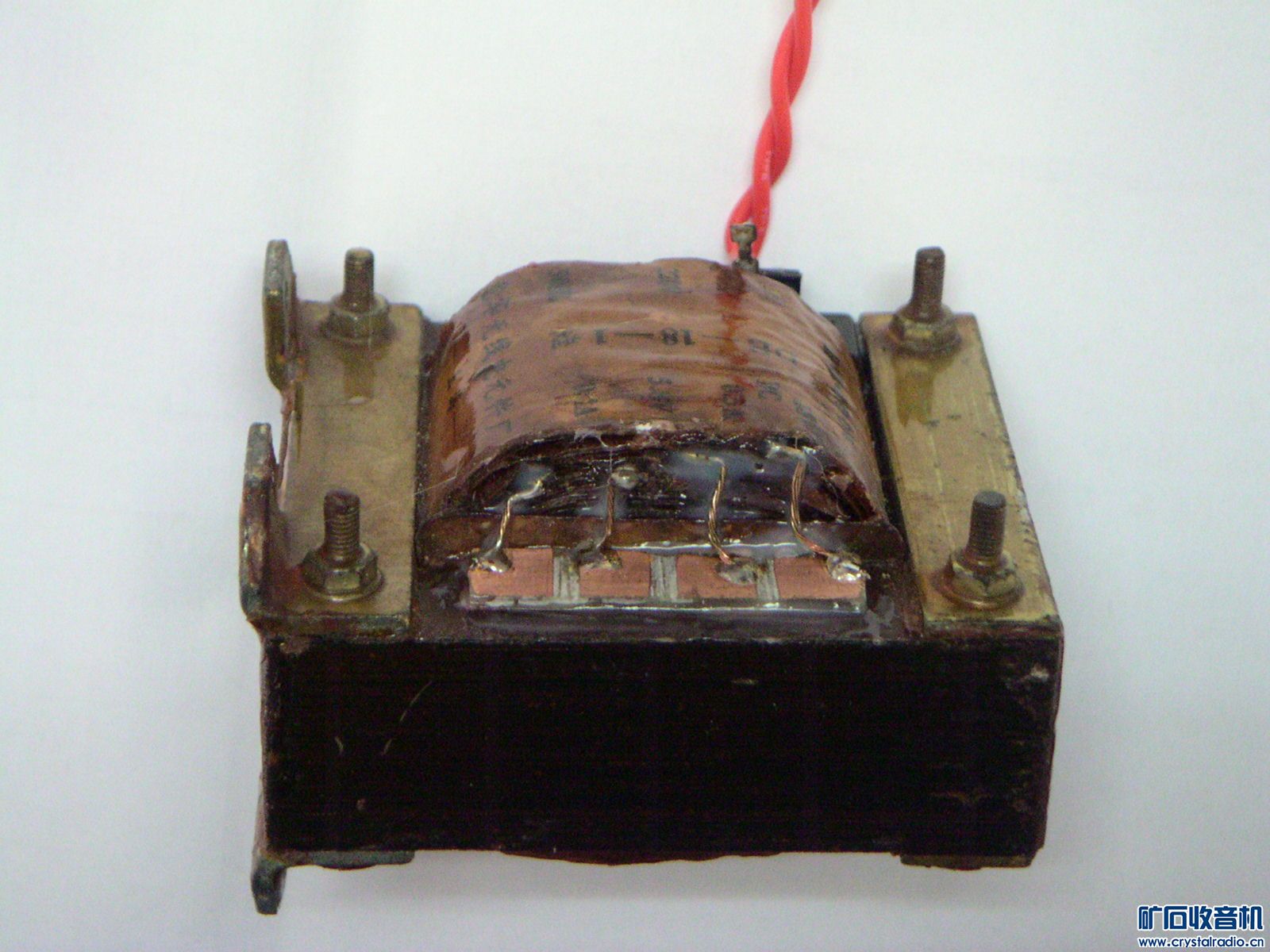

业余制作收音机,外壳、减速调谐装置、度盘最烦人,看到个红酒木盒,将就改造一下了,网上看到电位器用的小熊猫减速旋钮,改行给空气双联当减速用,不知可否,淘了一个一式,无论减速比还是调谐手感倒还可以。
变压器与磁棒呈45度角
变压器与磁棒呈45度角
空气双联安装支架
空气双联安装支架
5

酒盒的前后板太薄了。
我也想过用酒盒做外壳来着,那薄板子装个大喇叭,声音蓬的厉害。
