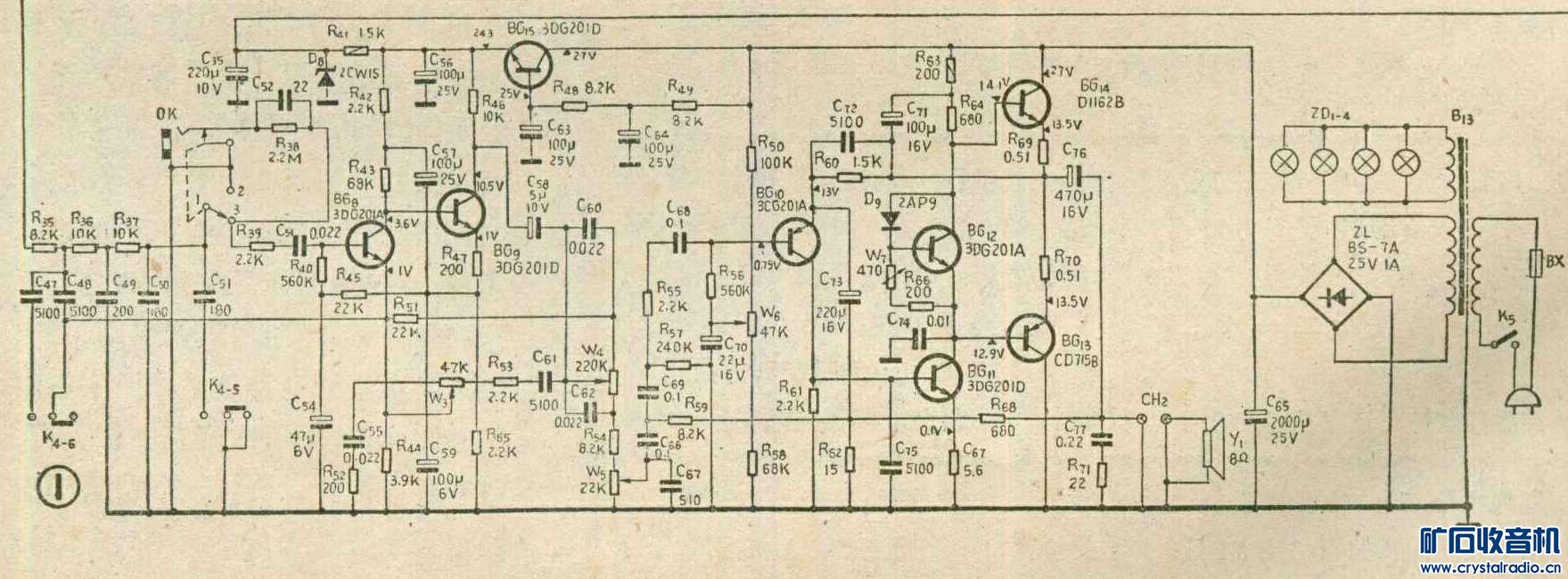

先看原理图,吃透原理
先看原理图,吃透原理

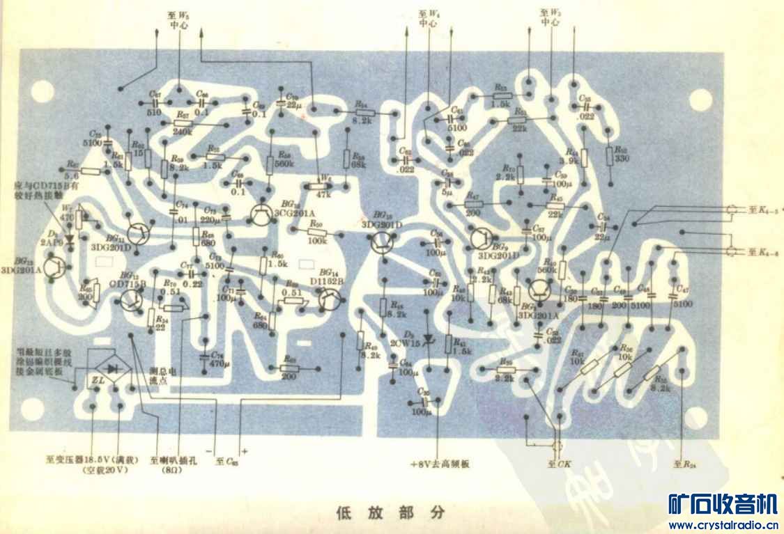

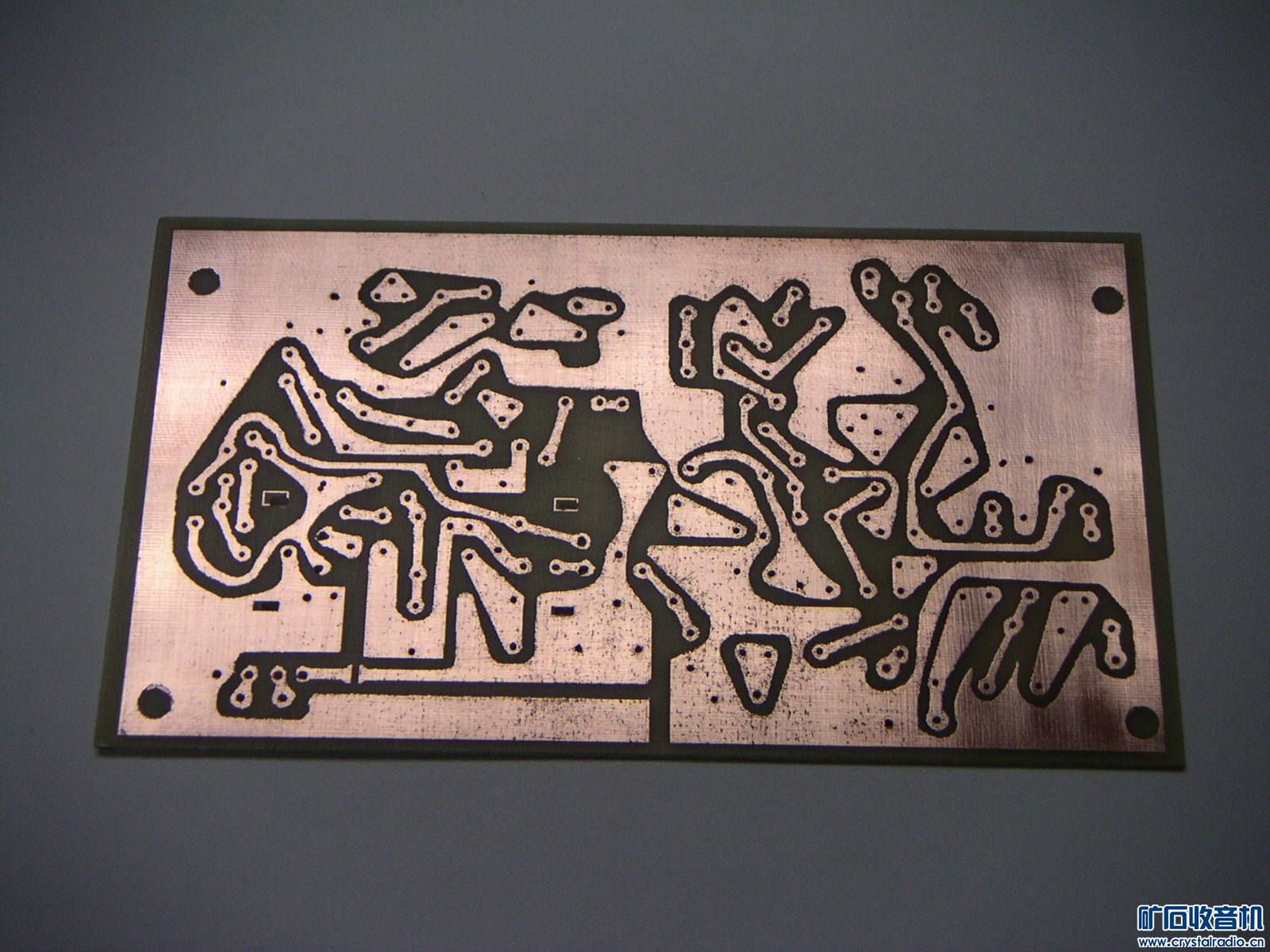

坛里下载翻转好
坛里下载翻转好

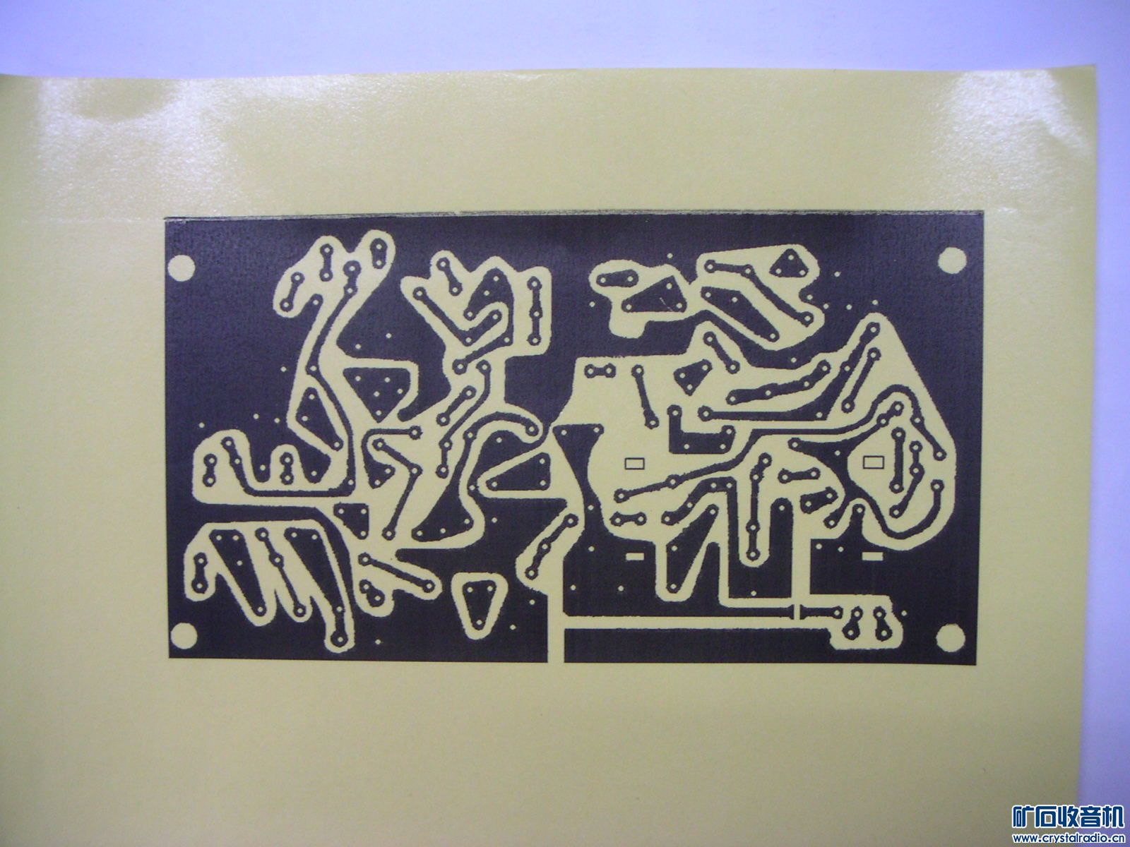

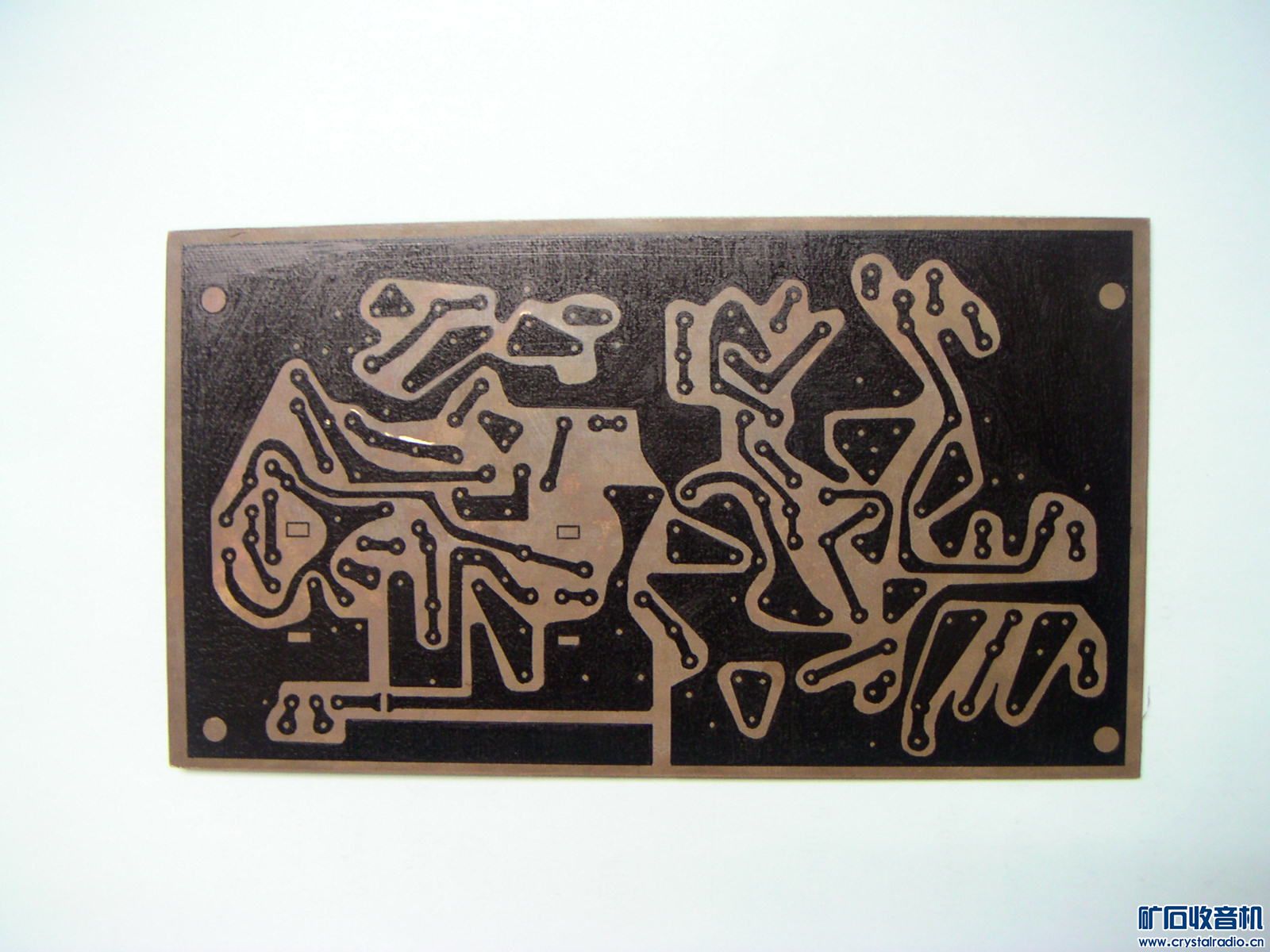

激光打印在转印纸上
激光打印在转印纸上

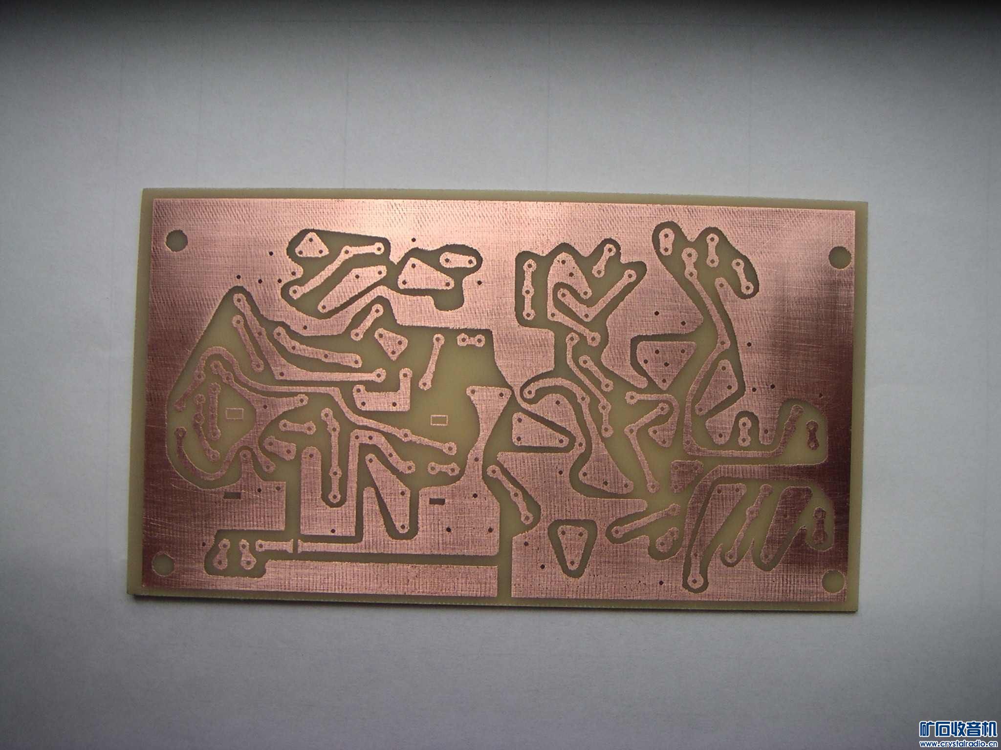

三氯化铁腐蚀好
三氯化铁腐蚀好
打孔
打孔
正面
正面

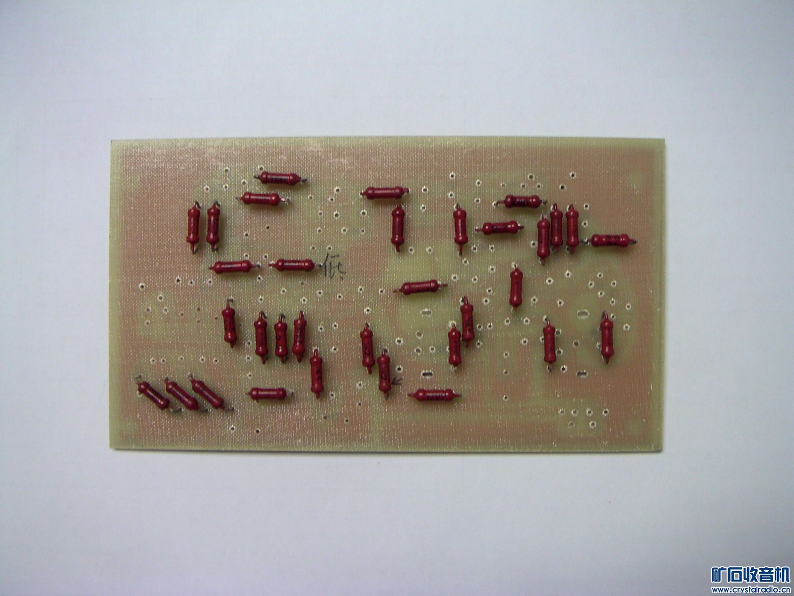

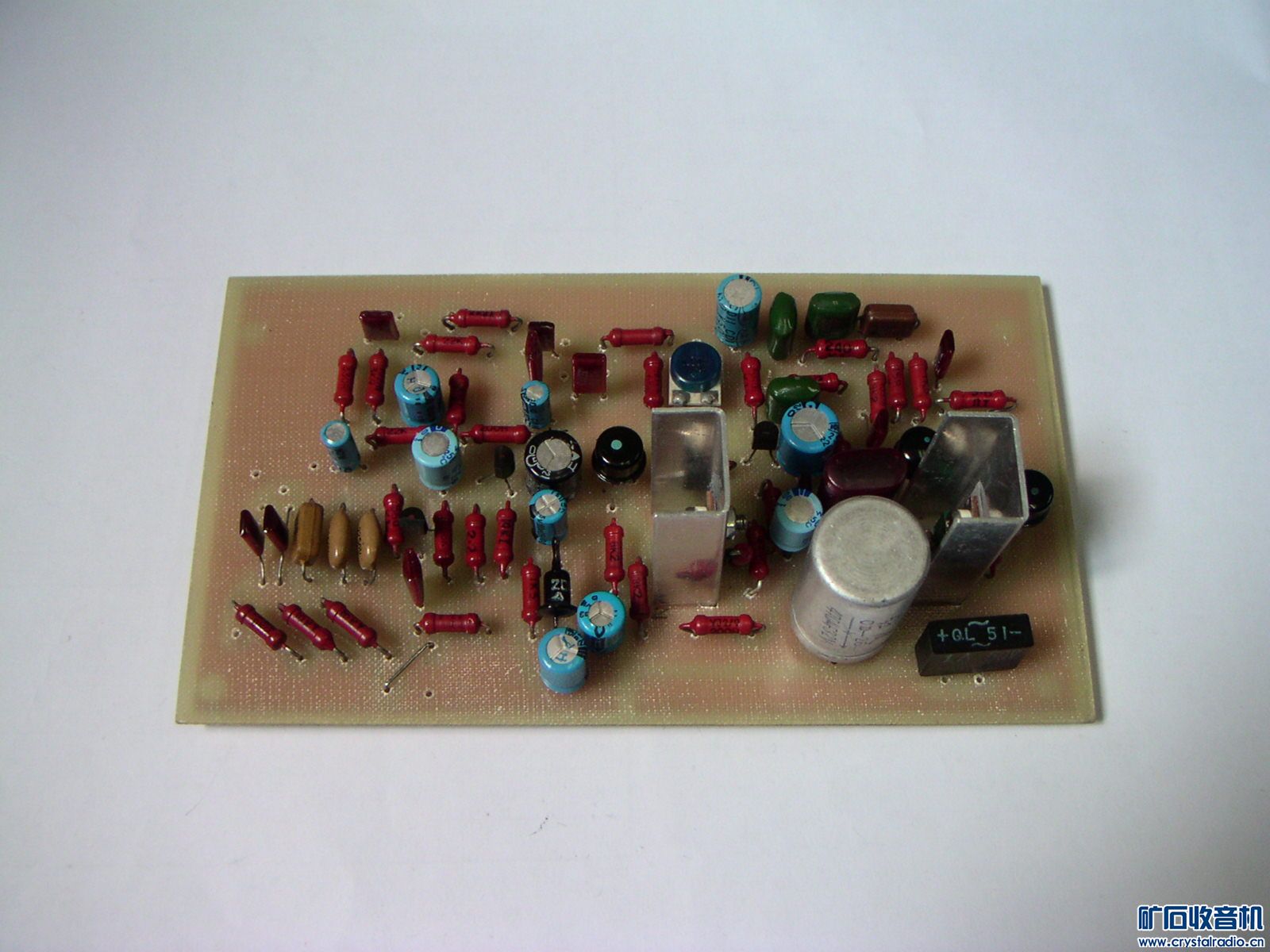

原件安装完毕,尽量用老原件,怀旧一下,呵呵。

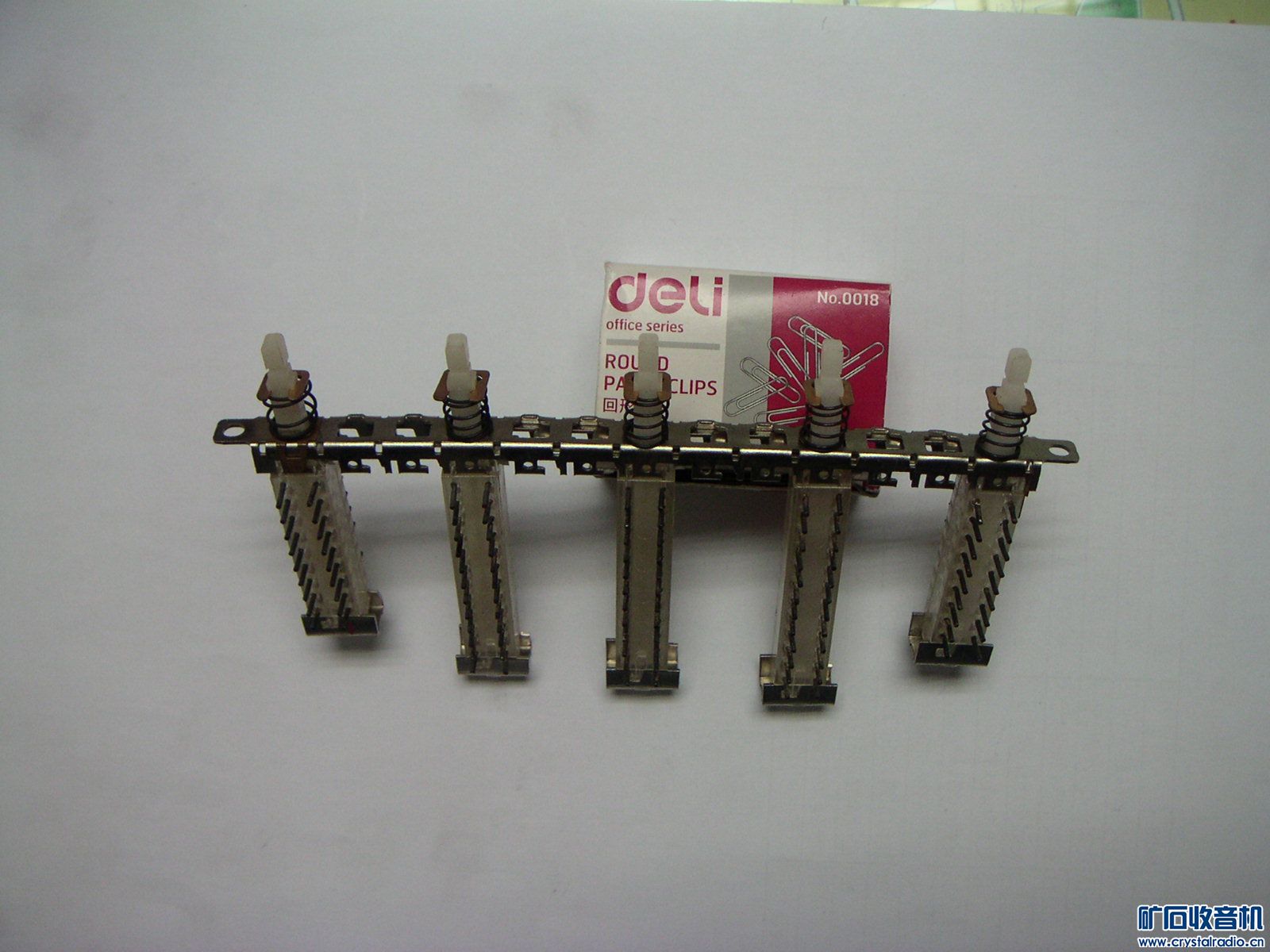

根据我的考证,超动态宽频响收音机的外形和春雷3T9是一模一样的。仅仅是五个按键开关处的印字有别。如果两块电路板都制好,可以找一个坏得不能修的3T9安进去。波段开关是难点,未见有卖的,只能自己动手用老国产单条的直键开关组合

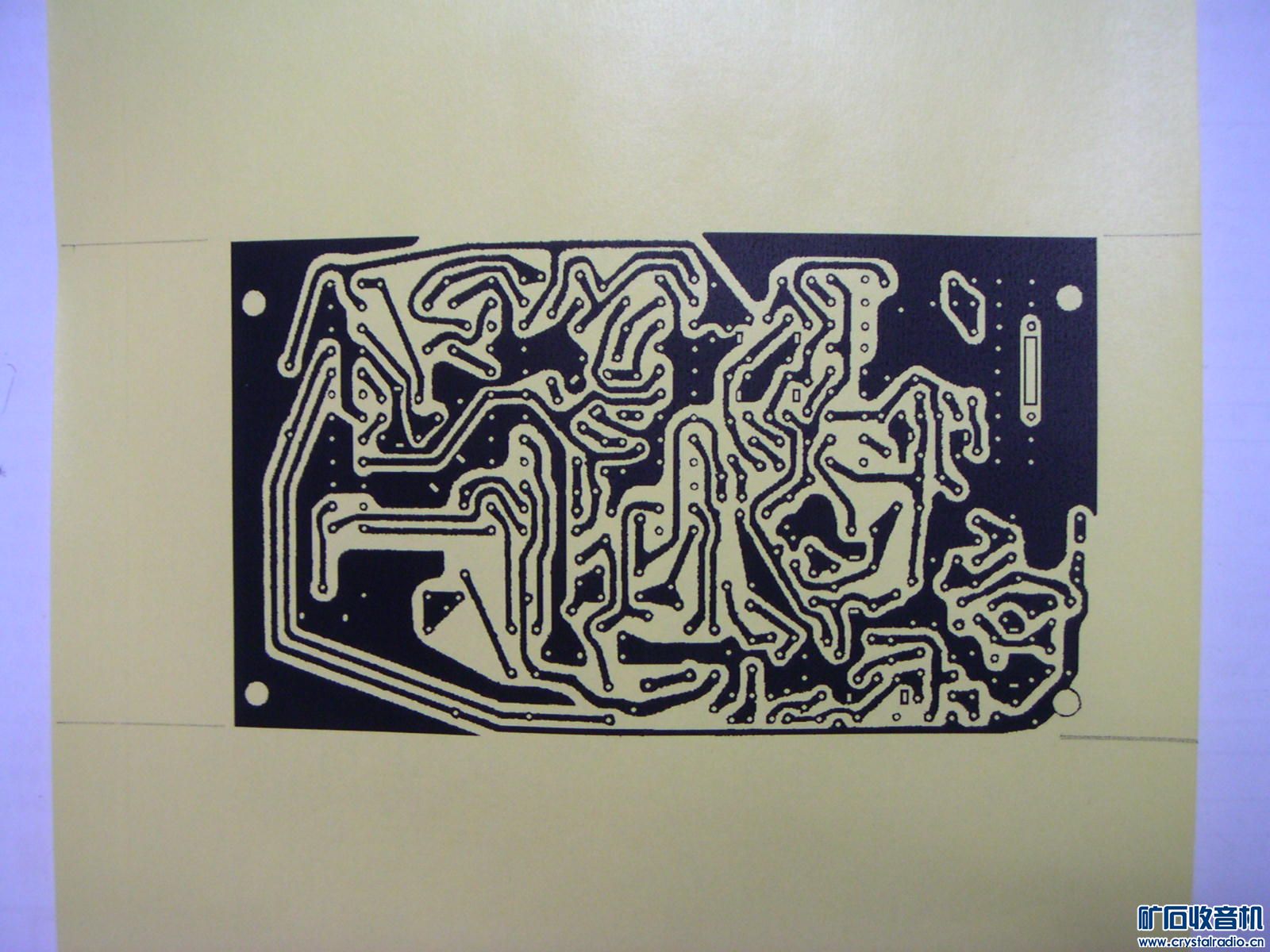

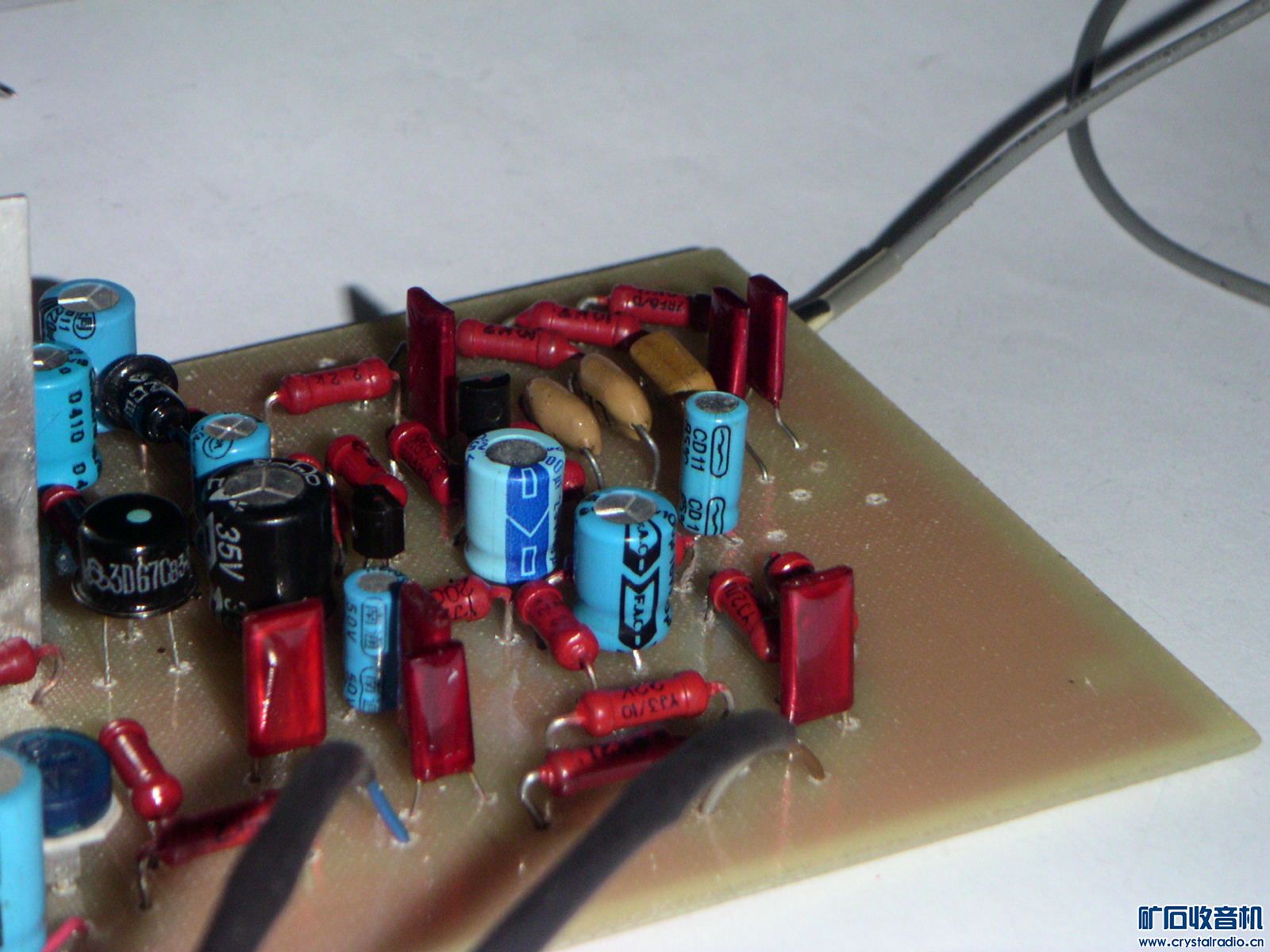

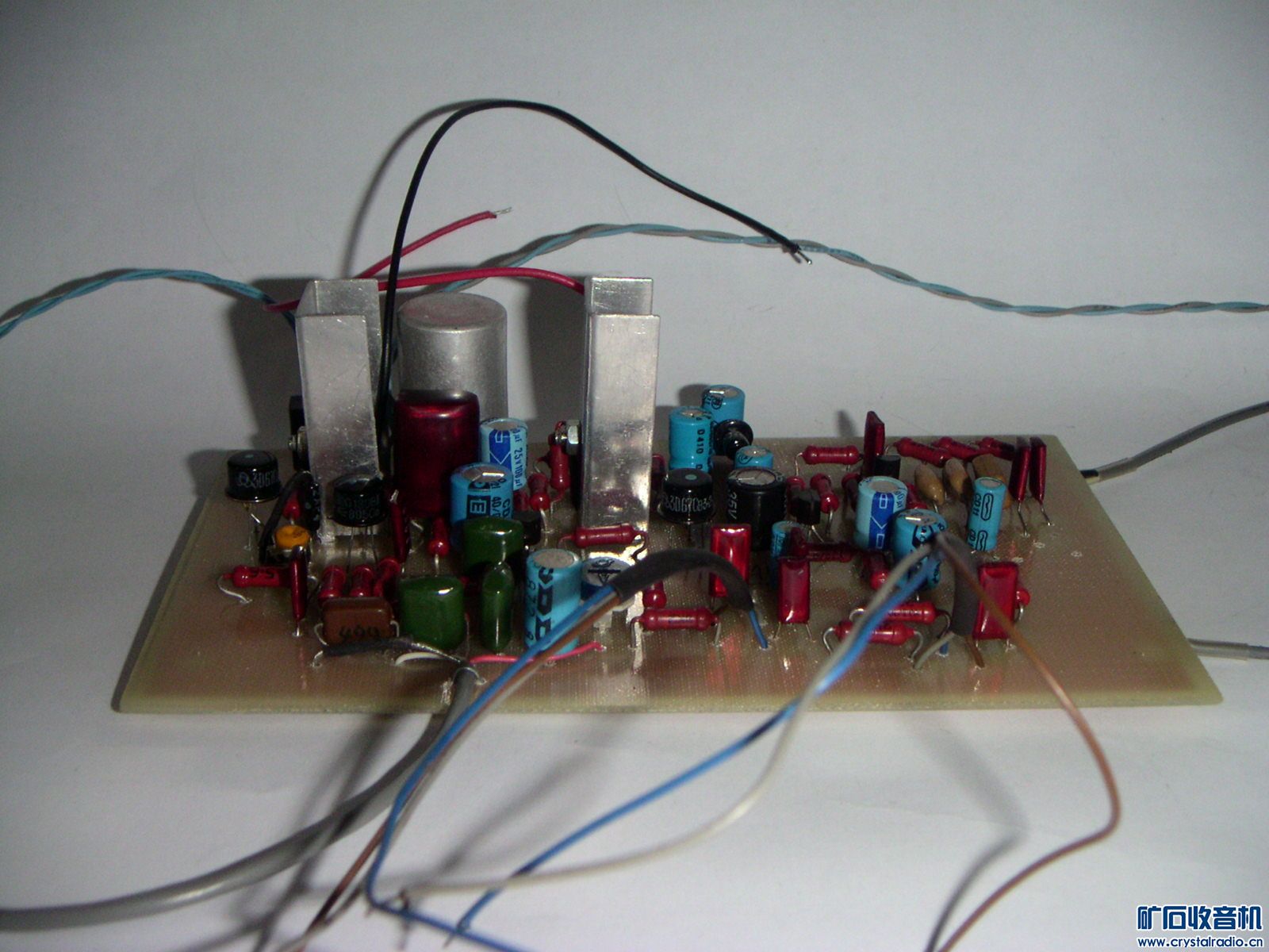

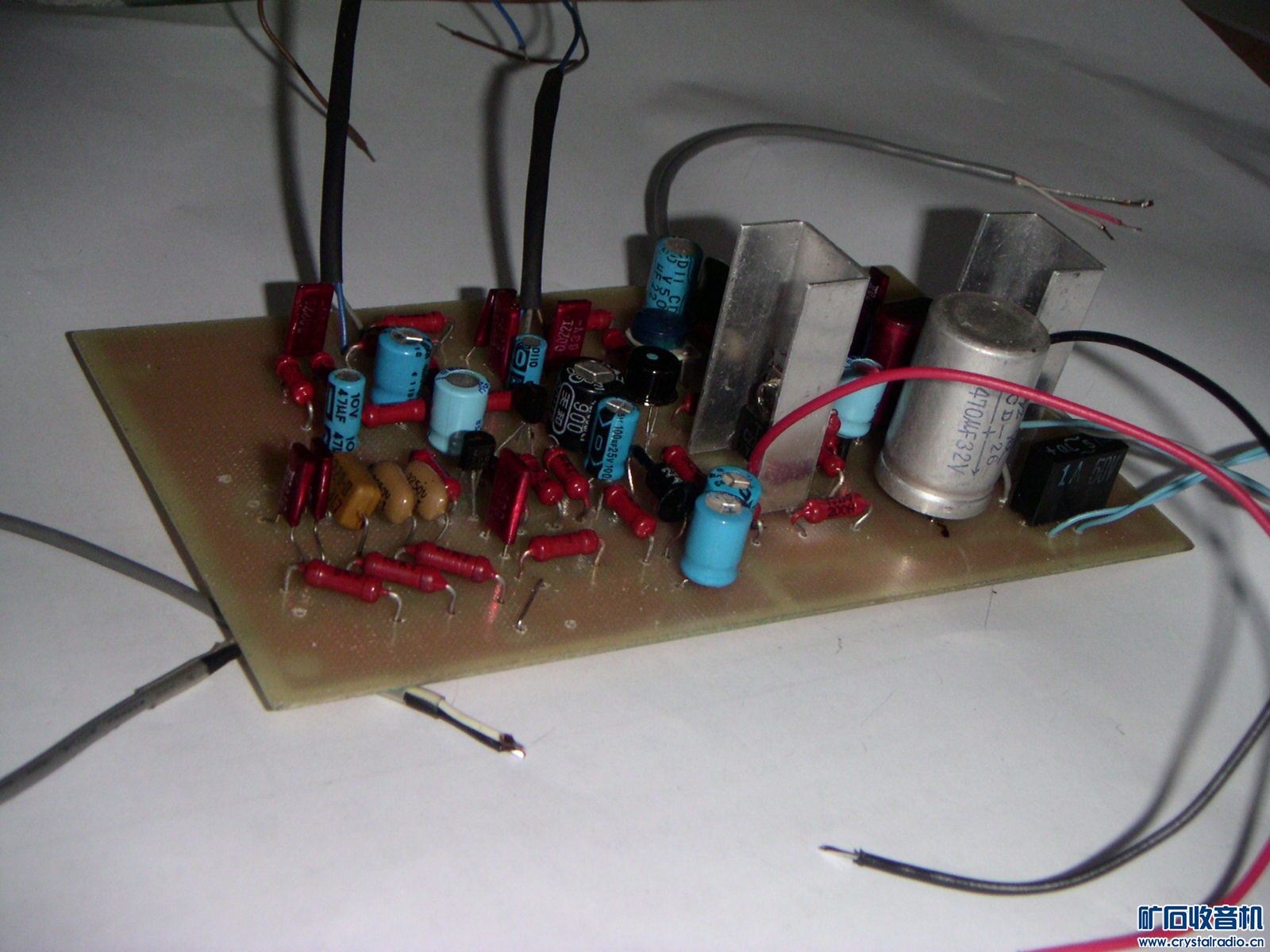

      本着先易后难的原则,先做音频板,原件选择和组装调试注意事项如下,音频板包括前置、音调、功率放大和电子滤波几部分,其中BG15、 BG11为电子滤波和推动放大管,原机选用3DG201D,对耐压和频率特性较3DG201A要高,本人实际选用3DG7C和3DG130中功率管,BG14、 BG13为互补功率放大,原机选用D1162B和CD715B,本人实际选用二手拆机对管C2238和A968,参数为1.5A、160V、25W,耐压和功率余量较大,实际参数在1A、50V、10W以上的音频互补管应该都可以用。BG13即CD715B安装时要注意C、E脚位置要互换一下,请参考印版图,另D9即2AP9安装时要紧贴BG13即CD715B的散热片,以对功率管偏流进行温度补偿,音量电位器W5必须用22KΩ指数型电位器即A型或Z型的,220KΩ低音电位器和47KΩ高音电位器本人在调试时用得是WH20系列直滑式指数型电位器,好处是1、3较对调后可变成对数型电位器,以平顺调节效果,用对数型电位器时高低音在提升较平缓,而衰减时较迅速,反之……,后实际装机时用了旋转式线性电位器,效果也不差。调整W6(47KΩ),使功放级中点对地电压为总电压一半,调整W7(470Ω)使末级D1162B和CD715B静态电流为15-20mA,R70(0.51Ω)上压降为8-10mV即可。
连机调试
连机调试

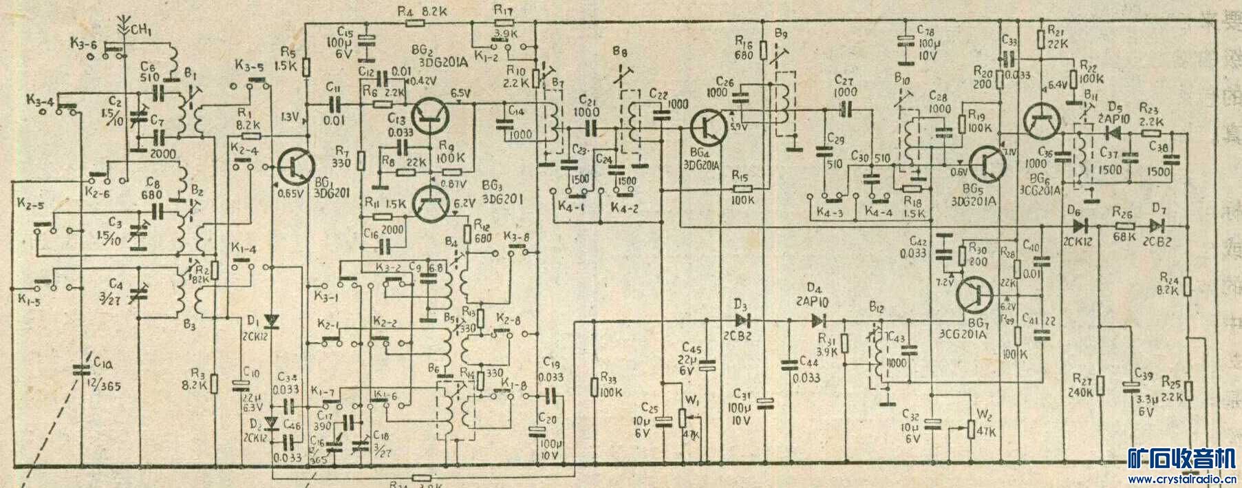

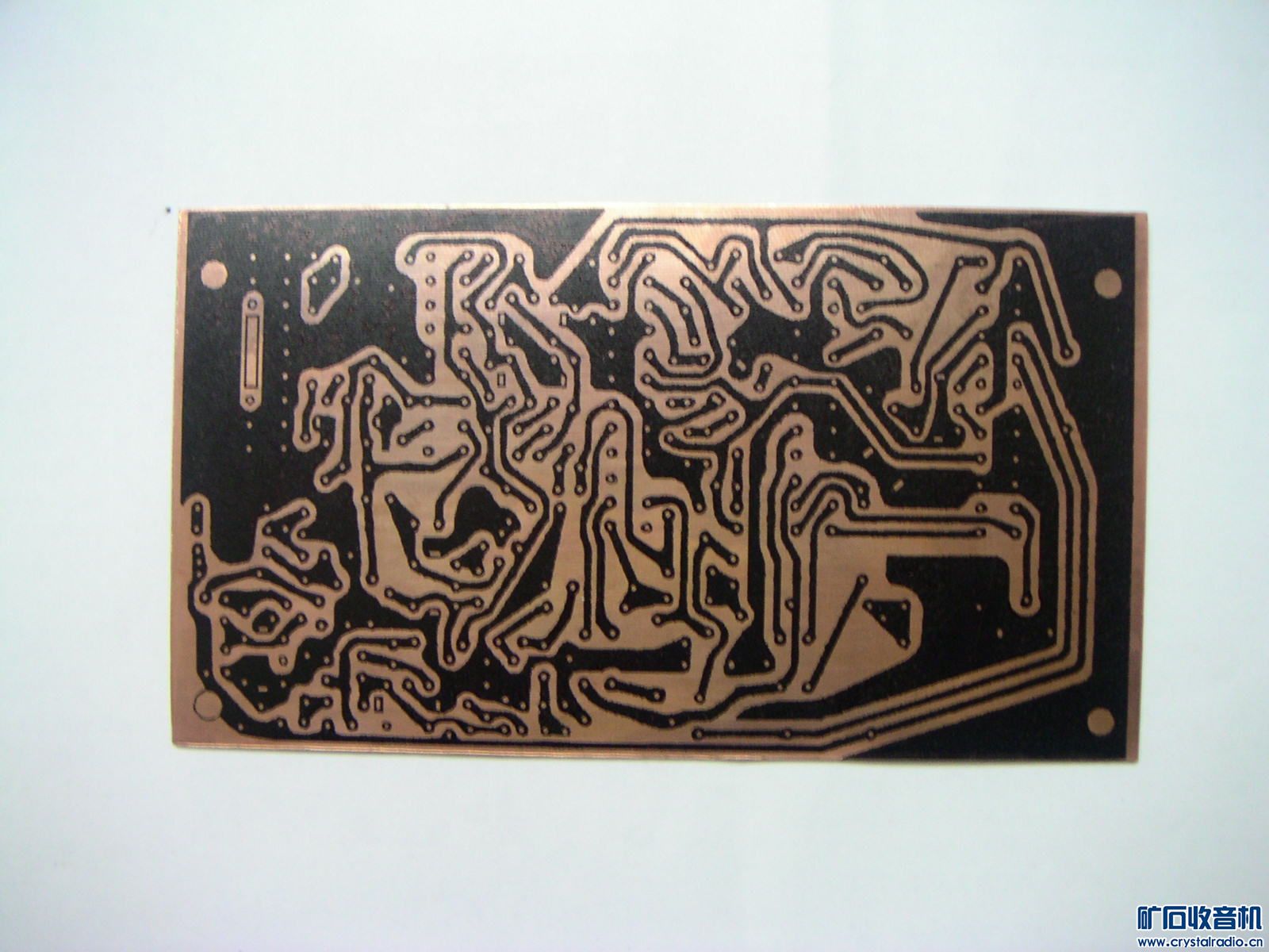

正如坛友所言,中高频部分,琴键波段开关不好找,网上淘得几个相似的,且还在状态,稍作改动,正好可用。原机要求24脚三档互锁加18脚两档自锁。三档互锁为波段转换,一档自锁为宽窄带开关,另一档自锁为电源开关。
