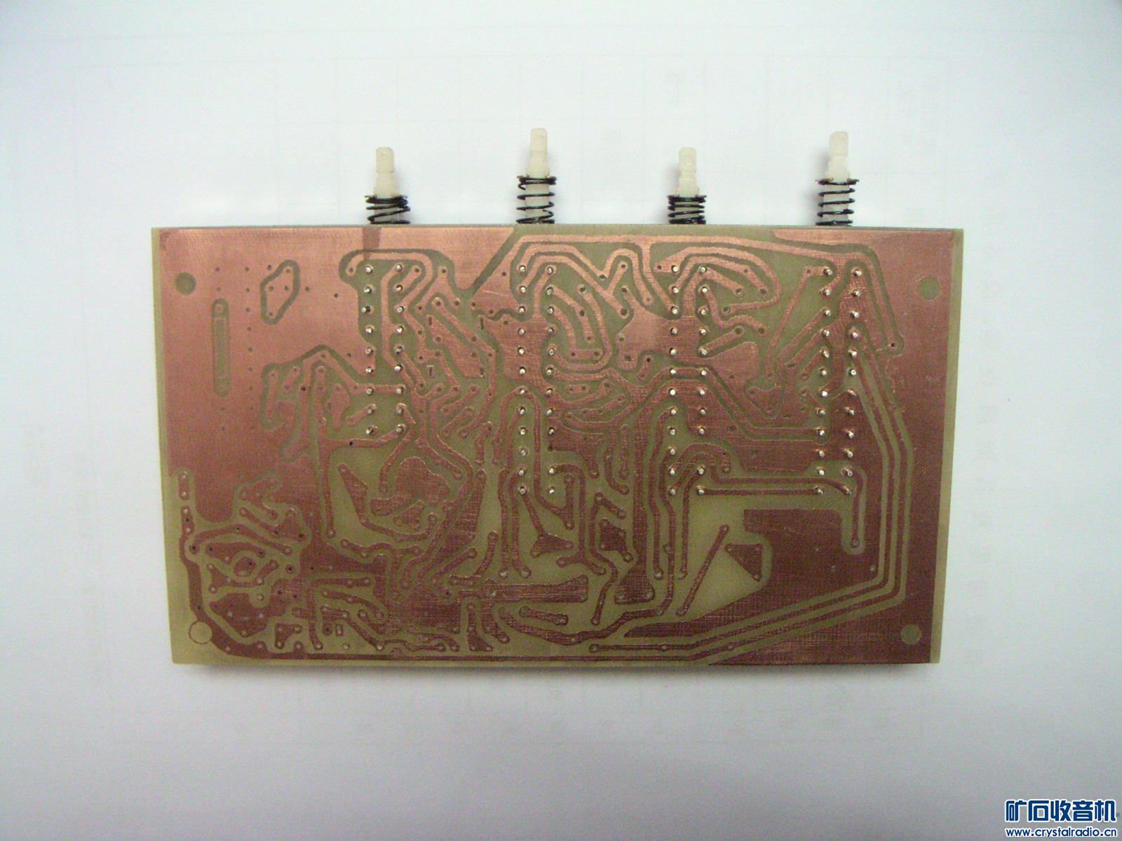

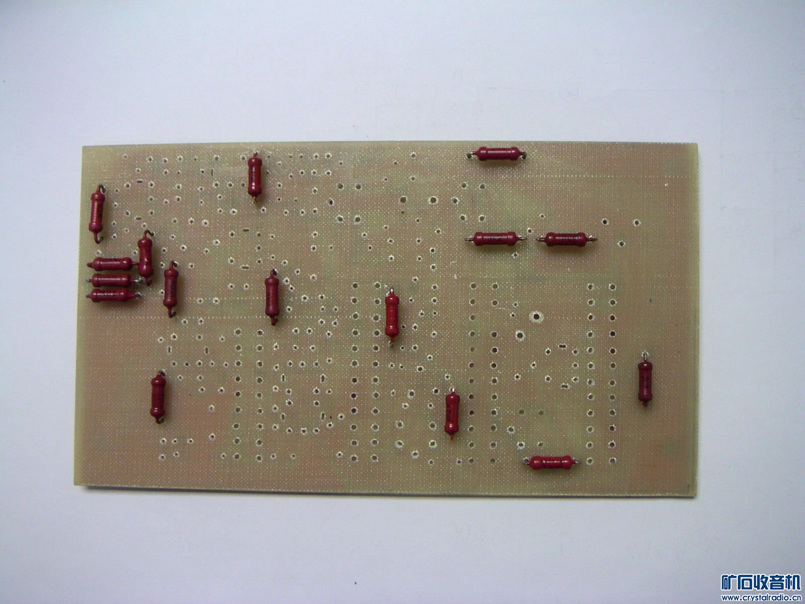

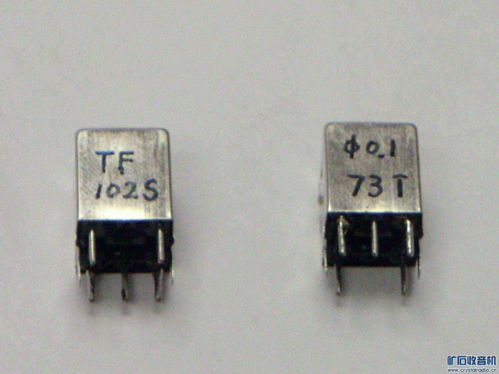

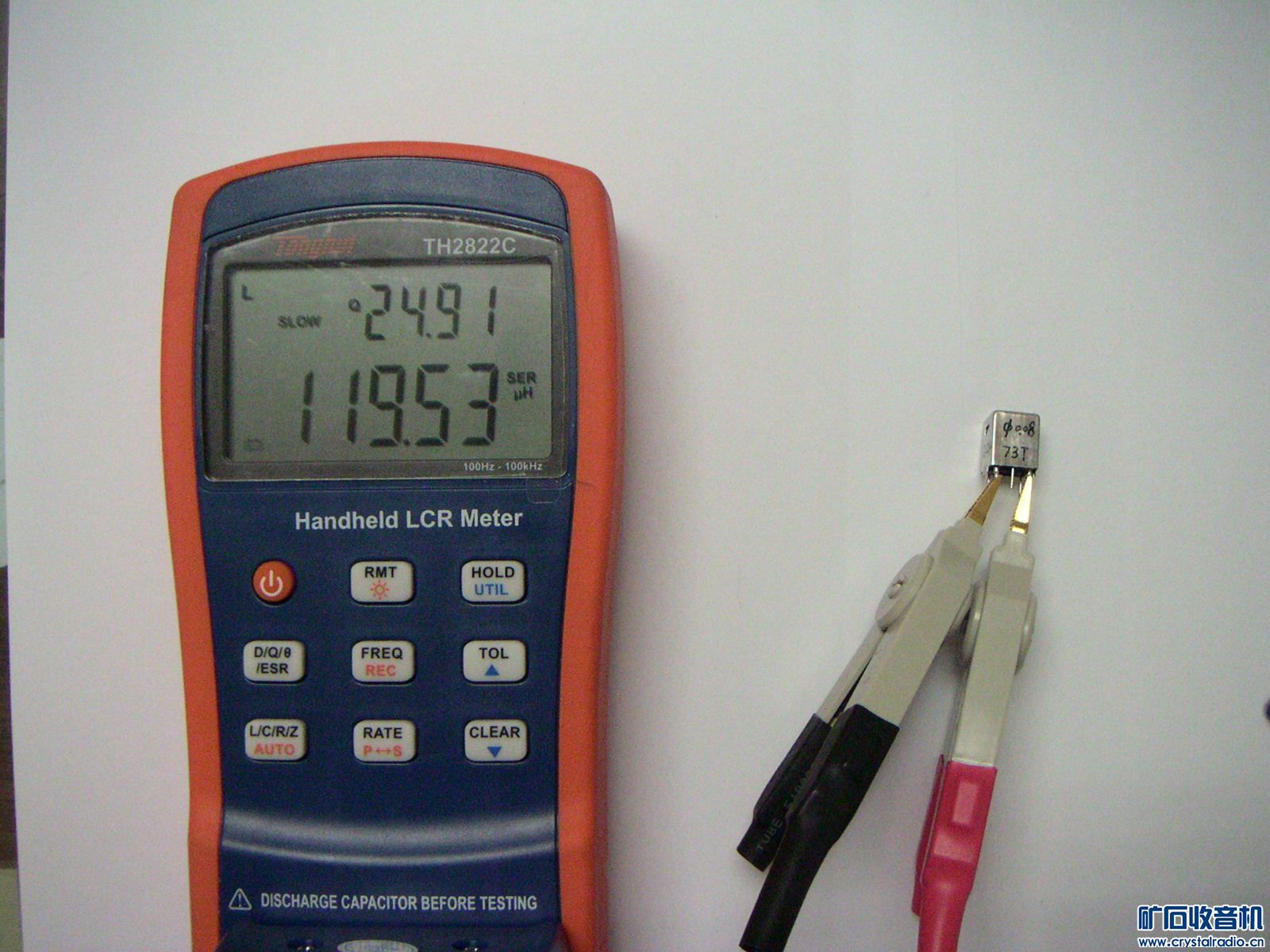

     由于琴键开关引脚众多,印版打孔要打得准一些,并适当钻大孔径,将琴键开关在印版上试一下,安装和顺,开关灵活后取下,先安装好电阻等低矮原件,再安装琴键开关。

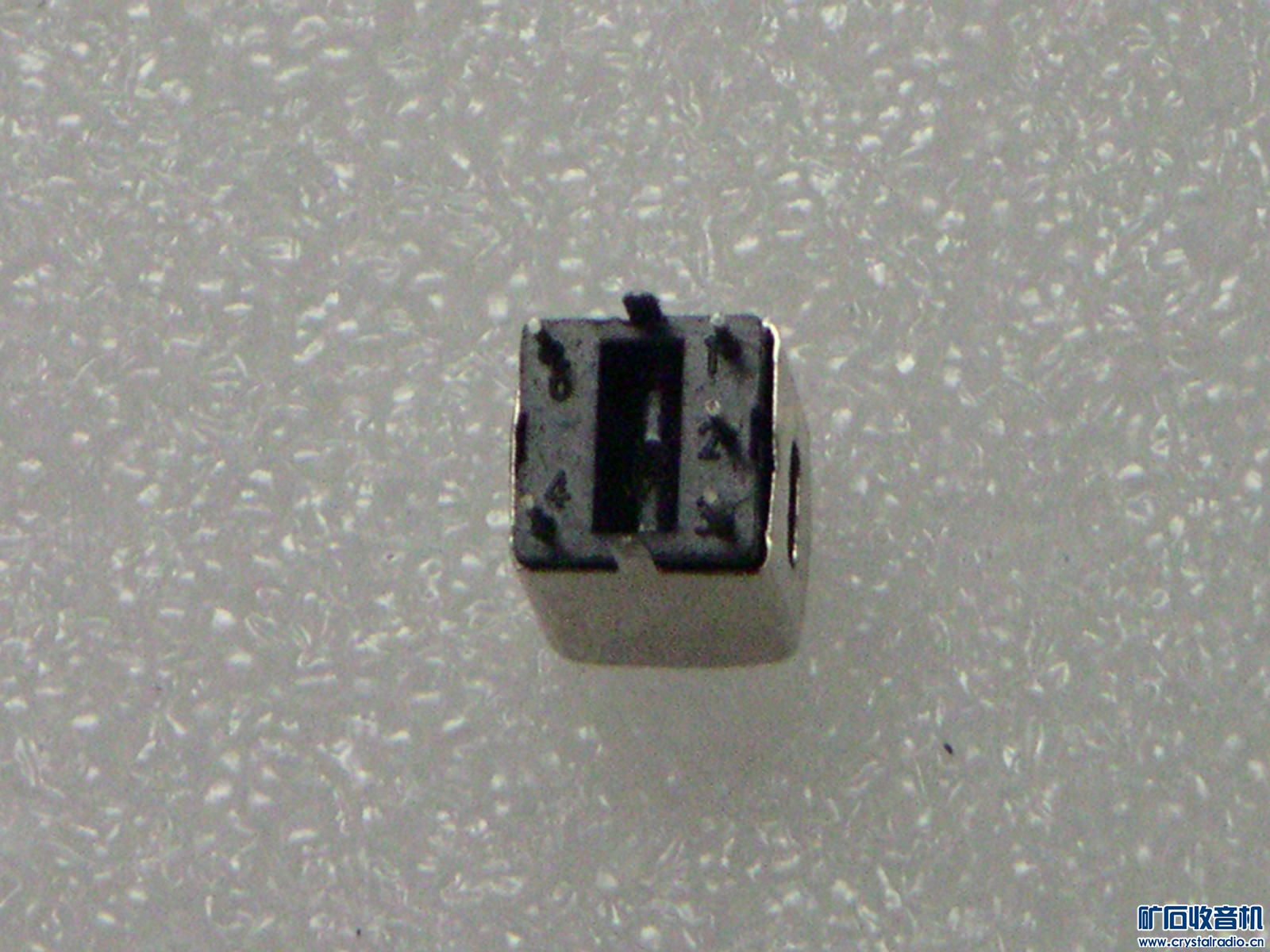

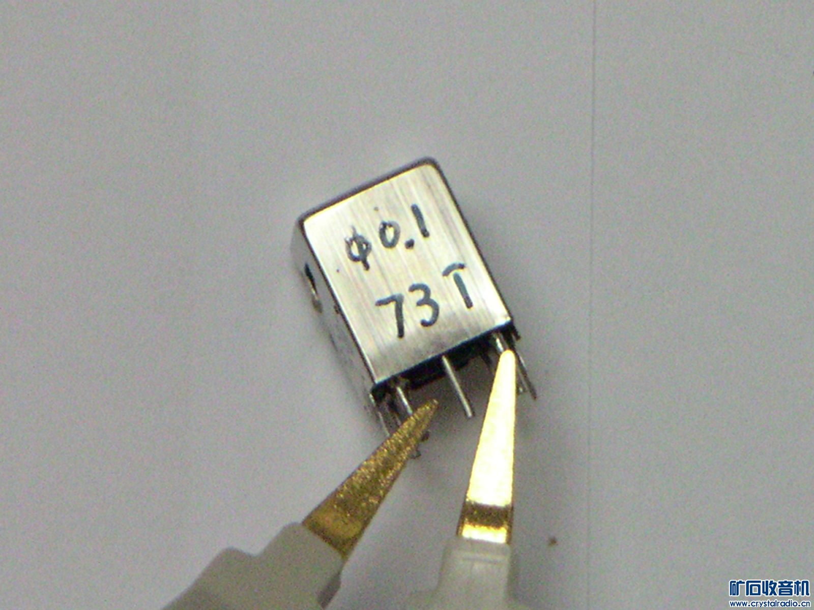

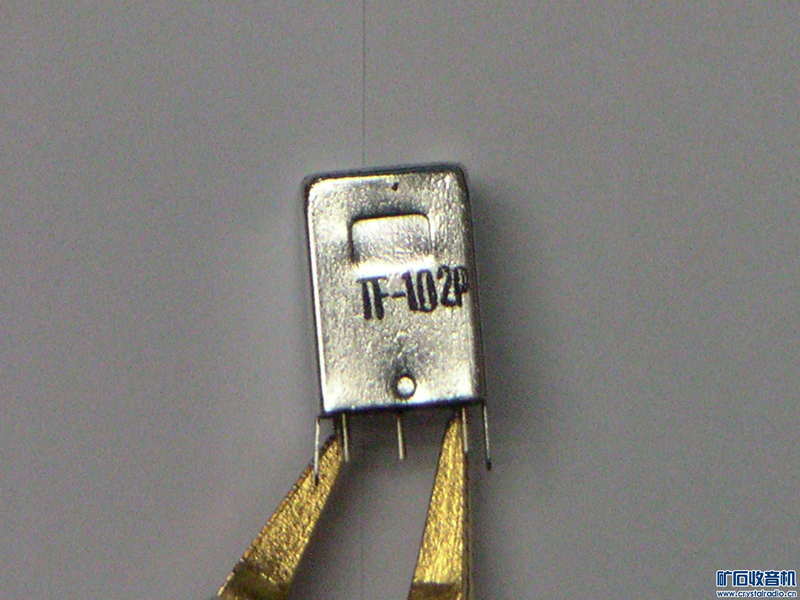

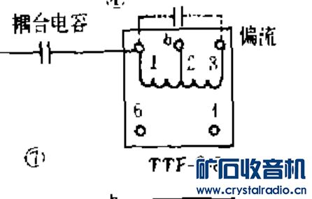

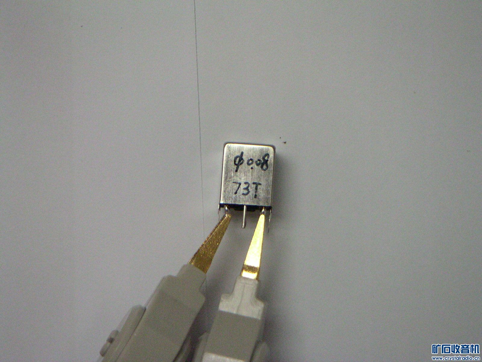

     琴键开关的问题解决了,接下来是中周、中波振荡线圈、中波磁棒线圈的制作问题,好在6个中周都是一样的,原机型号为TF102S,成品现在大概是买不到了,只有自己绕制或用其他型号成品改装了,本人只买到一些TF102P,它和TF102S区别是没有抽头,匝数和TF102S相同,谐振电容也是1000Pf,本人做对比参考用, TF102S只有一个带抽头的绕组,且匝数不多,自制应该不难,如中周自制成功,再自制中波振荡线圈也就顺理成章了,多个次级绕组而已,继而绕制短波天线和振荡也应水到渠成。原文中有中周、 中波振荡线圈、中波磁棒线圈的绕制图,为方便仿制,本人再画个详细制作示意图,TF102S在具体制作中用两种办法,办法一是用全新散装套件或拆机中周拆除线圈后按图绕制,办法二是用成品中周进行改制,经过查阅大量中周数据,考虑绕制方向、可操作性及最小改制量,发现TTF2-8最适合改制,只需从中周1脚拆除47匝即可,缺点是要非常小心,因为线圈有蜡封和两侧塑料围护,可适当加热后小心拆除,有70-80%成功率,附上两种中周用电桥的测试图。
漆包线样本
漆包线样本
不是每种中周上都会标引脚序号哦
不是每种中周上都会标引脚序号哦
TF102S的亲兄弟
TF102S的亲兄弟
100KHZ电感量
100KHZ电感量
100KHZ Q值
100KHZ Q值
100KHZ电感量
100KHZ电感量
100KHZ Q值
100KHZ Q值
100KHZ电感量
100KHZ电感量
100KHZ Q值
100KHZ Q值
瘦身前
瘦身前
瘦身后
瘦身后
100KHZ电感量
100KHZ电感量
100KHZ Q值
100KHZ Q值

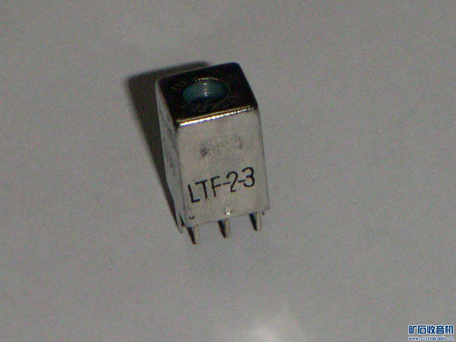

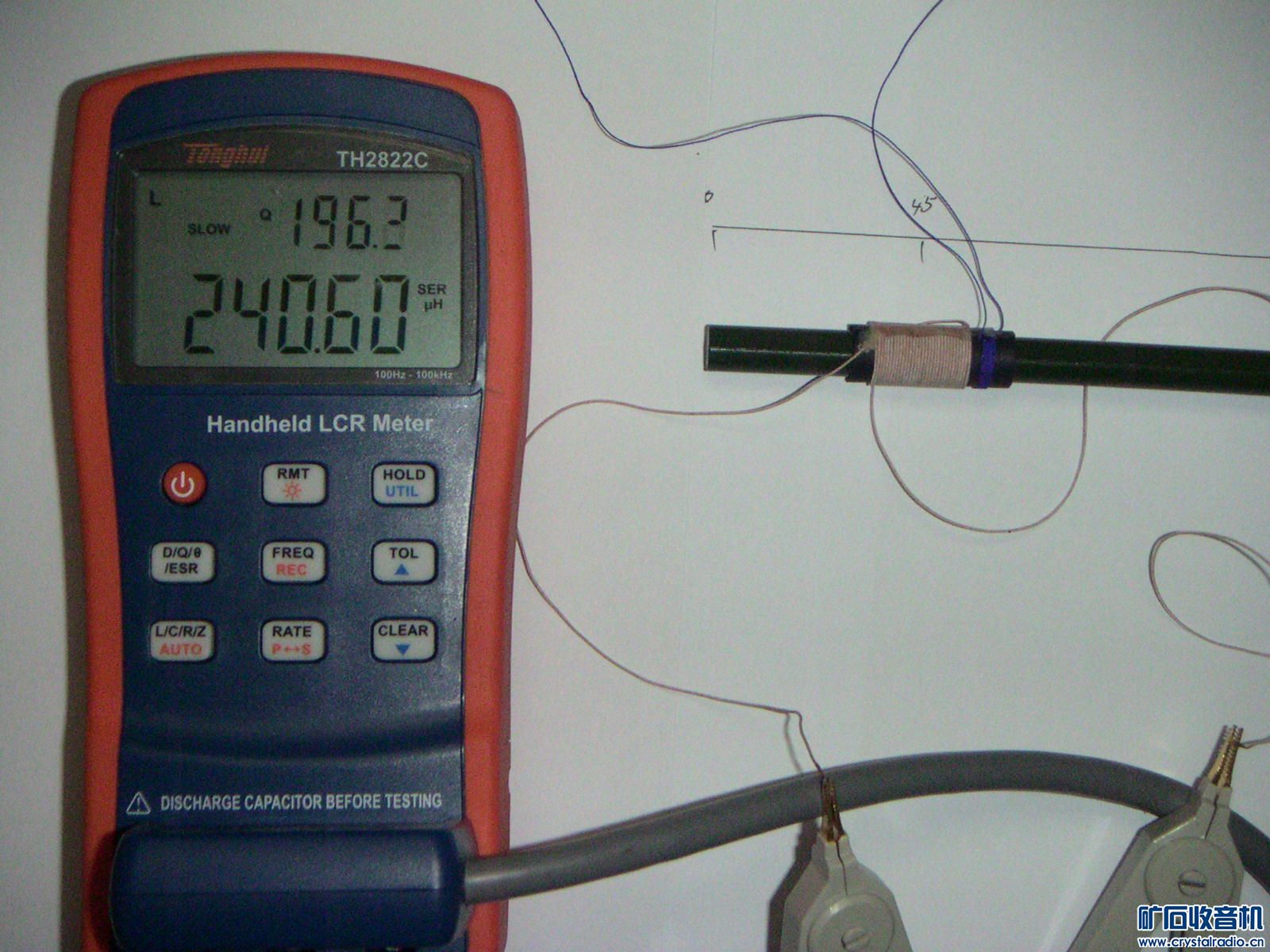

      中波振荡线圈本人利用成品LTF2-3骨架绕制,和中周一样可用φ0.08-0.1mm漆包线进行制作,尽量用中波振荡线圈的骨架和磁芯磁帽绕制,附上本人画的详细绕制示意图。
      中波磁棒线圈制作要点,原机为φ10X160mm中波磁棒,本人实际使用180mm中波磁棒,初级线圈用28股φ0.07mm丝包线分两段绕制,以提高Q值,中波磁棒线圈骨架用内径10.5mm,外径12.5-13mm的塑料骨架,不要只用一层牛皮纸紧贴磁棒绕制,并将线圈中心置于磁棒两端四分之一附近,可使Q值最高,原理不再赘述。中周等各类线圈有条件的话尽量调到参考值,可提高开口率,具体数值请参看原文。

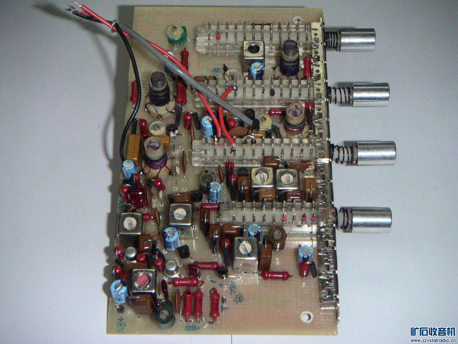

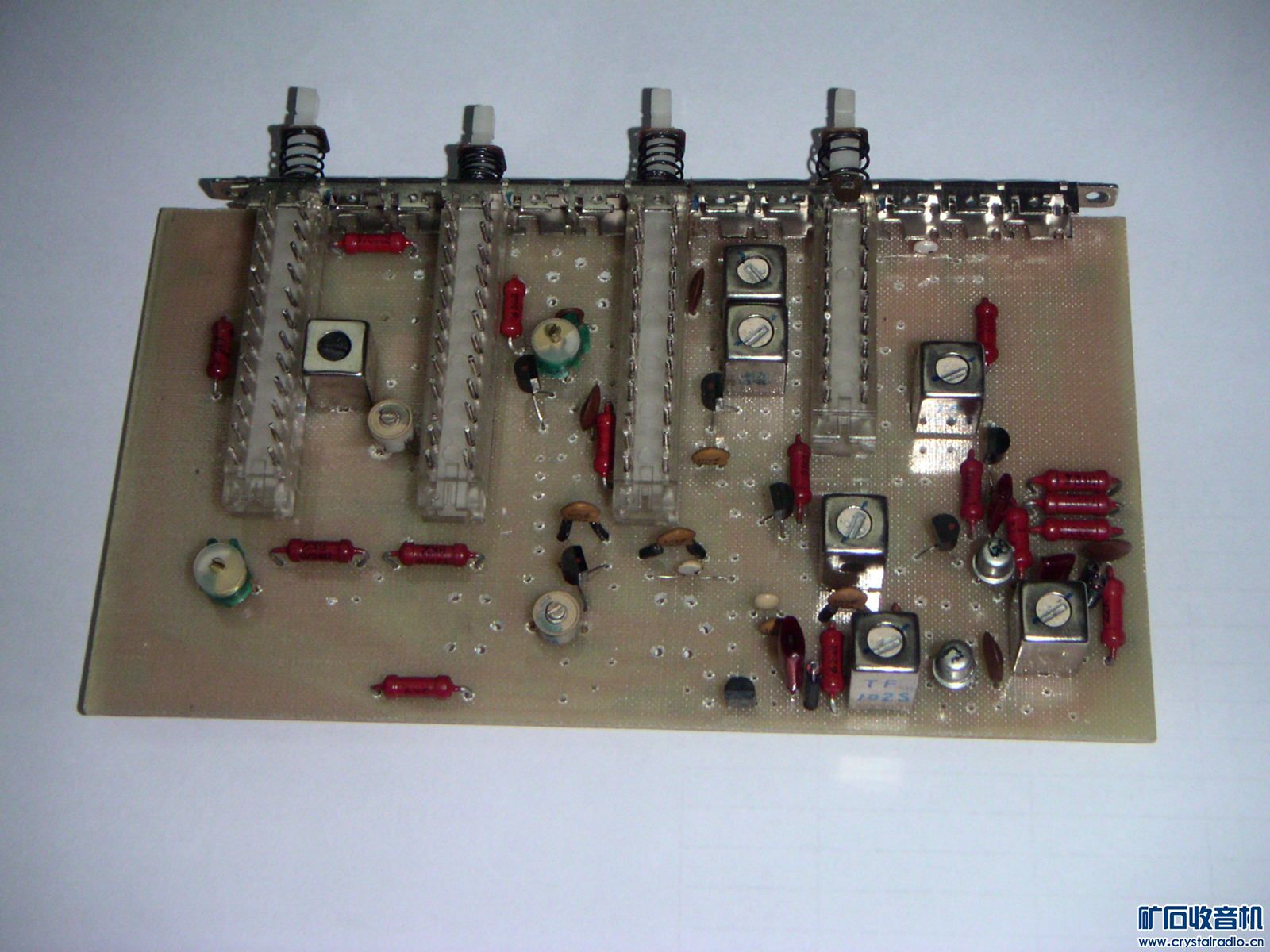

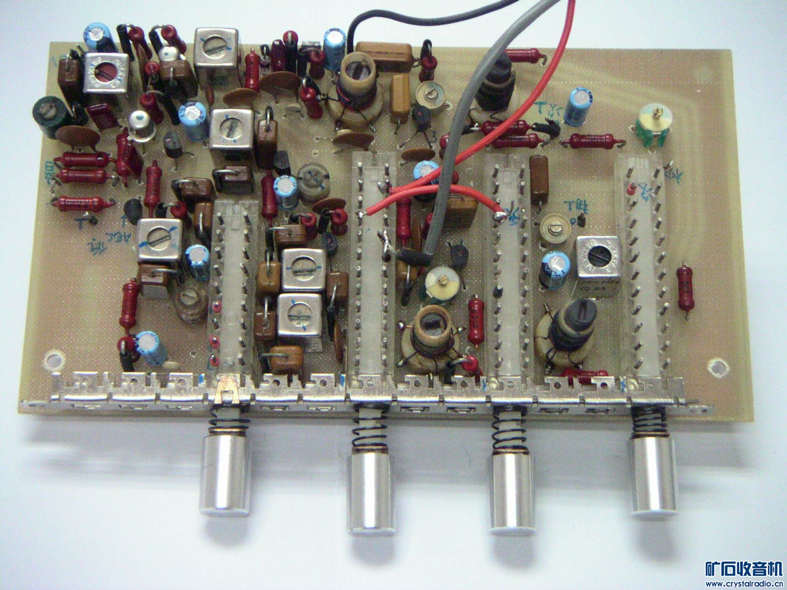

 楼主| 发表于 2016-1-7 14:25:35 | 显示全部楼层
制作过程,继续上图。
 楼主| 发表于 2016-1-7 14:28:05 | 显示全部楼层
音频板和中高频板基本完成,接下来就要调试一番,再找个安身之处才好。
