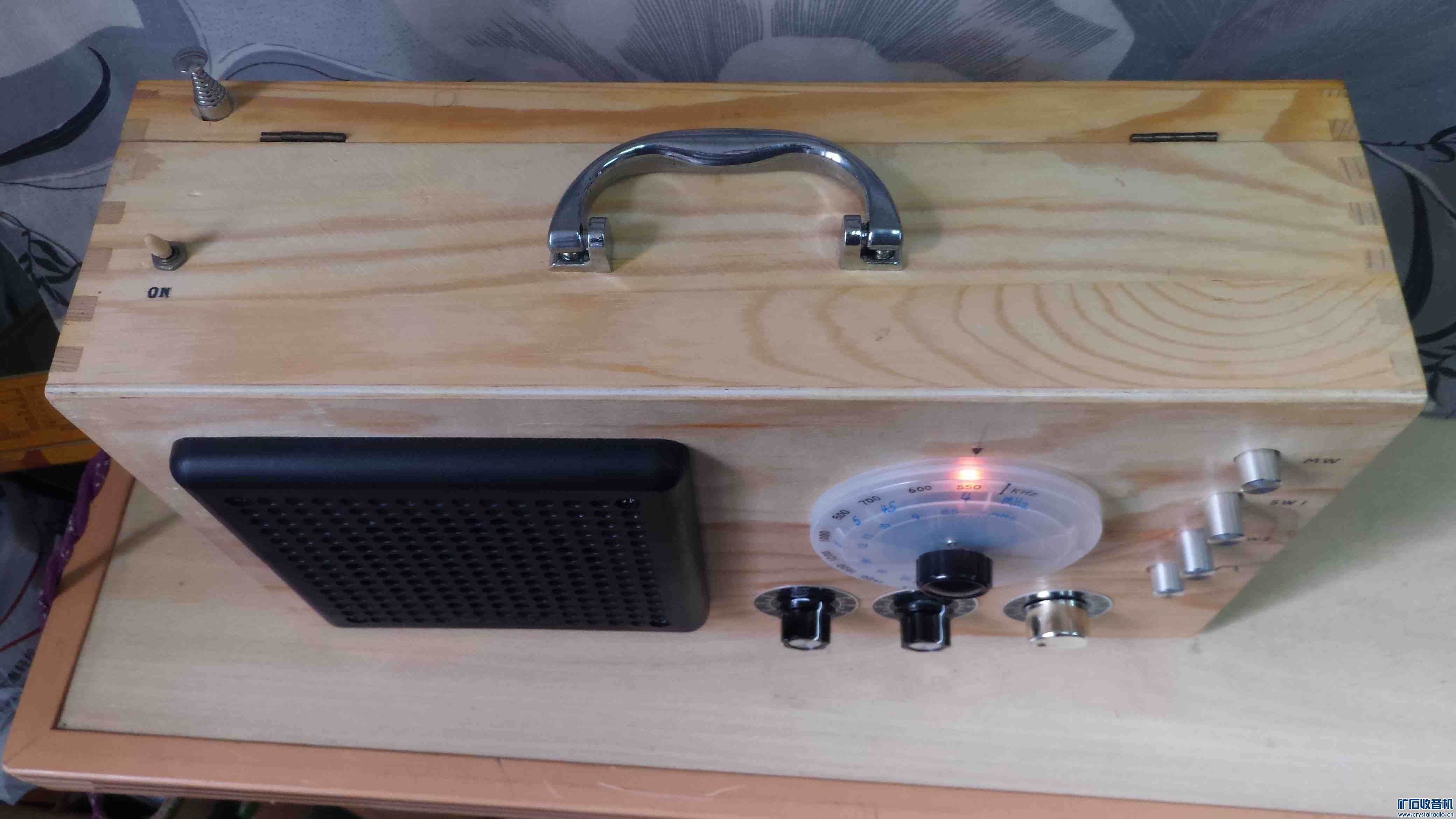

 楼主| 发表于 2016-2-12 13:15:08 | 显示全部楼层
yuanzen 发表于 2016-1-16 20:01
此机装好,效果应该是很不错的。
楼主是否能录一段视频(或音频)欣赏一下。
第一次发,不知对不对。视频:http://v.youku.com/v_show/id_XMTQ3MDA1Njc0MA==.html
发表于 2016-2-12 13:58:19 | 显示全部楼层
嗯,不错,声音比较悦耳耐听,既没自激啸叫也没声音发闷现象,听久不烦,应该是成功的制作。
发表于 2016-2-13 03:13:53 | 显示全部楼层
顺便看了楼主的视频: 3.完成 短波2
http://v.youku.com/v_show/id_XMTQ3MDA1ODM3Mg==.html

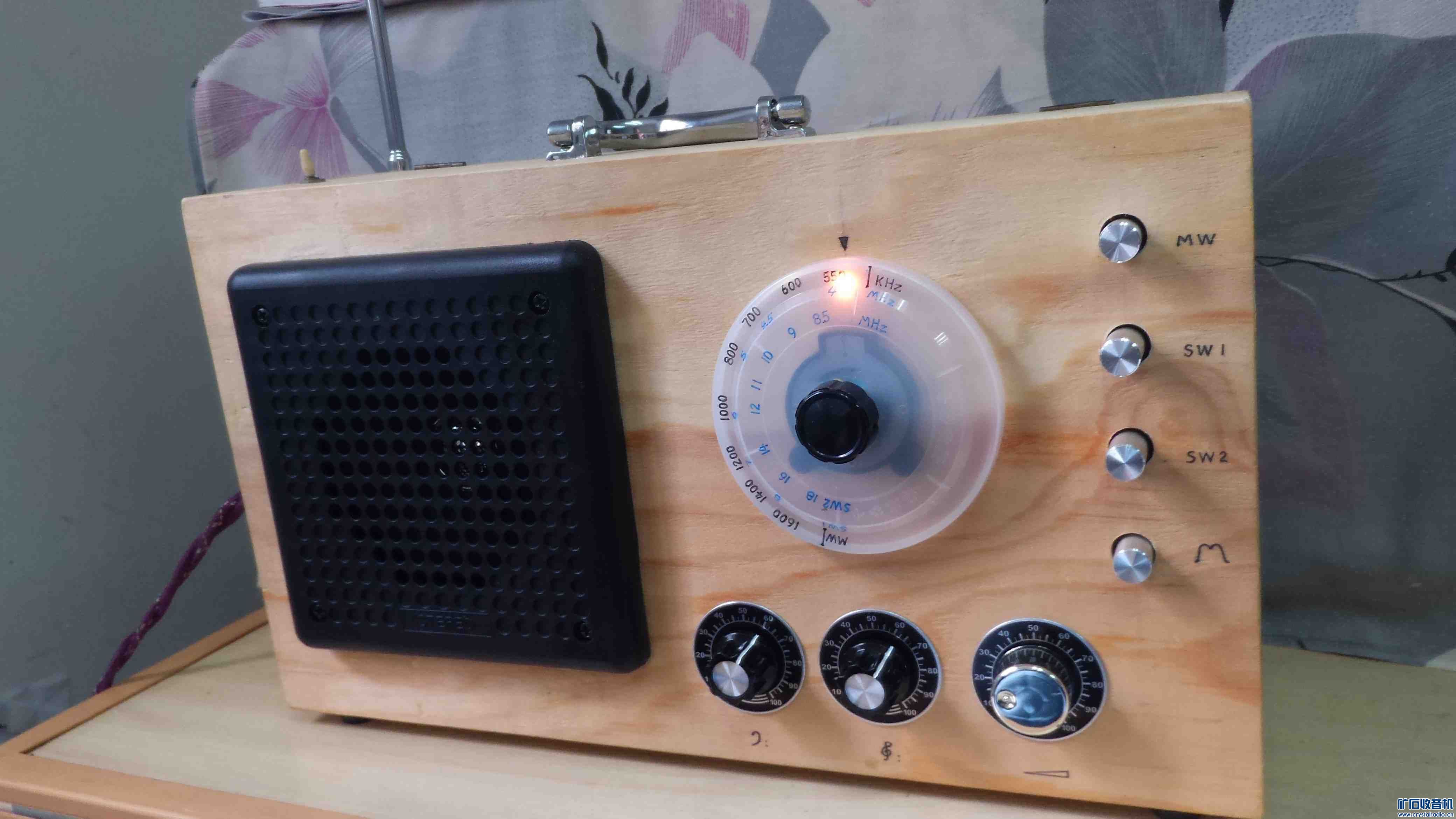

 楼主| 发表于 2016-2-14 14:11:39 | 显示全部楼层
cz3700 发表于 2016-2-13 03:13
顺便看了楼主的视频: 3.完成 短波2
谢谢,代我发了哈。再发几张完成后照片。
