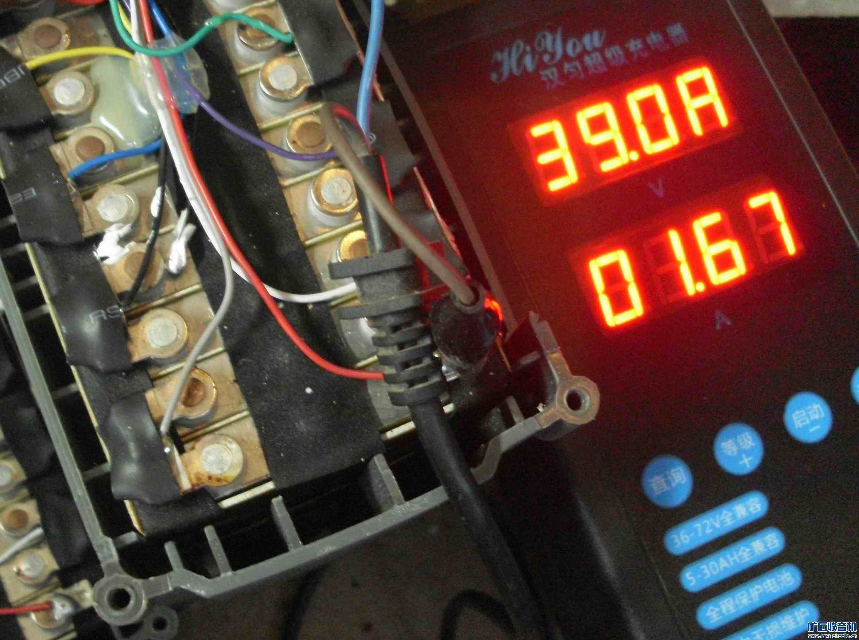

 楼主| 发表于 2015-5-18 13:17:09 | 显示全部楼层
充入电量1.67AH,也就是充了快17小时了。
总电压39.0V,每块电池应该是在3.9V左右。
3.901、3.875、3.897、3.903、3.899、3.900、3.902、3.900、3.906、3.908
这组电池,可能不用拆钢带了。容量应该能完全恢复正常。
这组电池比第一组电池还略担心一点,负极附近还能看到锈点,结果比第一组还要好。

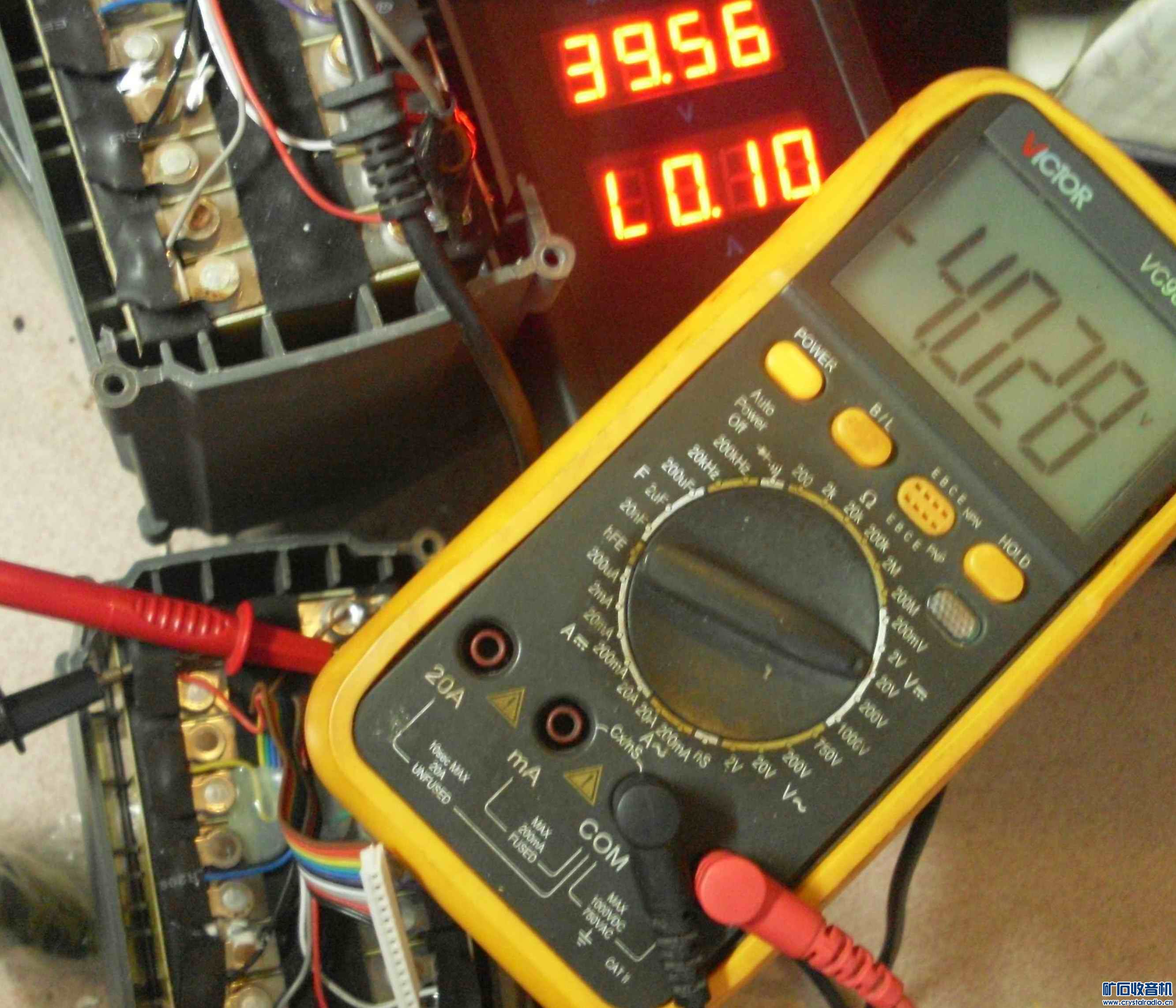

 楼主| 发表于 2015-5-18 16:41:15 | 显示全部楼层
conzhaya 发表于 2015-5-18 16:29
这个别说一点不怕就看不惯你这种不懂还忽悠坛友的~别半途给补电虚报就行
刚拍的,已经好几天了。半途补电,你经常这样虚报?服了你了,你难道以为只我我一个人有这种电池吗?
 楼主| 发表于 2015-5-18 16:44:58 | 显示全部楼层
你承认你修了上百次,每次都失败,你这样修了六年。
大哥,你真的很厉害,我服了你行不。
 楼主| 发表于 2015-5-18 16:50:55 | 显示全部楼层
conzhaya 发表于 2015-5-18 16:38
你搞清楚保护板的工作原理在说话 别这个芯片那个芯片
这个电池根本就是没用过的电池,没电是因为保护板在用电。
你只知道有负载时保护板要断电,那断的是外回路,保护板的内回路是不断电的。
4.5AH的容量,一般是60%电量存放的,那就是2.7AH的容量,0.1-0.8mA的放电电流,从09年到15年,你认为还会有存电?
