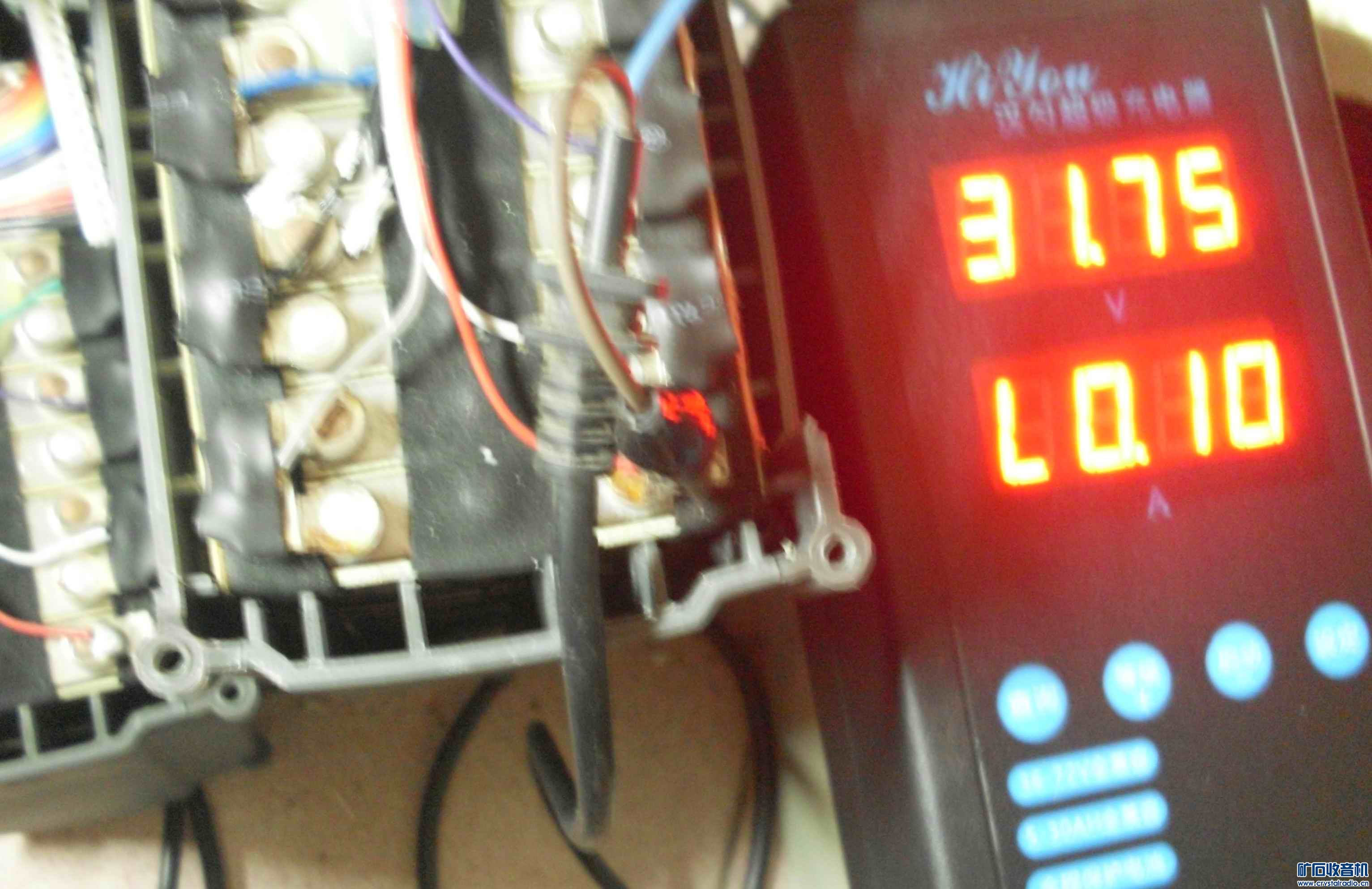

 楼主| 发表于 2015-5-17 14:59:39 | 显示全部楼层
中午2.2K的电阻上又并了680欧,现在电压到26V,电流是20mA左右。
从正极到负极各块电池电压:2.78、1.72、2.45、2.77、2.63、2.67、2.75、2.72、2.83、2.59

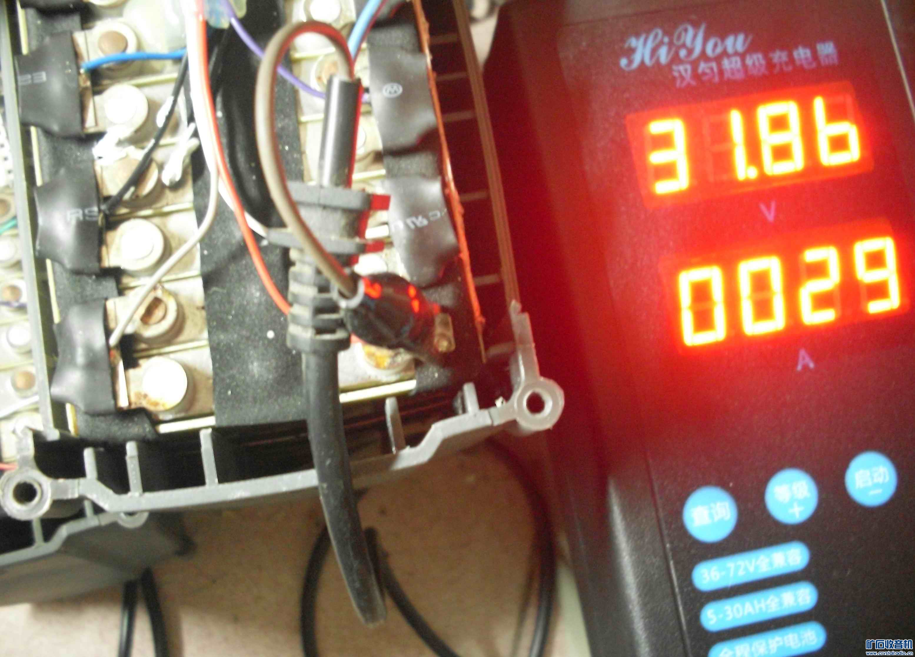

 楼主| 发表于 2015-5-17 20:24:21 | 显示全部楼层
电压超过30V了,加上汉匀锂电版,用100mA恒流进行充电。
正极到负极各块电池电压:3.110、2.822、3.018、3.111、3.072、3.089、3.099、3.078、3.142、3.080
从电压上看,这组电池比上一组要略好,最差也是第二块不行,但现在第二块的电压还行。
充电电流0.1A
当前充入电量0.00AH
当前机内温度29度

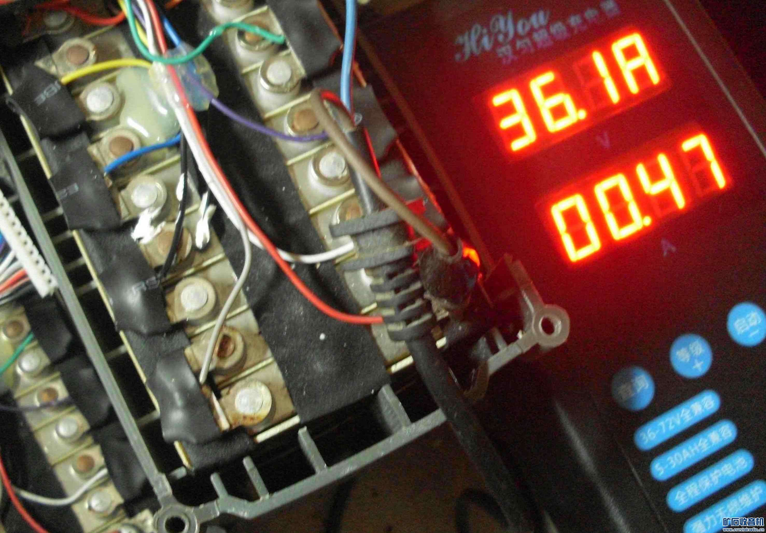

 楼主| 发表于 2015-5-18 00:58:12 | 显示全部楼层
睡前再记录一下
用了0.47AH的电量,把总电压从30V提升到36V。36V以后的上升就会慢很多了。
0.1A恒流,0.47AH就表示充了4.7小时,也比较好理解。二天左右,就可以了。
各块电池电压:3.620、3.486、3.584、3.628、3.604、3.617、3.615、3.613、3.641、3.624
看来第二块还是有希望的。这组电池有可能被全部激活。
