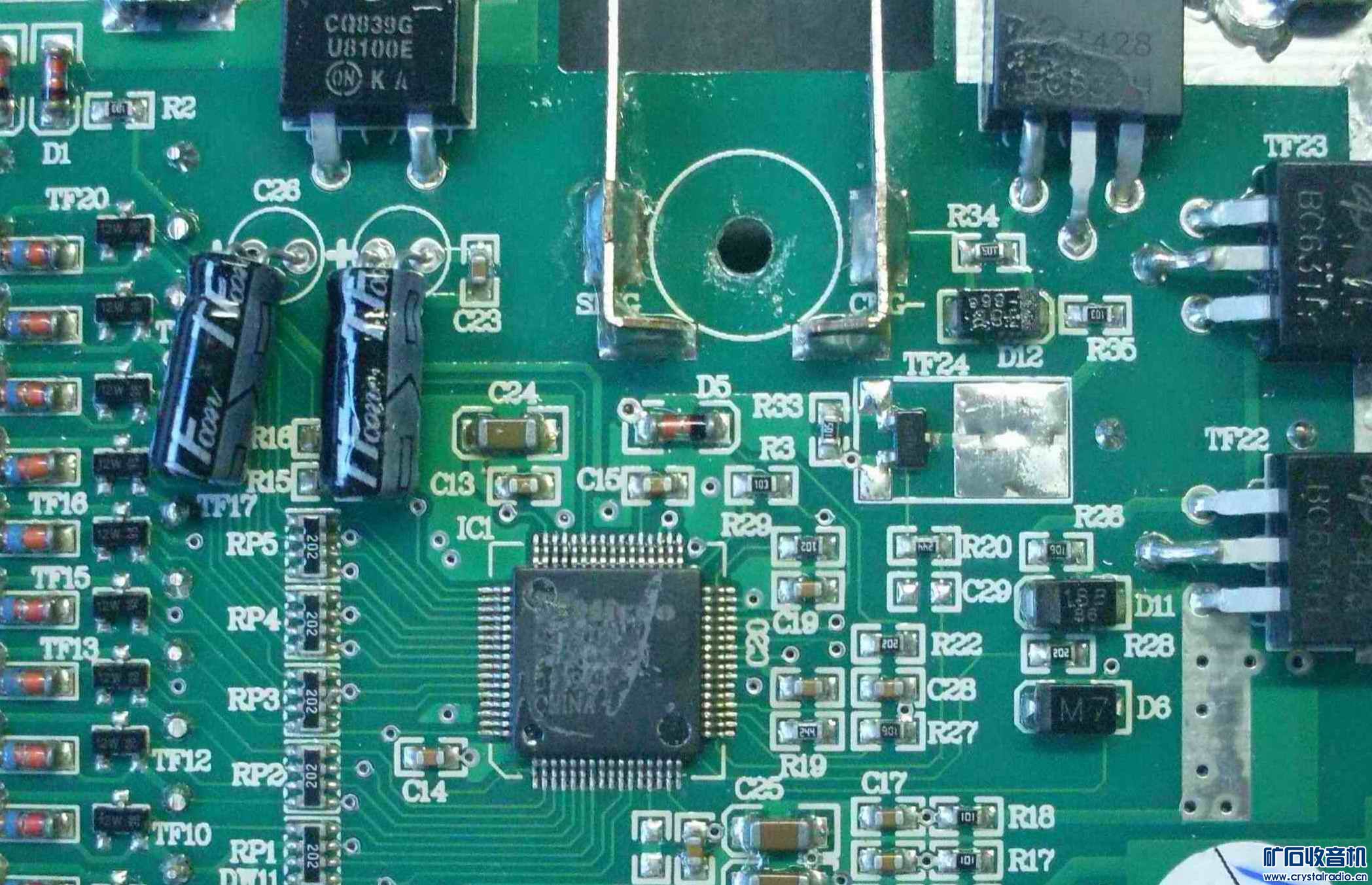

线路板说明
1:最上方是U8100肖特基管,并在正负极,意思是电机的续流二极管,当电池关断的时候,割草机电机产生再生电流时,这个二极管可以续流。
2:右上是三个AOT428,80A75V的管子,一个是控制中间的接点,二个是控制电池的负极。
3:线路板表面有防水涂层,想看一下主控芯片的信息,结果越刮越花,反而更看不清。但是最后一排CHINA还是能看清。64脚的芯片,RMB应该在20以上。
没法再剪了,我中间开个天窗吧,矿坛发贴太无聊了。
左边是二个4毫欧的检流电阻并联,检测放电电流,右边十个100电阻用于均衡放电。
下面是一个按钮,三个电量显示的发光管。

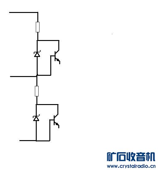

测一下均衡用的稳压二极管的稳压值,用一个9V的电池,串一个2K2电阻,显示稳压管二端电压5.1V。好吧,稳压管看来是超压保护的。
局部放大一下,100的电阻是接到5V1稳压管的负极,稳压管的负极是连到三极管C极,稳压管的正极是连到三极管的B极,再连到下一路的100欧电阻。三极管的E极是应该是接到BMS的主控芯片,由主控芯片来完成均衡。
画一下应该是这样的吧。

分析了一下保护板,主要的功能应该有电池温度检测和保护(保护线的二根黑线,接的是一个10K的测温电阻),最大放电电流保护(2毫欧的电流检测电阻),单块电池充电和放电的限压保护,40mA(100欧)均衡,电量显示功能等。
这个是BMS板,比一般的电池保护板要强大很多的。
