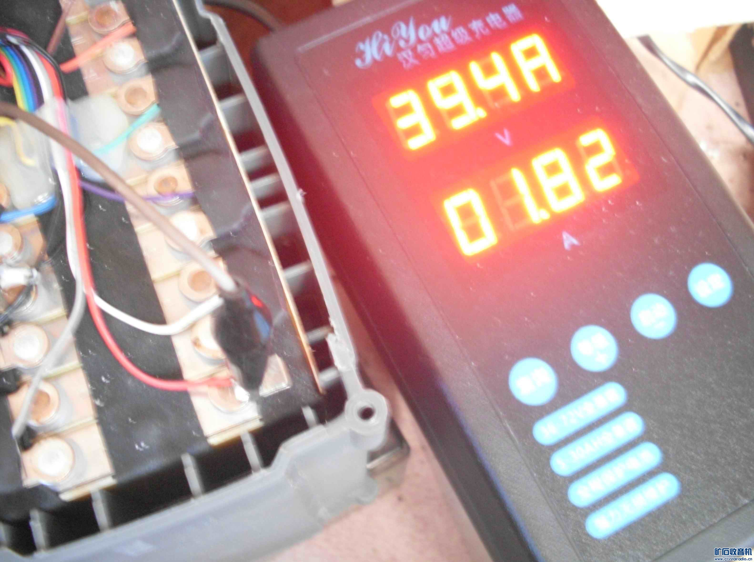

 楼主| 发表于 2015-5-15 11:05:10 | 显示全部楼层
LI192721 发表于 2015-5-15 07:40
楼主怎么最后一节都不好哩
最后一块电池不好是很正常的,在电池组均衡性很好的情况下,因为保护板是以负极电位为基准,最后一块比其它九块会额外提供多一点的电流,如果时间短,充放电进行正常,那么这个影响可以忽略不计。
但是长时间的放置,极小电流的放电,电压差距就会显现,最后一块只是因为跑得比别的九块快了一点点,它就会率先放光电,然后出现反充电。在保定洋垃的卖电池帖我就讲过,过放没事的,反充才会搞坏电池。
如果差的电池出现在中间,那可能是这块电池的容量本身就比别的电池略少,整组电池的均衡不好。
其实这个现象在铅电中也比较常见,铅电容易硫化,如果放光电,就很容易硫化损坏,过充也会损伤电池,容量落后的电池,也是率先就损坏。但别的几块电池就安全了。
 楼主| 发表于 2015-5-15 11:21:42 | 显示全部楼层
由于负极块电压的下降,整组的电压基本不怎么上升。充入容量已经到1.82AH。
各块电池电压:4.041、4.043、4.035、4.041、4.040、4.039、4.040、4.042、4.032、2.605
每块电压到4.1v,容量就能超过4AH了,慢慢加大电流充放电几次,容量就会恢复正常了。
这个锰锂如果到大家习惯上在用的保护电压4.2V,那容量会到5AH左右。不过我还是建议大家用4.1v的最高电压使用。

 楼主| 发表于 2015-5-15 14:15:29 | 显示全部楼层
LI192721 发表于 2015-5-15 13:24
谢谢楼主,我在淘宝上看到一块48v保护板,没有带均衡,店家说不带均衡的就是防止反冲。但是要求电池容量和 ...
串联电池组,放光的电池继续串在电路中,必然是反充,跟均衡没关系。因为均衡要附加放电电路和检测电路,价格上肯定要偏高一点的。如果是锰锂和三元,均衡性会好一点,勤劳一点,手工均衡也没问题。如果是铁锂,必须均衡,跟锂离子电池相比,铁锂的一致性就太差了。
 楼主| 发表于 2015-5-15 14:19:54 | 显示全部楼层
陆路 发表于 2015-5-15 13:34
曹工,直接用汉匀的锂电版,如何修复?
锂电版的2ALP,相当于2A+LP的功能,也就是可以充铅电和锂电。
修复的过程在前面就有了呀,先用小电流激活到20V,也可以一直改变串联的限流电阻来改电流,按制住电流就行了。
我用锂电版的小电流恒流修复,主要是能看到充入容量,不然没说服力。跟用调压调流的电源来修复的道理是一样的。
当然电流越小,修复的效果会越好。

 楼主| 发表于 2015-5-15 14:38:19 | 显示全部楼层
hzssw 发表于 2015-5-15 13:13
已经有两组电池恢复了电压。容量没有法子测试。
其他的还在继续中恢复。。。
把单块电池电压充到4.1v,别去挑战4.2V,等所有的电池都充电完毕,把零压和确认损坏的电池换掉,再接上保护板去进行正常充放电。
只要电池的电压都是一致的,充入容量也正常的话,那就跟新电池差不多了。

发表于 2015-5-15 16:36:35 | 显示全部楼层
陆路 发表于 2015-5-15 15:49
必须绕开保护板才可以小电流充电吗?保护板最低电压多少时起到保护作用啊?
我试过了,可以从保护板的输出正、负两极直接充电,电流大小都能充进。只是从这两端充电的话,应该没有过充保护了。
我认为这个电池组必须得折开充电,这样可以随时检查每块电池的电压,以掌握每块电池的容量和好坏情况。只凭小电流充电不一定能修复全部的电芯的。
