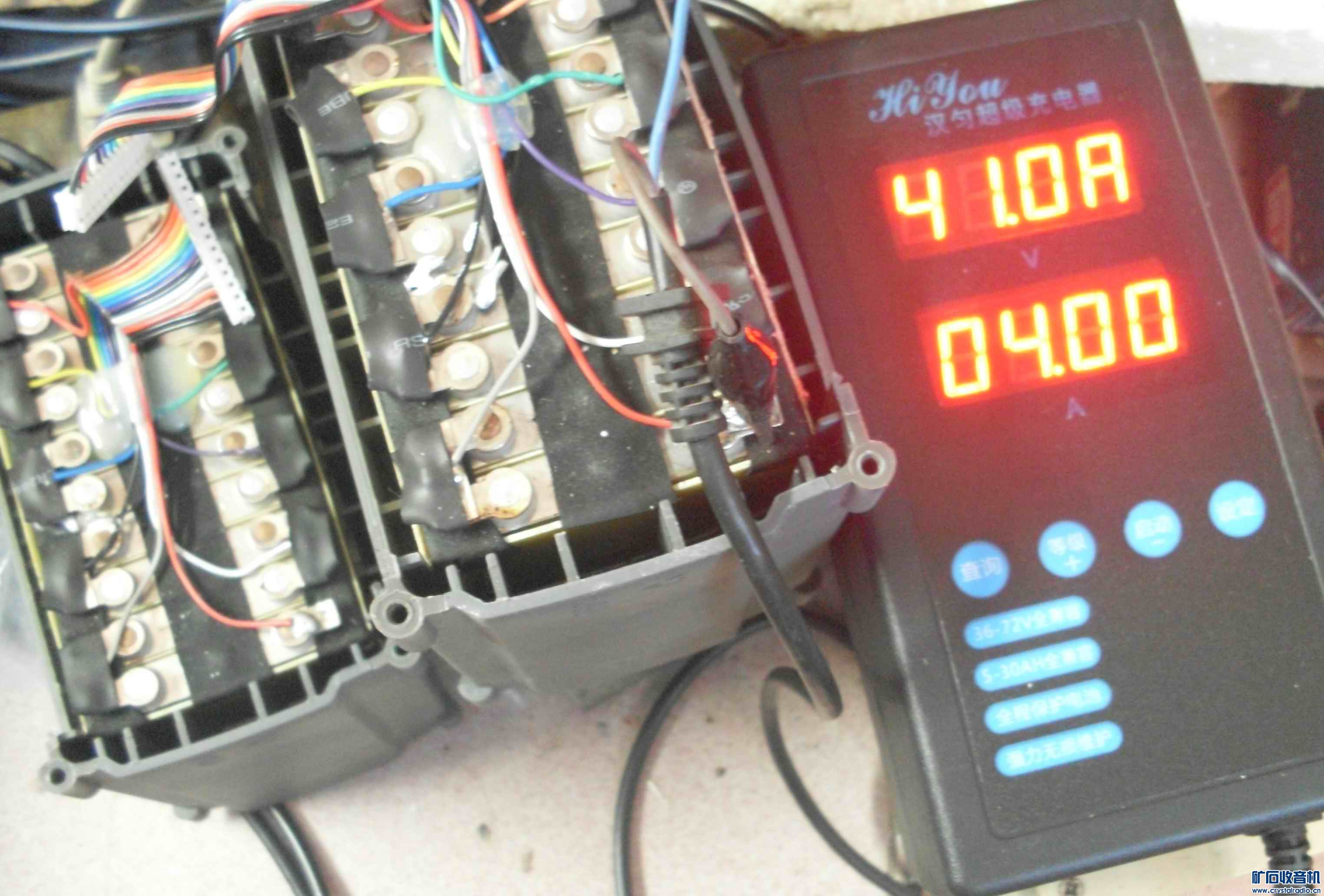

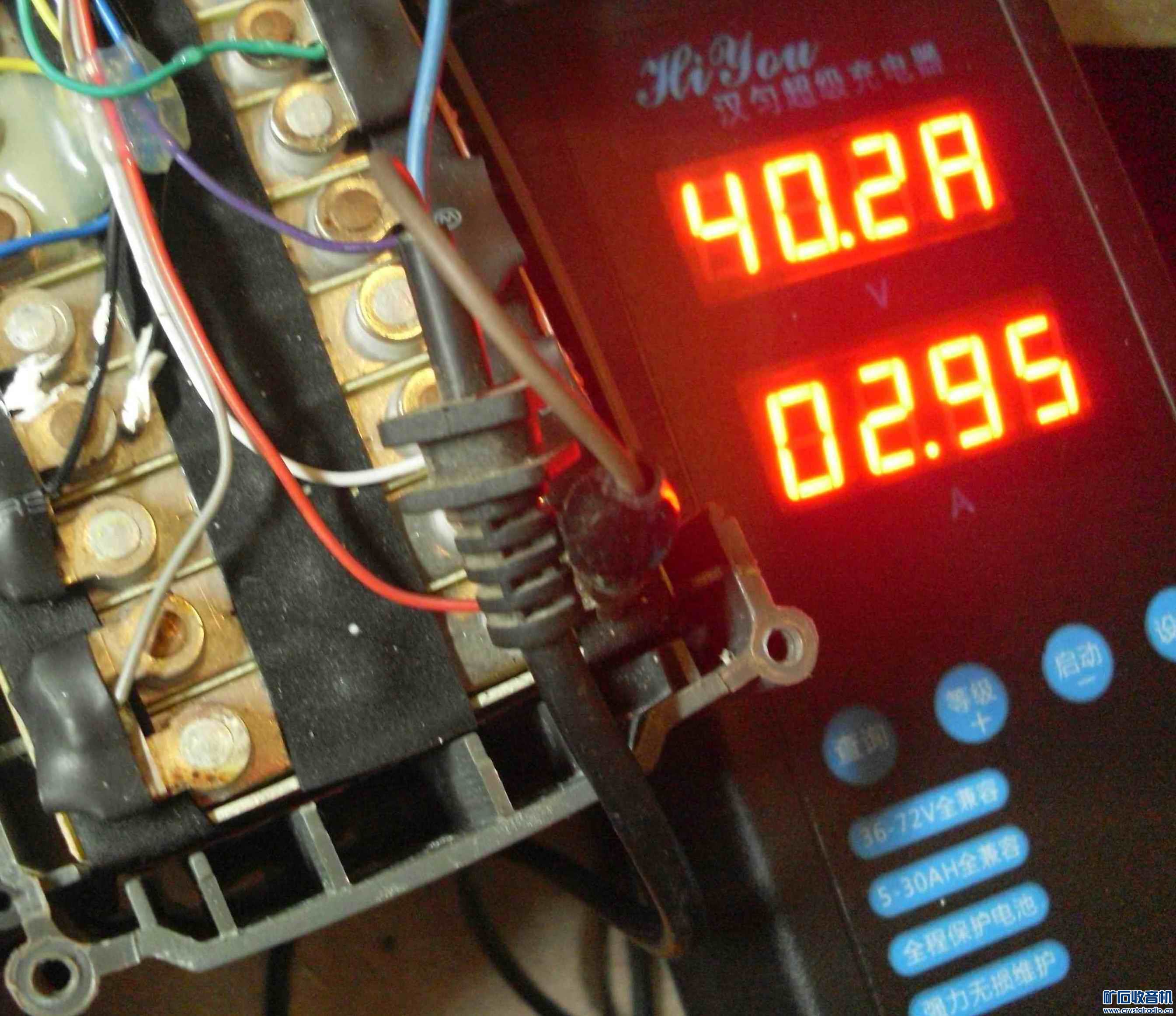

睡前上图。
表示已充电29.5小时,再十多小时就能到41V了。
各电池电压:4.022、4.014、4.022、4.023、4.021、4.020、4.022、4.020、4.023、4.024

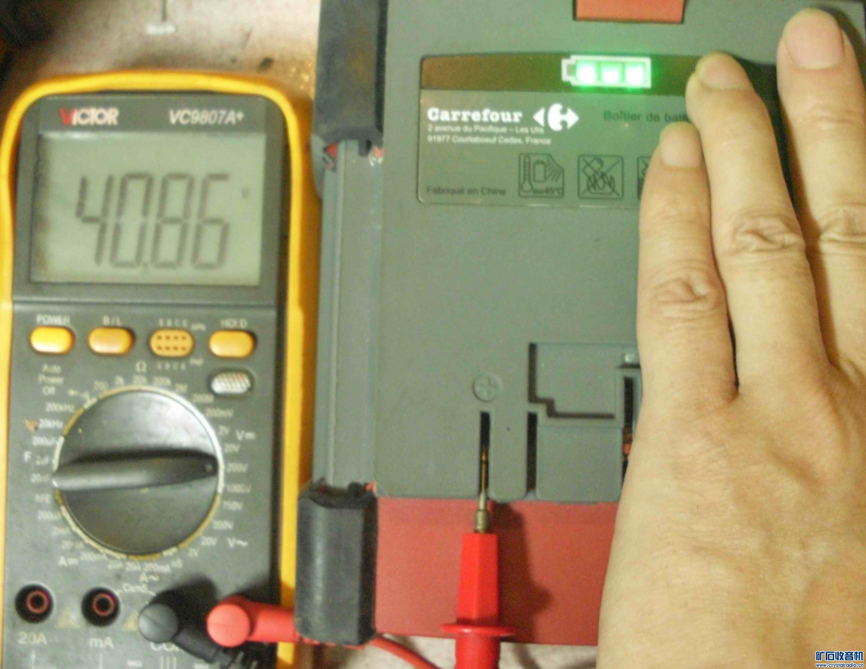

 楼主| 发表于 2015-5-19 12:33:34 | 显示全部楼层
充到41V,40个小时,充入电量也在4AH,估计充到41.2V以上能充入4.5AH左右电量。
但我前面一直在强调,尽可能小的电流 ,尽可能多的时间,以单体4.1v为目标。
各电池电压:4.116、4.083、4.106、4.111、4.107、4.095、4.112、4.099、4.115、4.119
总结一下,前二次的处理过程,都是以10mA左右电流激活到20V,再用30mA激活到30V,用100mA主充到41V。总计用时是二天半左右。
对铅酸和锂离子之类的电池,充电电流越小,对电池越有益。
锂离子电池,循环寿命不是很高,一般是在400-800次,如果你充电到4.2V以上,那就是400次以下,如果充电最高是在4.1V,那就是800次以上。4.3v的限压也可以充,容量多得要命,所以有些无良的装配商,就会给你配高保护电压的保护板,100-200次循环寿命还是有的,容量你也满意了,等寿命到了,你也没地方去说理了。
当然铁锂寿命上就要好很多,不怕过充,2000次循环很轻松。但铁锂很重,电压又低10%,一致性又很差,低温特性也很差。这个就是萝卜和青菜的关系了。
所以还是那句话:尽可能小的充电电流,尽可能低的限压。锂离子电池使用的二个原则。

 楼主| 发表于 2015-5-19 19:14:32 | 显示全部楼层
跟全新的电池相比,看不出有什么差别。
