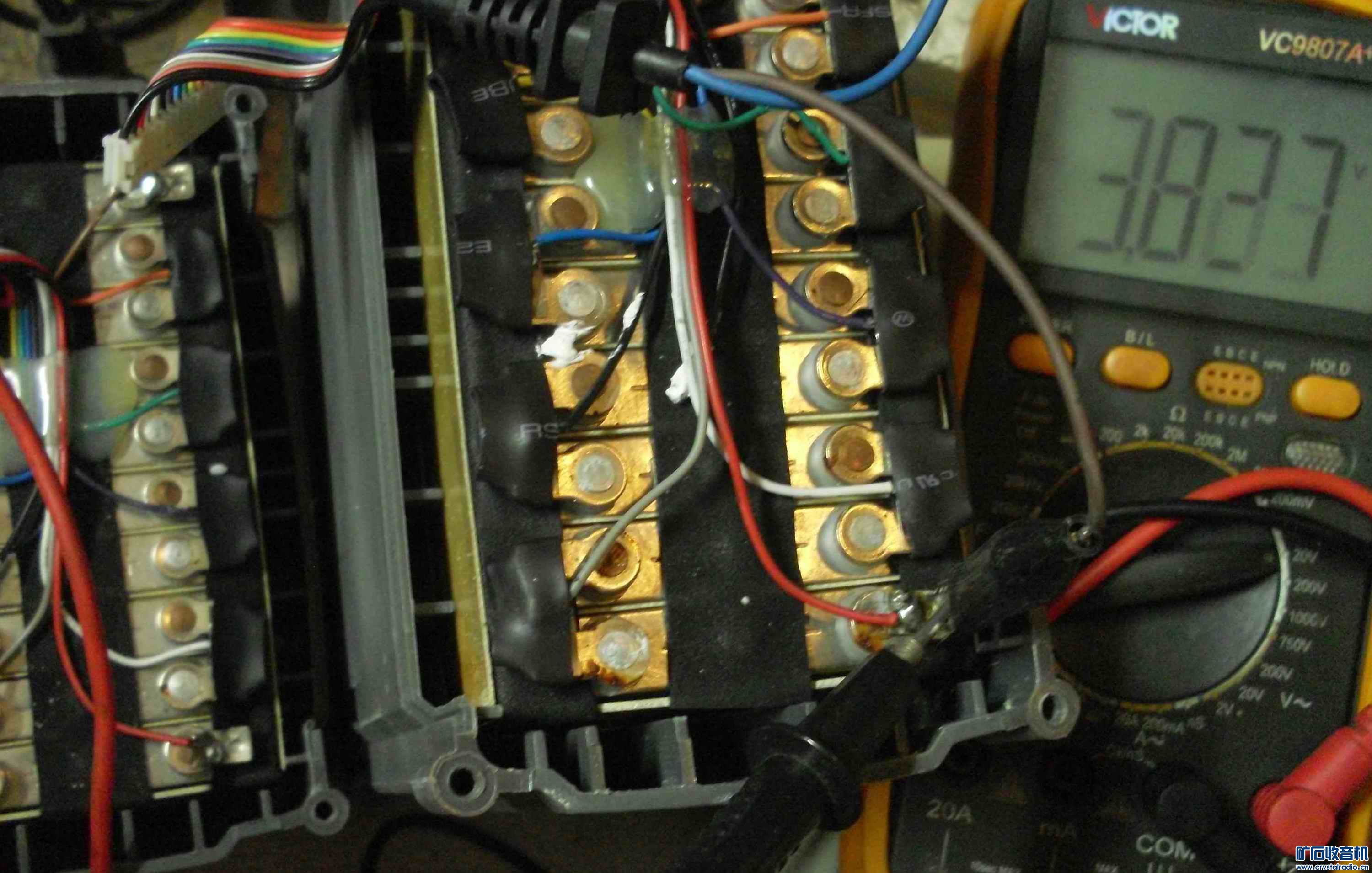

 楼主| 发表于 2015-5-15 23:32:35 | 显示全部楼层
jlj 发表于 2015-5-15 22:57
保护板排线拆了,正负极的线沒有拆。挂在直流电源上,电阻限流。应该不会错吧。
把主正负极上的二根粗线也拆了,别连着保护板。
等单块电池电压超过2V后再换100mA左右电流充。
电压上不去的单块,那基本就是坏了的。
 楼主| 发表于 2015-5-15 23:39:32 | 显示全部楼层
LI192721 发表于 2015-5-15 23:10
那个是保护板带均衡的,那不是铁锂电池的。电流也太小,我要做在电瓶车上用
保护板不带均衡的话,你可以自己做一下,用TL431,线路也很简单的。
铁锂不带均衡电路的话,会很麻烦。锂离子电池,我上面的十块,前八块要用四位数字才能看出区别。铁锂的话三位数就够了。

 楼主| 发表于 2015-5-16 21:39:58 | 显示全部楼层
hzssw 发表于 2015-5-16 13:47
放电中
你别是里面还有坏的块存在吧?这样放电不行。
我是打算到下周后测一下静置电压,看一下自放电情况,然后再避开那块坏的块后放电。

 楼主| 发表于 2015-5-16 22:18:57 | 显示全部楼层
6735 发表于 2015-5-16 22:10
这些个精神值得学习,我要是有这么好的耐心可能我原来的2套36V10AH电池也能修复一些,结果现在全部报废了。
其实不用什么耐心,零压电池需要小电流激活,然后电流足够小,让它挂着慢慢修,也有足够的时间观察和判断。小电流能爬上4V的电池,都是已经还原的电池。掉队的电池一般是在淘宝上当二手拆机电池卖了。

 楼主| 发表于 2015-5-17 00:29:30 | 显示全部楼层
第二块现在刚拆开,焊掉电池主正负极电源线,从保护板上拔掉保护线,拆下的塑件和螺丝等装到专用的纸盒中。
接上36V电源,串2K2电阻,开始10mA激活。

发表于 2015-5-17 12:58:34 | 显示全部楼层
xuyaz 发表于 2015-5-17 09:21
照楼主方法小电流激活,我的第一组电池中负极处第二块不行了2v,其它都能4v了。
每组电池多多少少有的,我的最好一组中一片电池只能4.5A放电45分钟就下降到3.0V了,均衡板就保护了,其他的电池还有3.7V之多。保守估计其他的电池放电能达到一个小时。
保护板精度不高~~有一块保护板给41V输入。电池还只有39.6V就不充电了~~
均衡也是如此,同一组电池中有的电池还没有到4.1V就再也不冲了,去掉保护板就能电压冲上去。
看样子还得全部拆了,分容后再重组了;
麻烦的~~~~~折腾~~~
