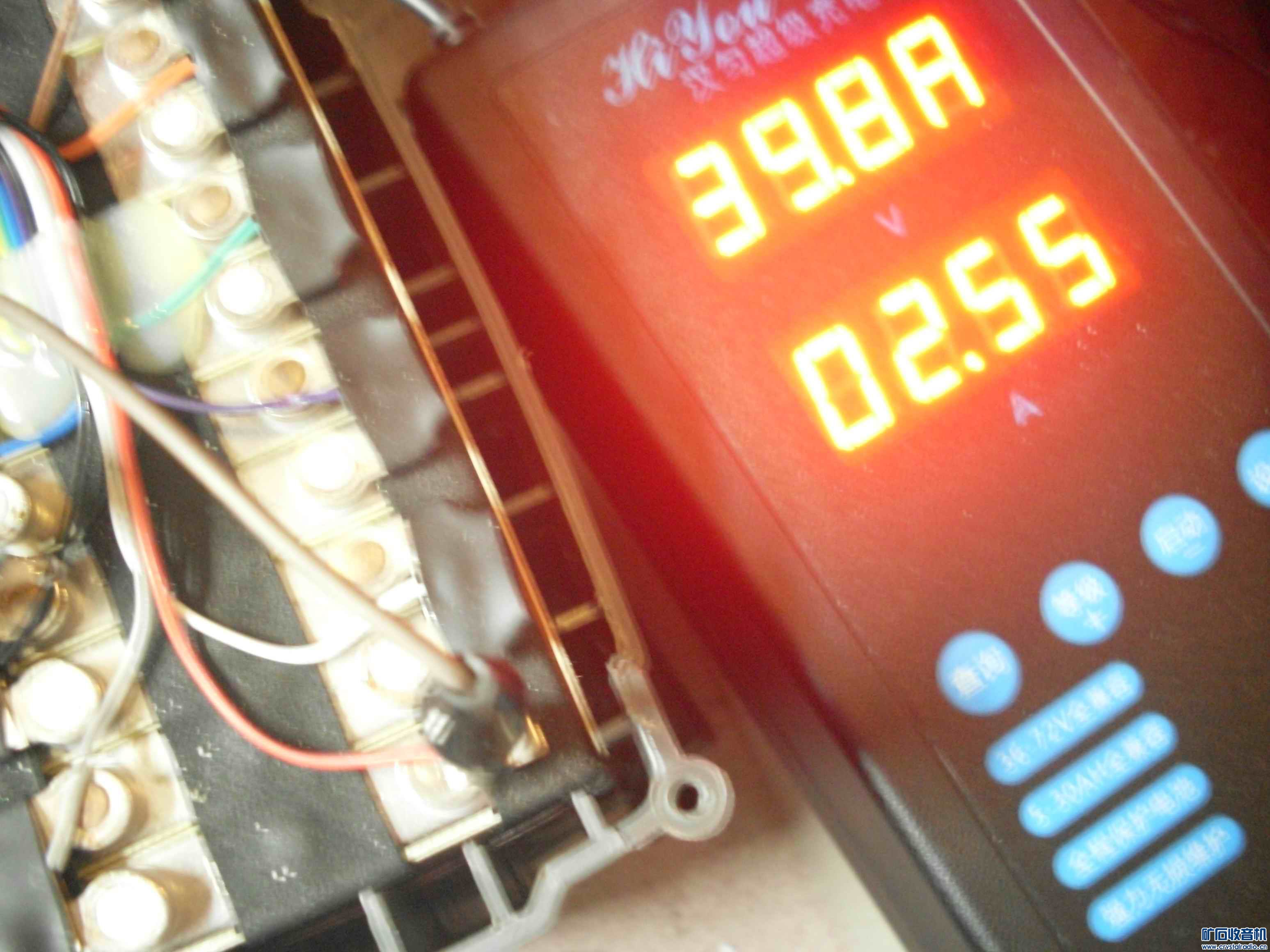

 楼主| 发表于 2015-5-15 20:49:38 | 显示全部楼层
基本上达到4.1v了,停了以后总结一下。
本次充入容量2.55AH,总计100mA充电24+20小时,共计44小时,这样已经超过4.4AH.
各电池电压:4.111、4.114、4.091、4.107、4.107、4.102、4.105、4.110、4.084、2.362
前面八块已经完美激活,第九块估计问题也不大,最后一块看来是完蛋了。
看了一下随电池带来的说明书,充电器的输出是41V/1.3A。我这边同样有一款36V9AH的锰锂电池,标注重量:约3公斤,充电限制电压:42V。看来内外销还是有差别的,内销比较轻,充电电压也高,这样容量也足好多,至于循环寿命,等你感觉容量不足了,你也没机会找商家了。
