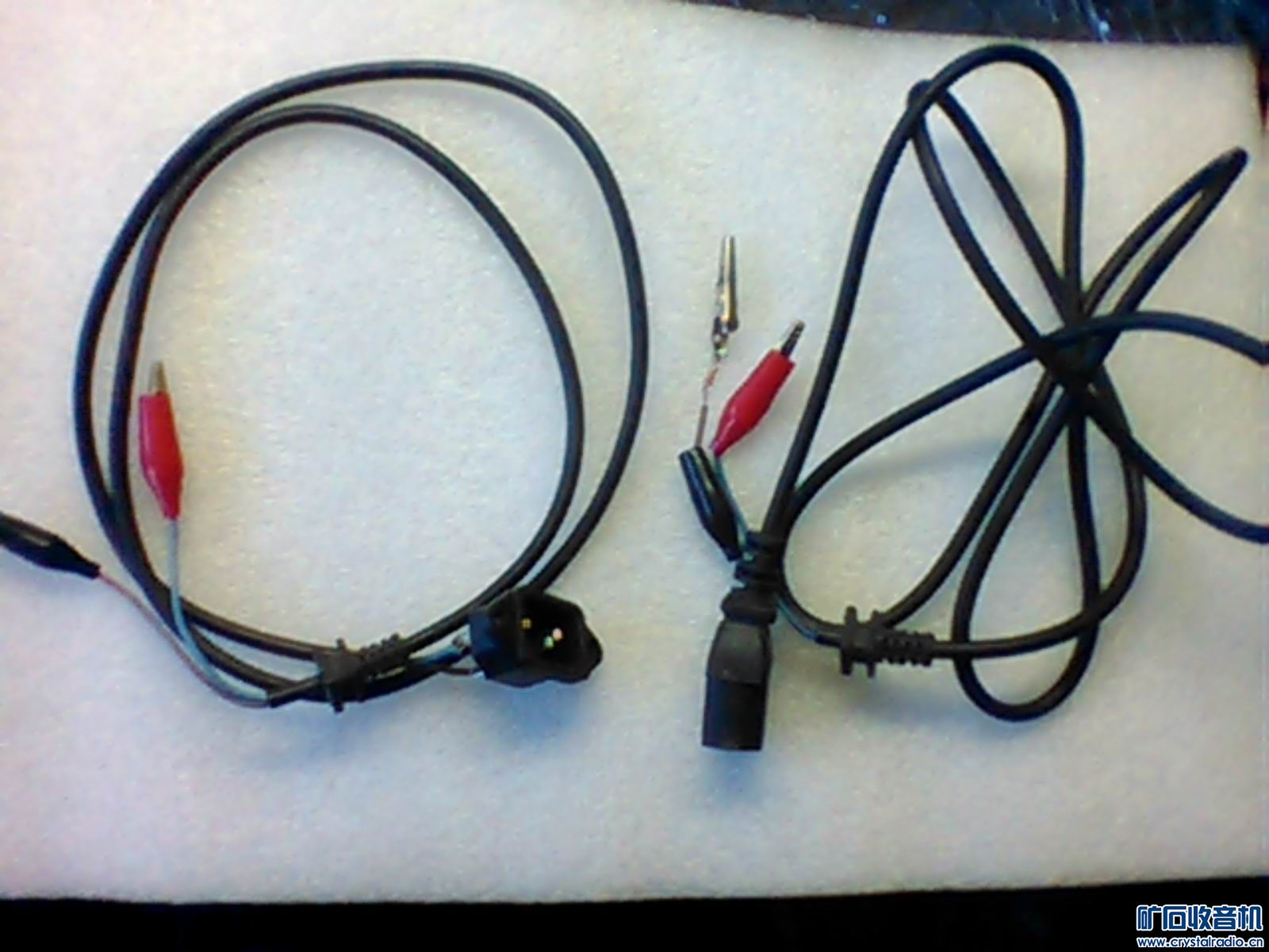

发表于 2015-5-12 15:29:43 | 显示全部楼层
我的三组电池,应该明天会到了。
材料也先准备好。

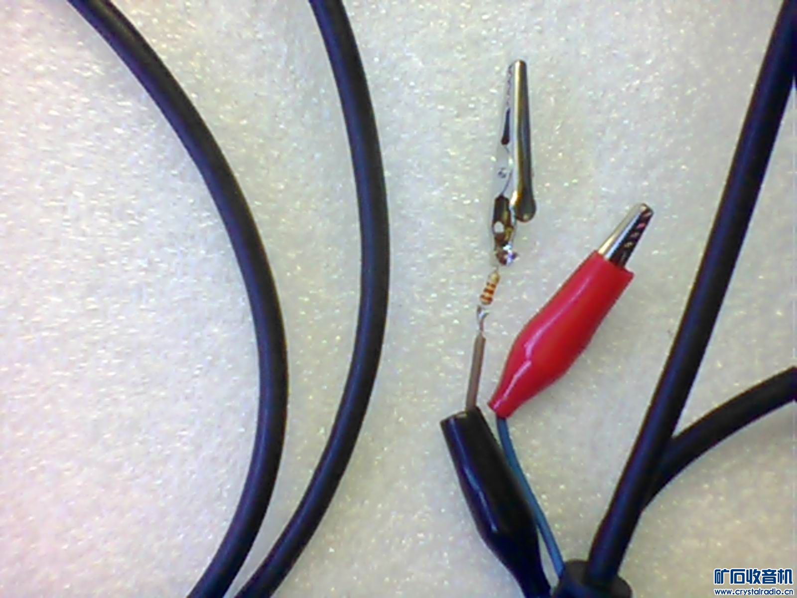

二根充电线。
右边的那根是用于无电压时的激活,直接到电动车电池组上引电。
串了个2.2K的电阻限流,接到36V电池组上引电,最大电流15mA,随着电池电压的升高,电流会下降的。
左边那根是激活后,直接从充电器上引电。如果是普通充电器,还是要加限流电阻限流才行。我用汉匀,可以输出各档小电流恒流。有调压调流电源的,可以自己调小电流充电。
