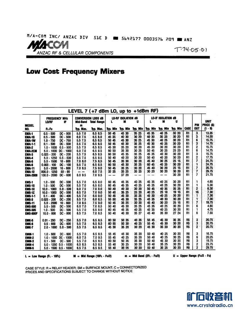

发表于 2017-1-16 14:12:50 | 显示全部楼层
正在仿制此机,混频器找了几个EMS-505X2,网上找不到参数,不知能否可用?是从有线电视接收设备里拆出来的.
 楼主| 发表于 2017-1-19 09:43:57 | 显示全部楼层

 楼主| 发表于 2017-1-19 09:48:51 | 显示全部楼层
EMS-505X2,这颗料确实没查到,如果他是CATV混频器的话,恐怕低端频率响应不会低于30MHz,在第一级应用效果不会太好,还是试试吧,祝你成功!
 楼主| 发表于 2017-1-19 10:05:20 | 显示全部楼层
找到一份EMS-505混频器规格书,RF频率范围1.0-500MHz,可以使用,哈哈!
