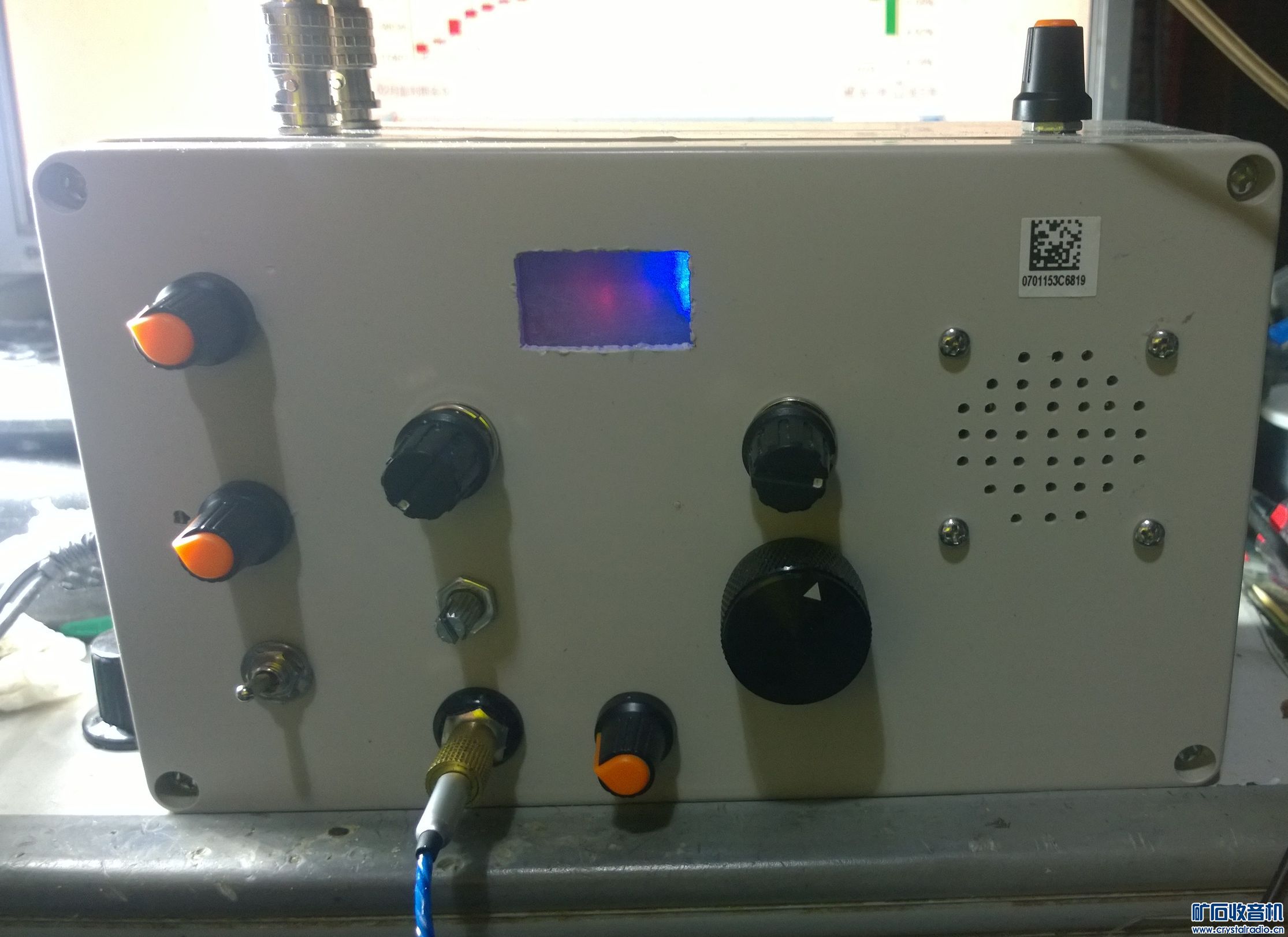

仿制炫彩老师的四变频机完成,灵敏度很高,短波听感如同调频广播,清晰洪亮,但有个问题,就是收到台时就会啸叫 即便音量很轻也会,尤其是中波强台,触碰机壳麦克风效应严重,只能插上耳机听才没有啸叫、大致查了下基本锁定在中频本震泄漏 还有混频差拍 不知道如何解决这个问题。还有一个是,我搞块SC3610的频率显示不知道如何接收。
发表于 2018-2-9 15:43:23 | 显示全部楼层

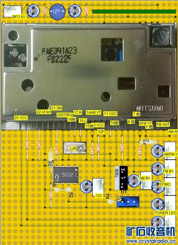

我用的汽车收音头是fae391a  用sc3610接收调频段频率正常,在中波段频率显示差256khz 难道汽车高频头不是456khz中频,这个高频头应该是LA1787的IC  如何调整,我怀疑啸叫可能是汽车高频头中频不准、
 楼主| 发表于 2018-2-10 12:00:18 | 显示全部楼层
teaworm 发表于 2018-2-9 15:43
我用的汽车收音头是fae391a  用sc3610接收调频段频率正常,在中波段频率显示差256khz 难道汽车高频头不是45 ...
LA1787车机高频头AM部分采用二次变频电路结构,一中频频率为10.7MHz,二中频是450KHz。所以中波AM本振信号非一次变频时的频率范围,引入SC3610时就不能正常显示接收频率了。
关于啸叫问题:高频引起的啸叫,解决办法只有一个,严格的屏蔽本振源。如果是机震引起的音频啸叫,只能用腊封固各级本振线圈喽。

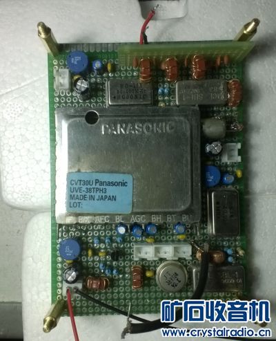

请问老师我淘到了混频器SBL-1X的可以用吗
卖家说是1-1000MH的有的说是10-1000的我确定不了请老师赐教。
 楼主| 发表于 2018-5-27 21:12:59 来自手机 | 显示全部楼层
型号:SBL-1X+
品牌:Mini-circuits
指标:RF/LO:10-1000MHz,IF:5-500MHz,LO Power:﹢7dBm,Plug-In A01
以上是我查到的参数,只能用在电视高频头输出,不能用在第一混频。
