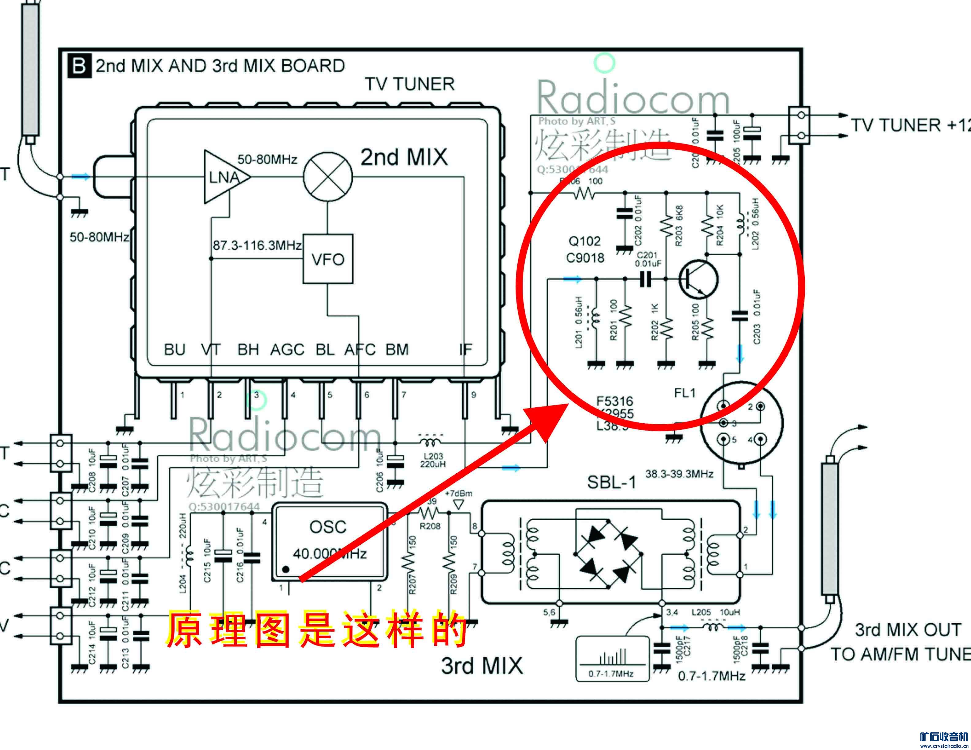

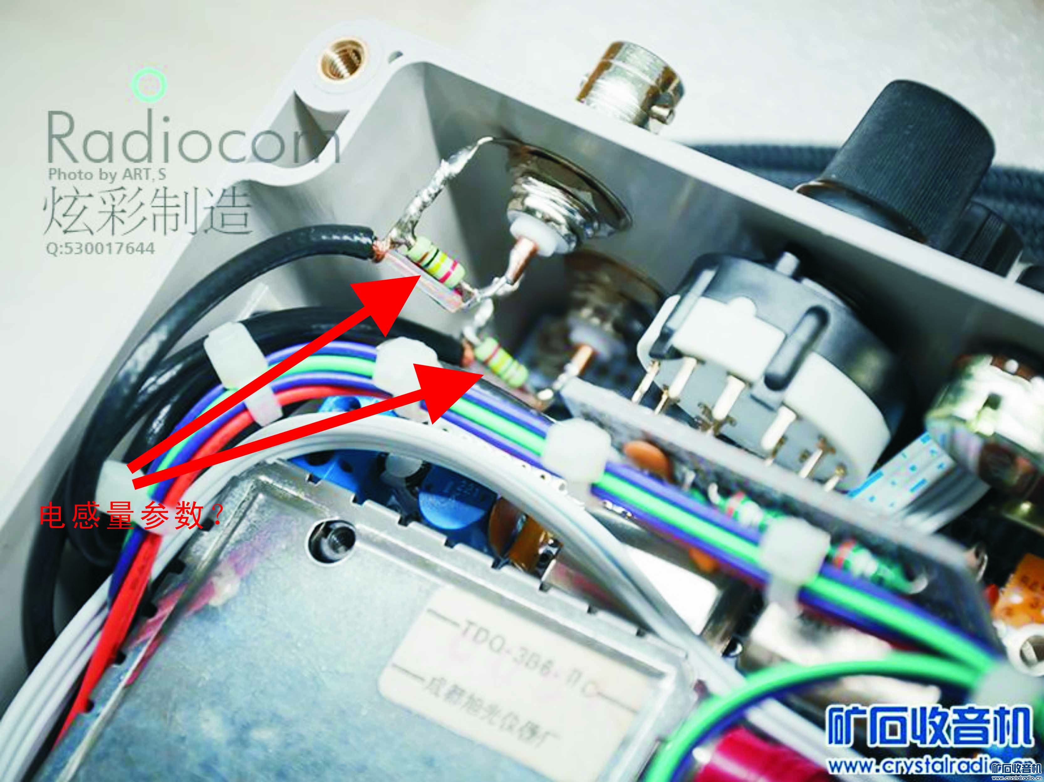

发表于 2017-10-6 11:56:09 | 显示全部楼层
请教炫彩老师2个问题?
1)请问天线接口电感量参数
2)实际电路图中的中周参数和您做的宽频收音机的中周参数是否一样?
图中电感参数?
图中电感参数?
原理图是这样的
原理图是这样的
实际电路加了个中周
实际电路加了个中周
 楼主| 发表于 2017-10-6 12:27:52 | 显示全部楼层

1)请问天线接口电感量参数
那是两只1M欧电阻,不是电感,用来固定拆机的玻壳放电管。
这个位置的电感需和声表面滤波器的输入电容匹配,组成的LC回路谐振在38M左右,不同的声表面,电感值不同。你看到的中周,只有一组线圈,相当于可调电感,是老式子母电话中用的,因为子母电话的频率在45M,便拿来一用,果然能调到谐振频率上。
发表于 2017-10-6 13:46:04 | 显示全部楼层
炫彩 发表于 2017-10-6 12:27
天津的火腿朋友
1)请问天线接口电感量参数
那是两只1M欧电阻,不是电感,用来固定拆机的玻 ...
感谢炫彩老师的完美回答,看来要完美匹配声表面得上扫频仪了。呵呵 细节决定成败啊再次感谢炫彩老师!
发表于 2017-10-6 15:16:04 | 显示全部楼层
我感觉两个可调电感不必用扫频仪选择,直接用6019电视机中周就是38mhz的,用上就可以了,连调试都不用。
