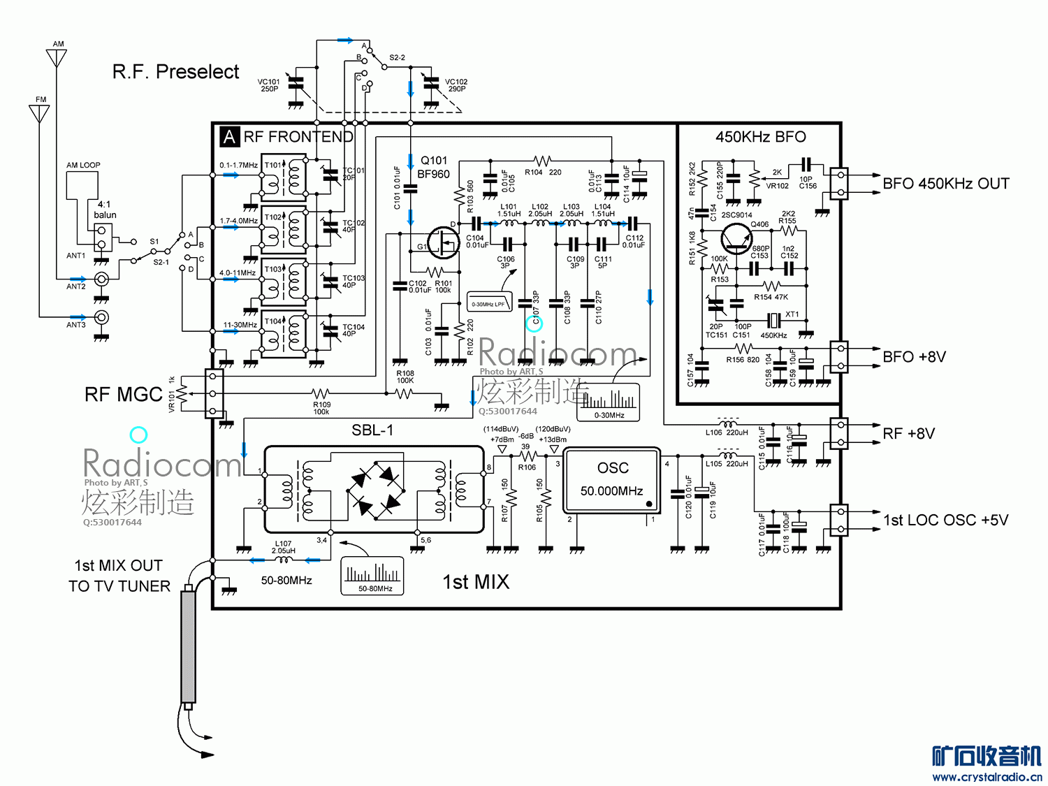

感谢炫彩老师解答!因为在原理图中没有找到PRESELECT电位器(MHz)!选用多大?这个电位器在A板的那里?
发表于 2021-2-25 00:22:53 | 显示全部楼层
您在制作0-30MHz低通滤波器的输出端是接在A板SBL-1一脚上吗?您的作品太完美了!正在找件买件中!想当一回复制焊工!想听听艺术品的美丽声音!制作调试时还请炫彩老师多多帮助!

楼主你好!看了你的作品很有启发,我准备也学习一下,我手头有两个TCL高频头,但是不知道怎么用怎么接线,还请麻烦指点谢谢了!
 楼主| 发表于 2022-2-23 19:57:39 | 显示全部楼层
BG9RC 发表于 2022-2-20 10:08
楼主你好!看了你的作品很有启发,我准备也学习一下,我手头有两个TCL高频头,但是不知道怎么用怎么接线, ...
你好!9区的火腿朋友,单从图片上的串号不好判定引脚功能,从外形看总线控制的可能性大些,有知道的矿友共享一下资料。

其实老师的机器应该是5次变频,车机高频头是2次变频了,加上前面的3次变频,共5次了。
