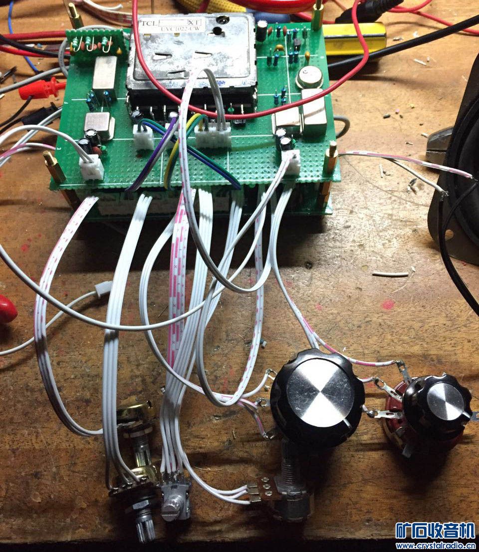

发表于 2016-11-27 17:52:30 | 显示全部楼层
我的终于弄响了,目前只能收听中波还没找到合适的天线!!
电源部分+AM电调收音头
电源部分+AM电调收音头
高频头和混频部分
高频头和混频部分
 楼主| 发表于 2016-11-30 02:13:49 | 显示全部楼层
恭喜新机诞生, 期待你的收听报告。

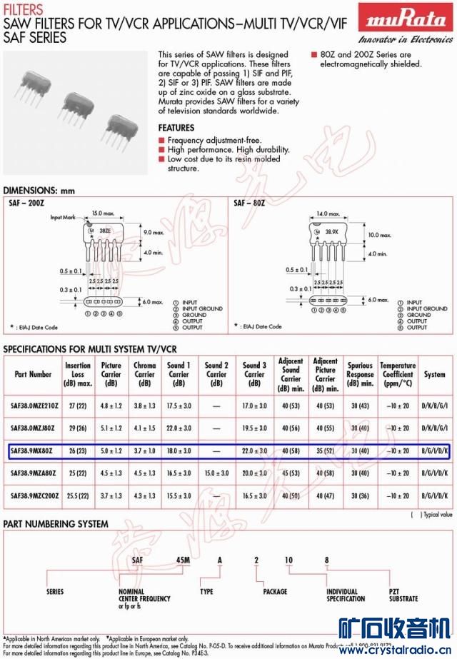

请教大师,淘X有村田38.9M声表面滤波器卖,用在这里没问题吧?另外,现在从老彩电废主板中拆彩电用的38M声表面滤波器(如日立HW2241)比黑白电视声表面 T11SyAXidJXXcX6v7W_023450.jpg_400x400.jpg T2djigXfhbXXXXXXXX_!!156101893.png 容易得到,能用在这里吗?
发表于 2016-12-25 17:30:06 | 显示全部楼层
 楼主| 发表于 2016-12-25 20:04:32 | 显示全部楼层
文立刀 发表于 2016-12-25 10:32
请教大师,淘X有村田38.9M声表面滤波器卖,用在这里没问题吧?另外,现在从老彩电废主板中拆彩电用的38M声 ...
刘先生,这个滤波器完全可用
