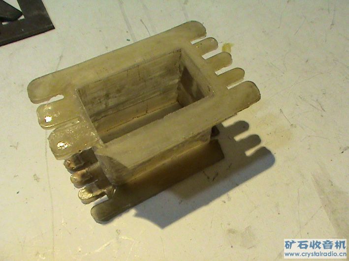

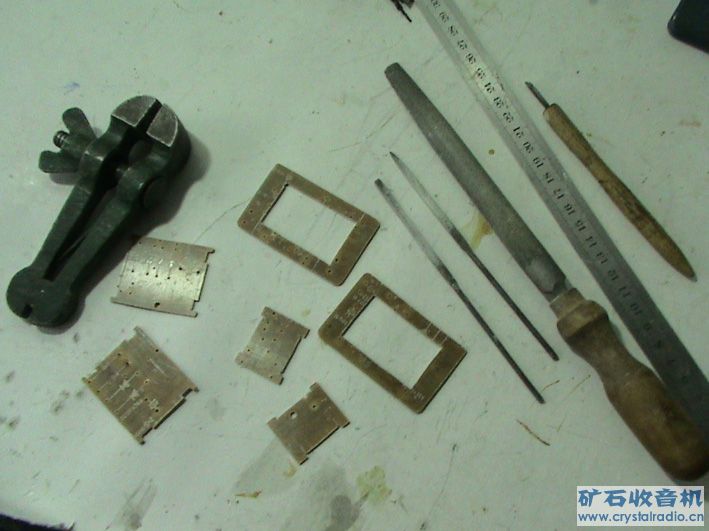

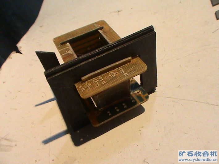

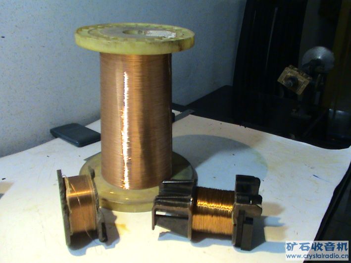

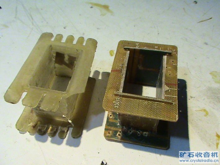

在自家小仓库找了一头已烧毁了的废牛,铁心舍宽22MM,厚39MM,准备给调频调幅机制作电源牛,输出200v、12v、6.3V各一组,200v给猫眼,12v整流滤波后给功放,12v整流滤波后再稳压9v给主板,6.3v给灯丝和指示照明。拆掉废线圈,发现这头牛在原来烧毁时所产生的热量将朔料骨架内烧熔并多处开裂,没办法,只得重新作一个骨架。找一块废旧电路板就开始DIY牛骨架。

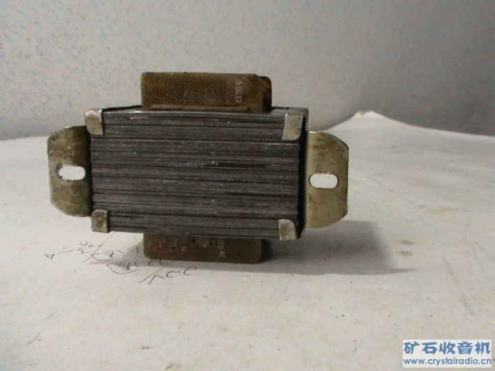

利用老牛的铁心
利用老牛的铁心

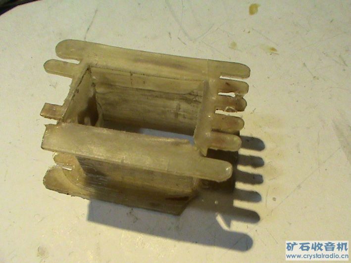

但骨架坏了不能利用
但骨架坏了不能利用

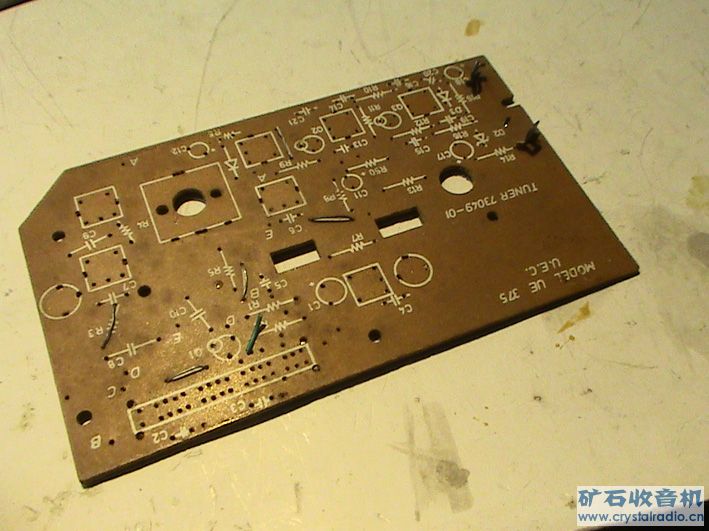

找一块废旧电路板作骨架
找一块废旧电路板作骨架

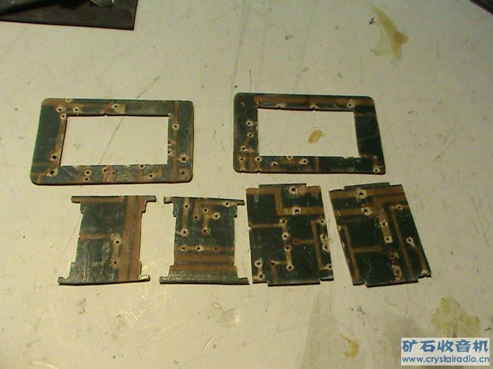

已做好的骨架半成品
已做好的骨架半成品
新骨架的阳面
新骨架的阳面
新骨架的阴面
新骨架的阴面
装配好的新骨架
装配好的新骨架

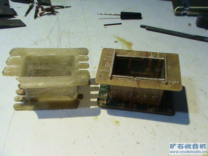

新骨架与老骨架对比
新骨架与老骨架对比
插入铁心正好
插入铁心正好
准备绕牛的漆包线
准备绕牛的漆包线
新骨架已装到绕线机上了,明天看结果
新骨架已装到绕线机上了,明天看结果
发表于 2009-2-27 20:54:41 | 显示全部楼层
骨架做得不错
好像看不到线头的出线孔,再就是骨架要上到绕线机的里边,朋友怎么上到最外边了?
个人愚见,不对的请包涵

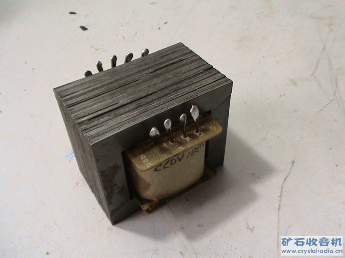

绕线完毕
绕线完毕
铁芯安装好了
铁芯安装好了
安好固定架
安好固定架

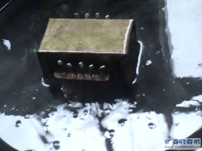

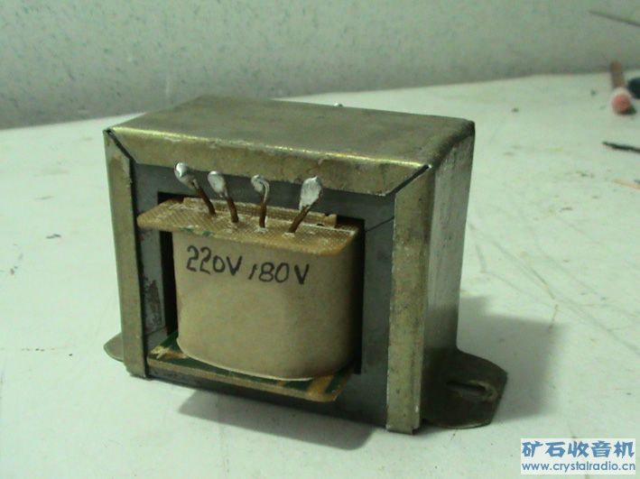

为了提高绝缘性,将变压器放到由石蜡与松香1:1配比的热溶液中煮,直到变压器不冒气泡为止。

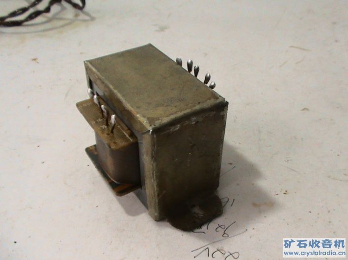

经过绝缘处理的(煮好了的)变压器
经过绝缘处理的(煮好了的)变压器

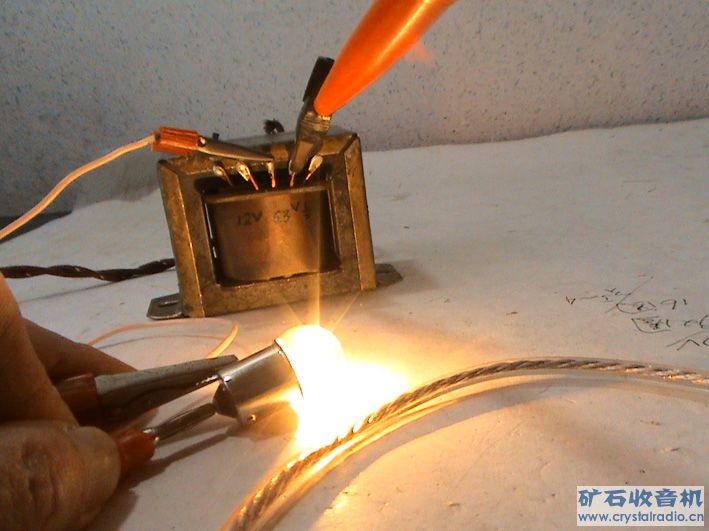

测量给猫眼供电的输出电压,138V,今天供电电压偏低。138*1.44=198V,猫眼够用了。

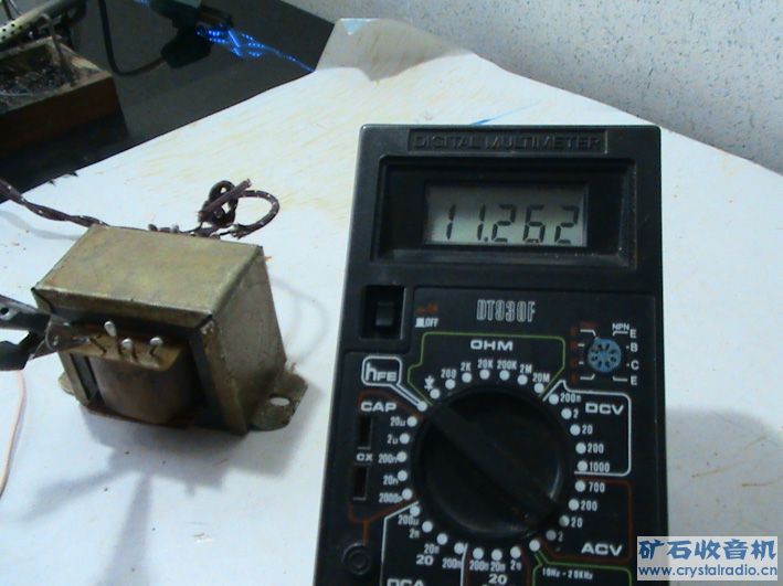

12V输出,现在11.26V
12V输出,现在11.26V
测量6.3V输出现在为5.97V
测量6.3V输出现在为5.97V
用6.3V输出接6.3V5W的灯泡。
用6.3V输出接6.3V5W的灯泡。
