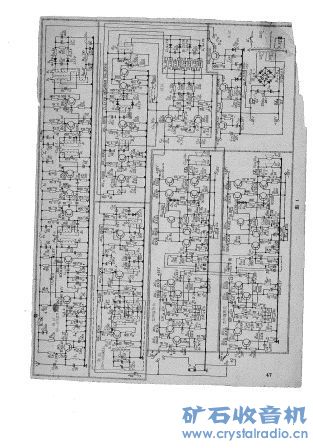

楼主的这篇文章勾起了我17、18年前的回忆。当时正在上中学,在废纸中捡到一本发黄无线电杂志(70-80年代的),上面有介绍晶体管FM/AM电路,上海有个厂还提供套件什么的。当时就想,自己能够搞个分立晶体管的FM该多好啊!由于条件限制,连把烙铁都是奢侈品,更不说万用表了,但那张电路图还一直保留着。现在有条件搞了,人却变懒了,看了楼主的文章后为之一振,心痒痒的,很想重新折腾一下,了却多年的夙愿。因此想请楼主不吝赐教,能提供你的制作参数,特别是中周的、鉴频器的参数。另外如能搞了立体声解码就更好了,我有一张老电路图可以提供。

参数在电路图中有标记,希望你成功。请上传解码器电路给我做参考。

图纸在家,明天扫描后上传比较好些。

图片压缩后太小,可以用邮箱传给你。

原资料已经发黄,扫描后也不太清楚,如果需要可以将未压缩的传给你。
