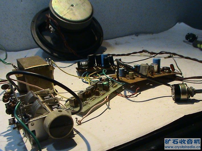

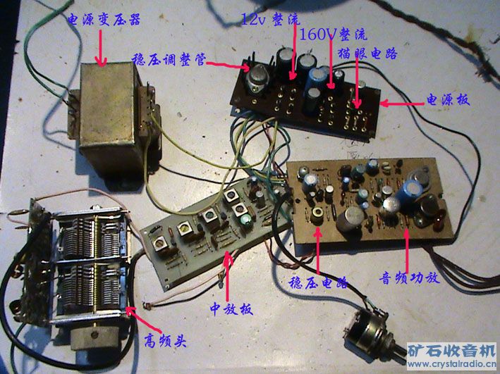

调频调幅收音机开工续
调频调幅收音机的调频部分基本完成,将电源、高频头、中放、功放组合起来进行试听,效果令人满意,收音机的选择性和灵敏度主观感觉比我那品牌袖珍机要好,收的台要比品牌机多,音质浑厚亮丽,功放最大输出功率可达5W。

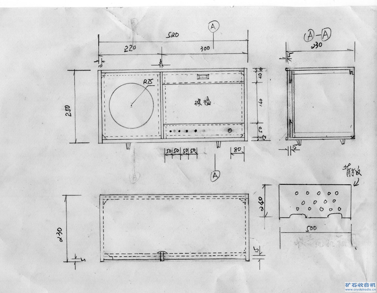

回复 113# stone 的帖子:剩下要搞个木壳拼装起来了
现在正在设计机壳和底盘。

 楼主| 发表于 2009-3-3 08:47:40 | 显示全部楼层
116# cheng0451 的帖子
因为您提供的外壳尺寸小了,我的机芯还有一个三波段的调幅收音头,再加上调频共四个波段,由于东东太多,所以只能搞一个大点的,外壳已确定,如图,是我自己乱画的。关于调频图纸在最前面有哇,图纸上都标了电感和中周的圈数,再按照文字说明的有关要点去做,一定能成功。

发表于 2009-3-3 11:15:51 | 显示全部楼层
机壳只有一边带喇叭箱吗?
 楼主| 发表于 2009-3-3 11:48:35 | 显示全部楼层
回复 119# Tieg3023 的帖子
机壳只有一边带喇叭箱吗?
暂时就搞单声道。
